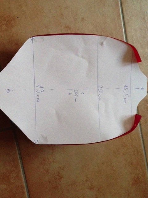

Vom Chassis Layout ähnelt der RC8Be
Die Karosserie hat Innen einen Breite von 26-20 cm, Länge gesamt 32 cm, Bohrabstand der Karosseriehalter cirka 26 cm.
Die Karosserie ist gerade ohne Chassis, da ich ja auf Rallyegame umgebaut habe, siehe Tip Miro  _________________ driften oder bashen, hauptsache der spaßfaktor stimmt!

mein Chassis ist vorn an den Seitenwannen 21cm breit und hinten an den Seitenteilen 20cm.
Ist deine echt 26cm breit? Kann ich mir gar nicht vorstellen, ist ja fast die Breite des Autos.
Der Rest würde gut passen.

Mist, Tippfehler, sorry
20-21 cm breit, könnte also passen
ich könnte mal ein Bild von unten machen.

Verfasst am: 28.10.2013, 10:26 • Titel: |
hier noch das Bild der Karosserie von unten mit den Abmessungen, ich hoffe es hilft
