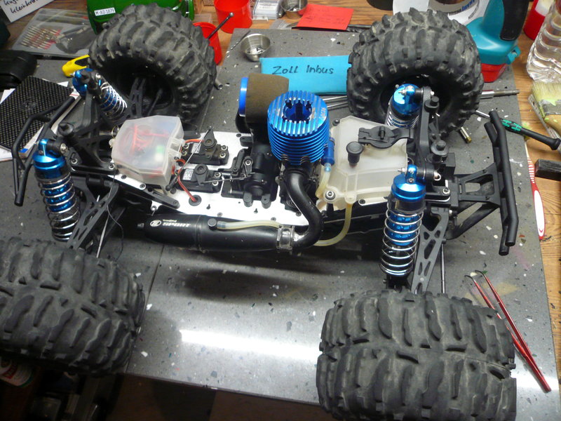

Ich möchte hier mal meinen Neuzugang vorstellen. Da ich mich mit den Kisten überhaupt nicht auskenne stelle ich einfach mal Bilder aus allen möglichen Perspektiven rein.

Bilder sagen mehr als 1000 Worte, also guckt mal fleissig. Vielleicht fällt jemandem ja was auf oder ein.
Zuerst mal der Gesammteindruck.
Weg mit der häßlichen Karo.
Detailbilder vom Motor. Kennt den jemand?
Detailbilder vom Chassis. Vorne und hinten 3 fette Aluplatten mit Plasteverstrebungen verschraubt. Sieht echt stabil aus.

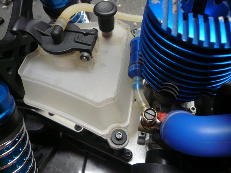

Tank.

So, jetzt bin ich mal gespannt was ich damit mache. Die erste Idee war, den zum Brushless Monster umzubauen.
Vielleicht versuche ich aber auch mal den Nitro aus. Nur ob der läuft weiß ich nicht. Irgendwie passt der Motor von Zustand her nicht zum Auto, genau wie die Räder. Die 2 Sachen sehen ziemlich abgerockt aus. Der Losi als solches ist in einem recht guten Zustand wie ich finde. 3te möglichkeit, ich verkaufe den so wie er ist.

Also , erstmal ist der LST ein recht guter MT .
Das Chassis ist in der Tat wenig gebraucht . Die Räder sind orginal von Losi .
Aber die sollten vom abgespeckten LST 2 sein . Es gab den LST 2 und eine abgespeckte Version ohne Rückwärtsgang . Die vom XXL haben ein etwas anderes Profil .
Der Motor ist auch orginal , aber vom LST 2 (Mach 26). Den gab es mit dem Blauen Kühlkörper . Der LST XXL hat den Mach 454 mit rotem Kühlkopf drauf .
Warscheinlich handelt es sich um einen Ersatzteilspender , der vom Besitzer wieder mit den herumliegenden Teilen bestückt wurde . Ich vermute jetzt mal stark , das es kein XXL ist , sondern ein LST 2 .
Das bekommst du recht schnell auch als Nichtkenner raus .
Nimm dir mal einen Zollstock( Gliedermaßstab ) und messe mal von Ramme zu Ramme .
560 mm LST 2
590 mm LST xxl denn der ist etwas länger .
Wenn du mit dem Motor nicht klar kommst , schick ihn zu mir und ich teste ihn durch . Ich weiß ja das Nitro für dich wie ein rotes Tuch ist
