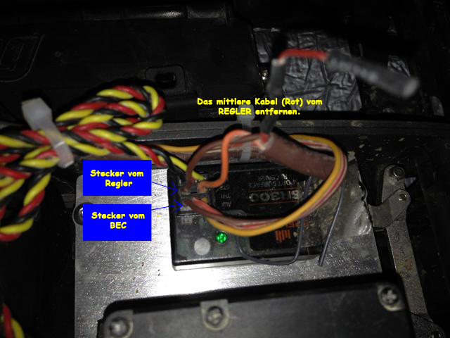

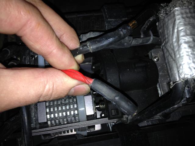

Bilder sagen da oft mehr aus. Da mein Flux eh grad neben dem PC steht:
Das dünne rote und schwarze Kabel vom BEC gehören an den Lipo Stecker vom Regler. Klar...rot zu rot und schwarz zu schwarz
Die 3 dünnen mit Stecker kommen in einen geeigneten freien Platz am Empfänger:
Beim Kabel vom Regler zum Empfänger muß man das mittlere Kabel (Rot) durchtrennen. Am besten man montiert es aus dem Stecker raus und klebt das Ende ab. Dann kann man es wieder reinstecken wenn man es wieder mal braucht.
Ich hoffe das hilft dir weiter.

Verfasst am: 15.02.2014, 00:22 • Titel: |
Die Sache ist aber in diesem Fall das das Servo ja mit viel mehr Volt betrieben werden soll als der Empfänger. Also sollte man den Ausgang vom CC BEC nur an den Stromeingang vom Servo schliessen und den Empfänger weiter mit dem BEC vom Regler versorgen.
Oder täusche ich mich da?
Hab da selber noch nie gemacht, aber theoretisch sollte es so gehen. |

Verfasst am: 15.02.2014, 00:34 • Titel: |
An sich musst du nur die Stromführenden Kabeln vom Servo durchtrennen und an den Castle BEC Ausgang löten.
Wenn du die Kabeln am Servo nicht kappen willst Steck einfach ein Verlängerungskabel an und kapp dort die Stromkabeln und löte sie an das Castle Bec.
Das Signalführende Kabel muss natürlch in Takt bleiben.
So kannst du das Servo mit maximaler Spannung (7,4 Volt) betreiben und erhälst die volle Leistung. |
