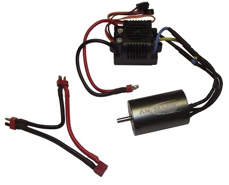

    m
    Könnt ihr mir vlt sagen mit was für ein Zubehör ich diesen regler programmieren könn
    da keine bezeichnung dran ist oder könnte es nen 0815 regler sein?
