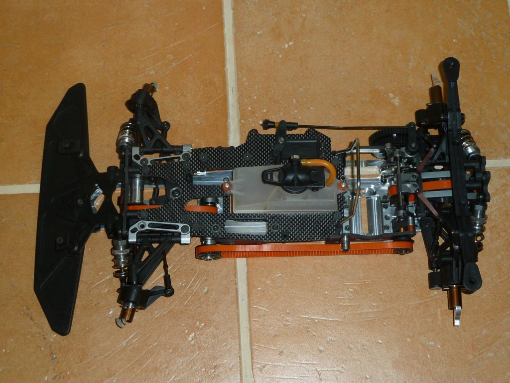

    Hier die "Nitro" Ausgangsbasis:

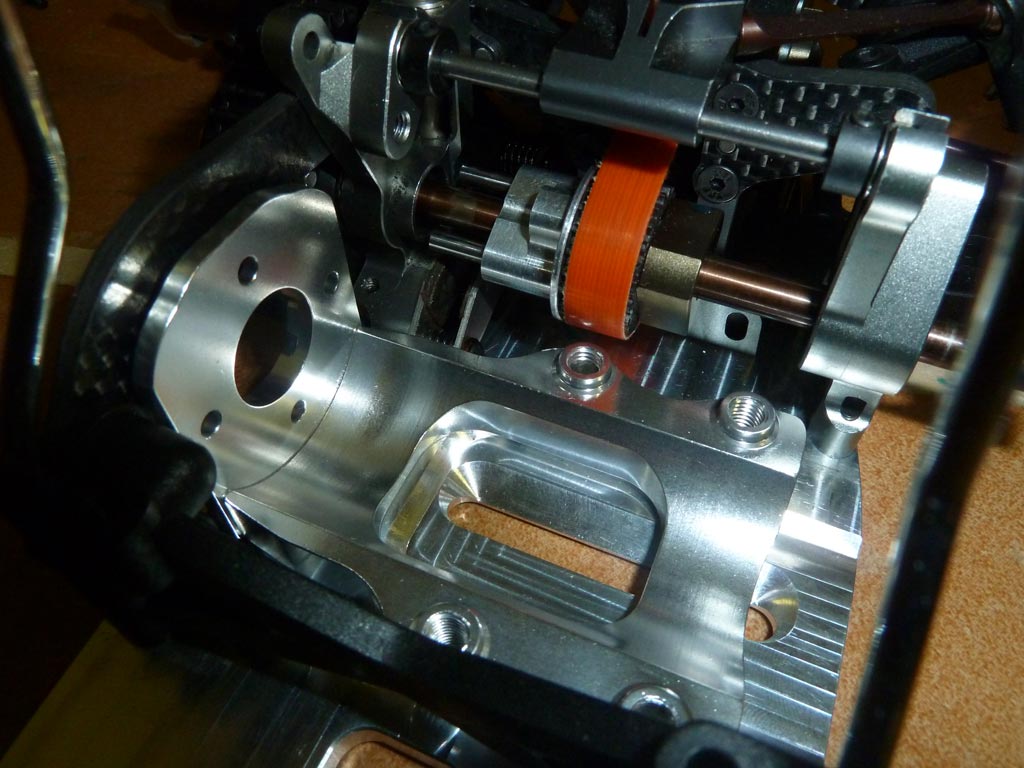

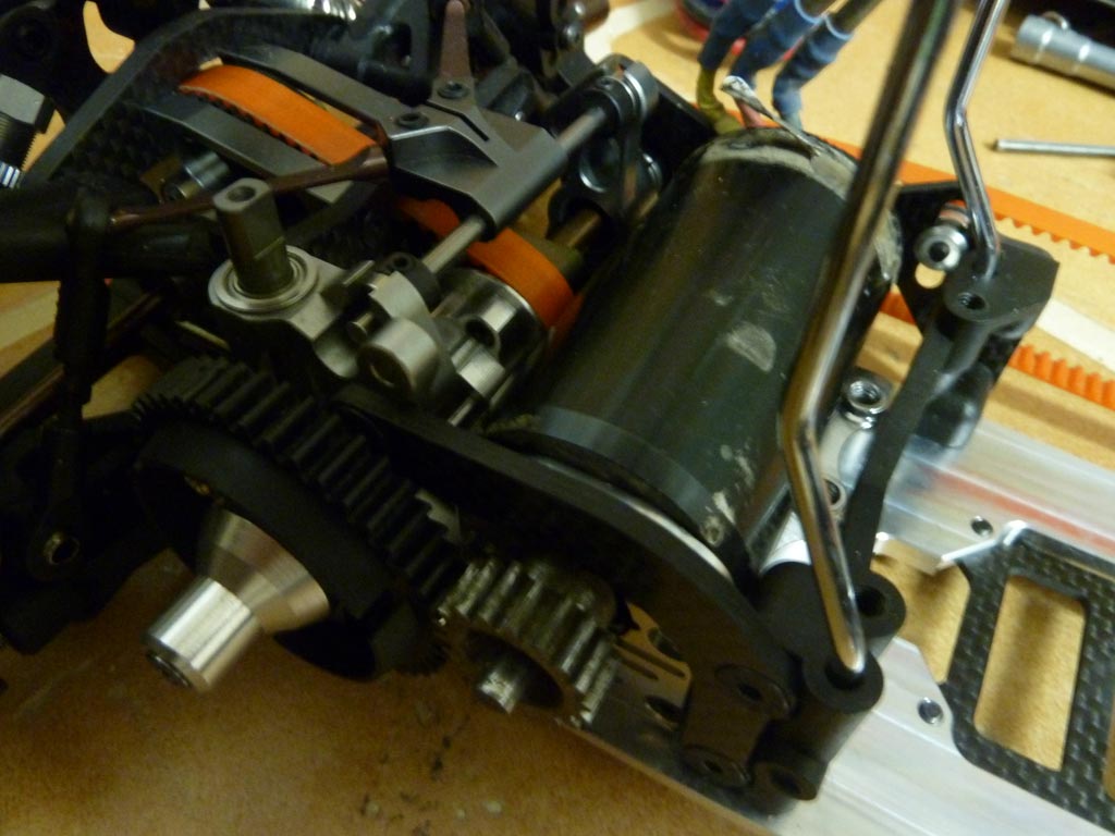

    Von Speed Passion gibt es für Serpent ein BL Umbaukit welches den Motorhalter beinhaltet und den Umbau des 2 Gang Aufbaus auf 1 Gang. Das war die bessere Ausgangsbasis als ein Serpent 966e bzw das Umbaukit vom Nitro Serpent 966 auf elektro (Saddle Packs und nur 4s schien mir absurd).
    Hier ist der Motorhalter von Speed Passion testweise verbaut (eigentlich für Motoren mit 36mm Durchmesser gedacht). Mit etwas Dremeleinsatz danach auch für 40mm Motoren passend.
    Aufgrund des recht eingeschränkten Platzes für E-Motoren sowohl was Länge als auch Durchmesser betrifft (überlegt hatte ich mir den Castle 1518) fand dann doch mein guter alter Neu 1515/1y (1100kv) ein neues zu Hause. Das Teil wurde ein paar hundert Akku Ladungen im Mantis Truggy unter widrigsten Umständen geschunden und sieht auch schon dementsprechend aus ... ein Trockentest bestätigte aber ... läuft noch brav. Auf dem Bild sieht man auch den Umbau auf 1 Gang. Verbaut hier eines der einzig passenden Ritzeln: 18z (auch schon etwas geschunden von feuchteren Einsätzen).

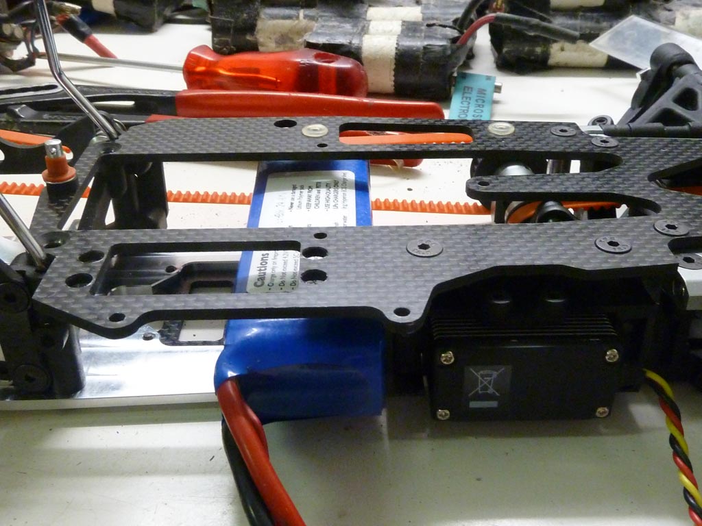

    Nun galt es das leidige Thema Akku Unterbringung zu lösen. Speziell auf so einem Chassis nicht unspannend. Im Internet sah ich zuvor 2 Zugänge. 2 Akkus aussen befestigen (mehr oder weniger dort wo sich beim Buggy die Mudguards befinden). Gefiel mir überhaupt nicht. Oder aber den Akku mittig zwischen Motor und Lenkservo unterbringen. Hier ergibt sich schon der erste Vorteil des verbauten Neu 1515 mit nur 1100kv ... es braucht von der Kapazität recht kleine und va wichtig kurze Zellen (davon allerdings recht viele). Ziel ist ein 10s setup am Jazz 55-10-32 Regler. Damit dreht das "Baby" dann um die 45000rpm (Vergleichbar mit einem Nitro Murl) was laut Serpent Calculator dann einen Top Speed von etwa 105km/h mit 18er Ritzel ergibt. Ausgehend von den Aussagen der Schweizer Jungs die in den 1:8er onroad Umbauten (mit Atos Regler) bei 6s im Bereich von 4000mAh auf einer Rennstrecke um die 7 Minuten hetzen können (je nach Grip) wollte ich einen Akku im 10s Bereich mit ähnlichem Energiegehalt. 6s 4000mAh entsprechen etwas 10s 2500mAh. Von meinem Mini Inferno Umbau hatte ich noch einen Hyperion 3s 2200mAh Akku mit den Maßen 105x34x24mm um etwas herumspielen zu können.
    So geht es leider nicht wirklich (da schon zu lange und das Lenkservo keinen Platz mehr hätte)

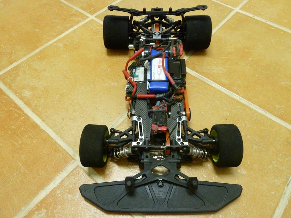

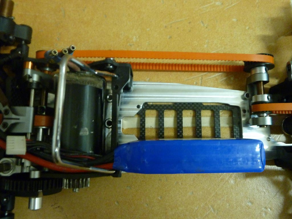

    Bleibt nur mehr die Möglichkeit die Akkus Quer zum Chassis einzubauen. Hier mit Topdeck und verbautem Lenkservo. Überbleibt neben dem Servo eine "Akkubucht" mit 74mm Länge und x 30mm Höhe.
    Bzgl Länge schaut es von unten so aus. Selbst bei nur 105mm Akkulänge hängt der Akku auf der geggenüberliegenden Seite vom Mittelzahnriemen etwas mehr über = das Chassis wird dann etwas rechtslastig. Hier sieht man den Akku hochkant aufgestellt (auch eine Option ... Topdeck muß dann etwa 3mm angehoben werden).
    Auch wenn 2200mAh nicht ganz den oben kalkulierten 2500mAh entsprechen (= etwa 6s 3600mAh) so gehe ich auf "meinem" Rc-Platzerl mit recht wenig Grip trotzdem noch von minimum etwa 7 Minuten Fahrzeit aus. Ich liebäugel da momentan mit 2x Turnigy 2200mAh 5S 30C Lipo Pack welche von den Maßen ziemlich gut unter das Topdeck passen müßten (bei leicht angehobenem Topdeck) und Leistungs- sowie Gewichtsmässig den Hobbyeinsatz erfüllen müßten.

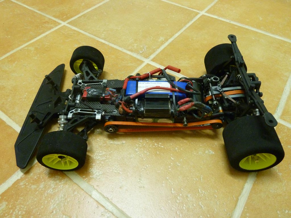

    Vom weiteren Umbau habe ich dann leider keine Bilder mehr gemacht. Um das Wägelchen schnell in Bewegung zu setzen habe ich mir von Obelix (hier im Forum) 2x 3s SLS 2200mAH ausgeliehen und mit meinem hyperion 3s seriell verbunden um auf 9s 2200mAh zu kommen. Eine schnell aus Lexan gebogener Akkuschacht sichert die SLS Akkus, die nebeneinder liegen.

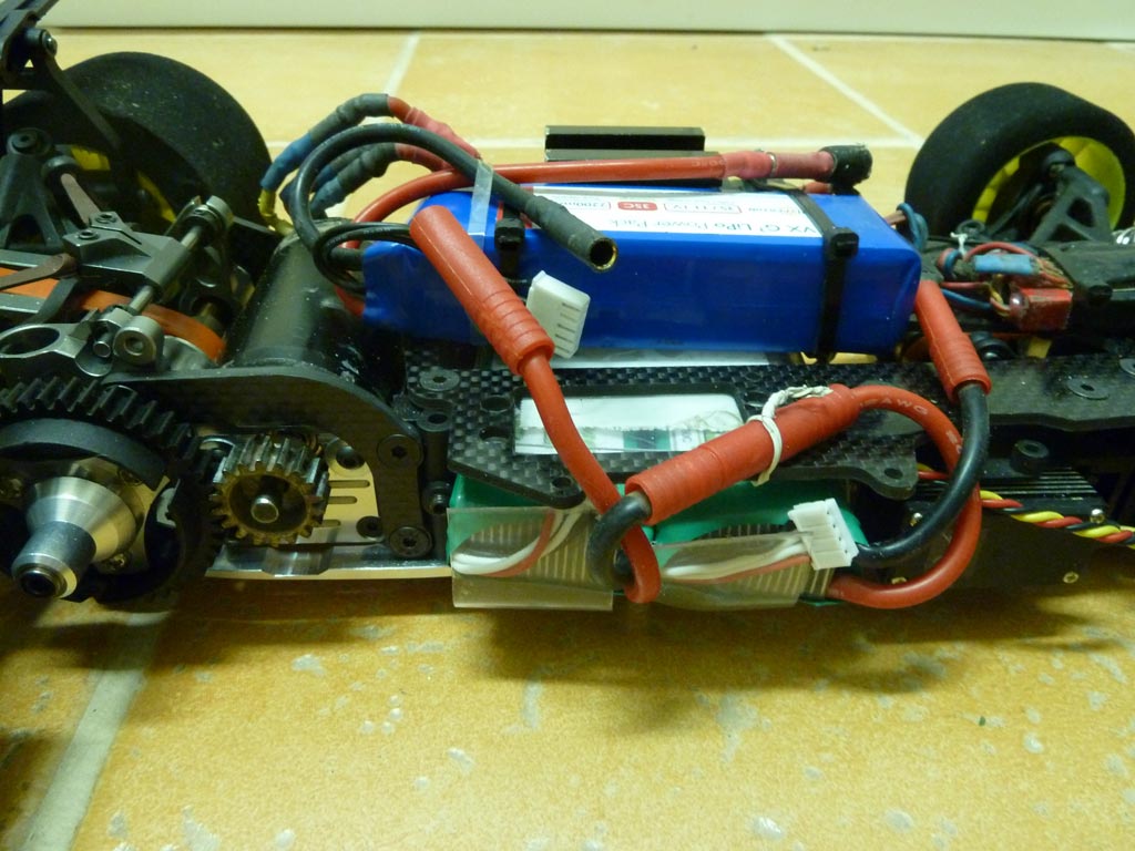

    Hier die Bilder von meinem schnellen Testaufbau, welcher mir mal ohne zu großem Aufwand mir die Sicherheit geben sollte ... zahlt es sich weiter aus in dieses Chassis zu investieren.
    2 SLS Akkus in der Akkubucht und der Hyperion Akku längs oben drüber + Kabelsalat
    Verbaut wie oben schon geschrieben wurde der Jazz 55-10-32 Regler, der zwar mit 55A Dauer unterdimensioniert erscheint aber schon im Truggy bewiesen hat, dass er mit angebrachten Kühler Leistungspeeaks von über 120A verdauen kann und mit Durchschnittsleistungen von 600W (an 10s A123=30V) klarkommt. Angebracht längs auf der linken Chassisseite um das offset der Akkus zu kompensieren.
    Ziel der Akkuaktion für den Testaufbau erreicht. Chassis bleibt schön schlank. Hinter der vorderen Dämpferbrücke zu sehen das Microsens BEC. Damit werden der Empfänger und das Servo aus dem Antriebsakku versorgt.

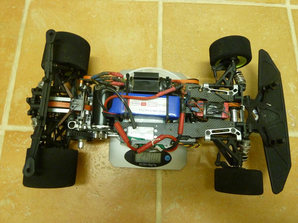

    Bei 2600gr ist das Chassis damit gelandet:

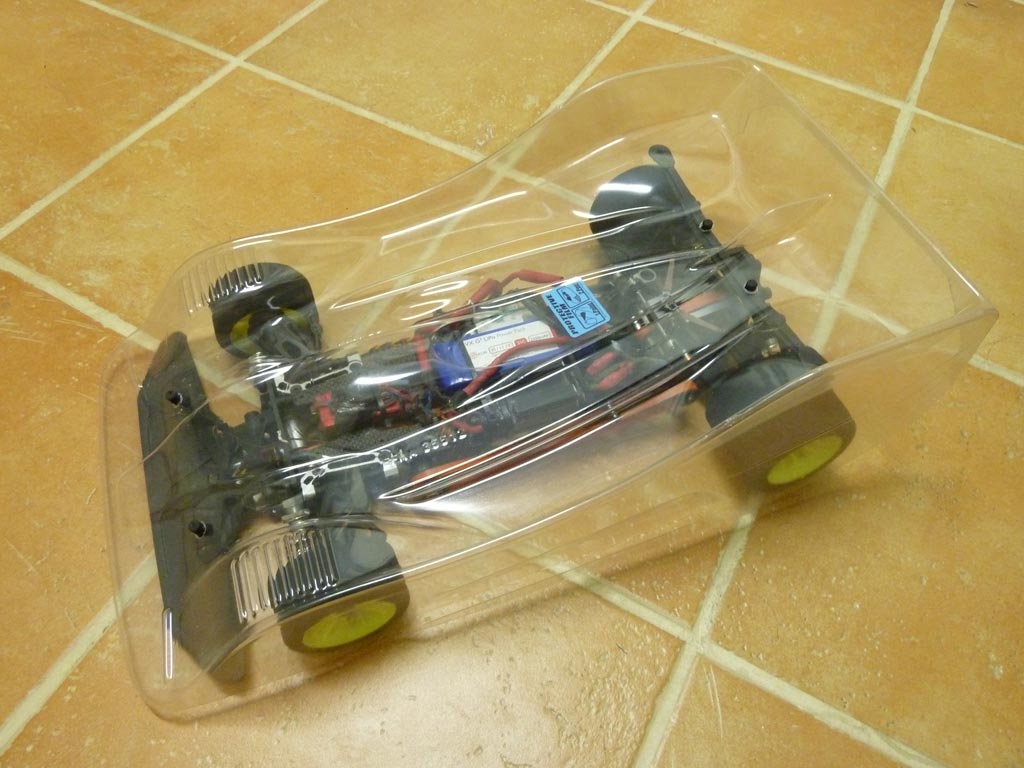

    Und hier mit neuer Protoform P909 Karo (Fahrbereites Gewicht damit wenn ich mich recht entsinne bei 2846gr ... ich habe mich für die Karo mit regular weight entschieden und nicht für die Light weight Version):

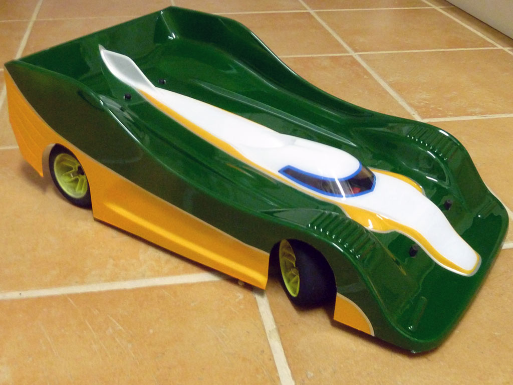

    Nach etwas Photoshop Spielereien könnte ich mir die Karo so in etwa vorstellen ... Tamiya Racing green und Tamiya Camel yellow stehen schon bereit. Wird in Natura eh ganz anders aussehen (glänzend und andere Farbtöne):

    . Verbaut sind Jaco 30er Shore Reifen (welche Offset 1 haben, leider ...). Der Serpent966 ist für Offset 2 ausgelegt und so mußten die Felgen mit dem Dremel bearbeitet werden, damit diese fürs Chassis dann doch noch irgendwie passen. Spurweite müßte (habe noch keine Offset 2 Reifen verbaut gehabt) auf jeden Fall mit korrekten Offset 2 Felgen etwas breiter sein.
    . Karo habe ich nur bei den Vorderreifen für die Testfahrt beschnitten. Hinten nicht (Zeitfkaktor und aufgrund der schmäleren Spur war hinten zwischen Karo und Felge noch augenscheinlich genug Luft). Wie man an der Testfahrt hört habe ich die Karo vorne etwas zu niedrig gesetzt.

    Karo hab ich nun doch gleich in einem auf die schnelle lackiert.
    Endresultat liegt abgesehen von den unterschiedlichen Farbtönen und dem Spielzeug-Plastikglanzlook recht nahe an meiner Vorstellung. Schwarz hat mir noch gefehlt für die Fensterumrandung der "cockpitkanzel" ... daher noch das blaue "lackierband" zu sehen. Sonst fehlen halt noch ein paar Aufkleber.
    Über das Orange/Gelb mußte ich rechts und links seitlich nochmal von außen drüber. Beim Abkleben von innen war ich wohl etwas zu schleissig und so hatte sich grüner Sprühnebel teils innen am orangenen Bereich abgelegt. Das sah nach Orange Lackierung furchtbar aus. Jetzt geht es so einigermassen ... Weisse Felgen wären auch kein Fehler sowie mehr Spurweite.
