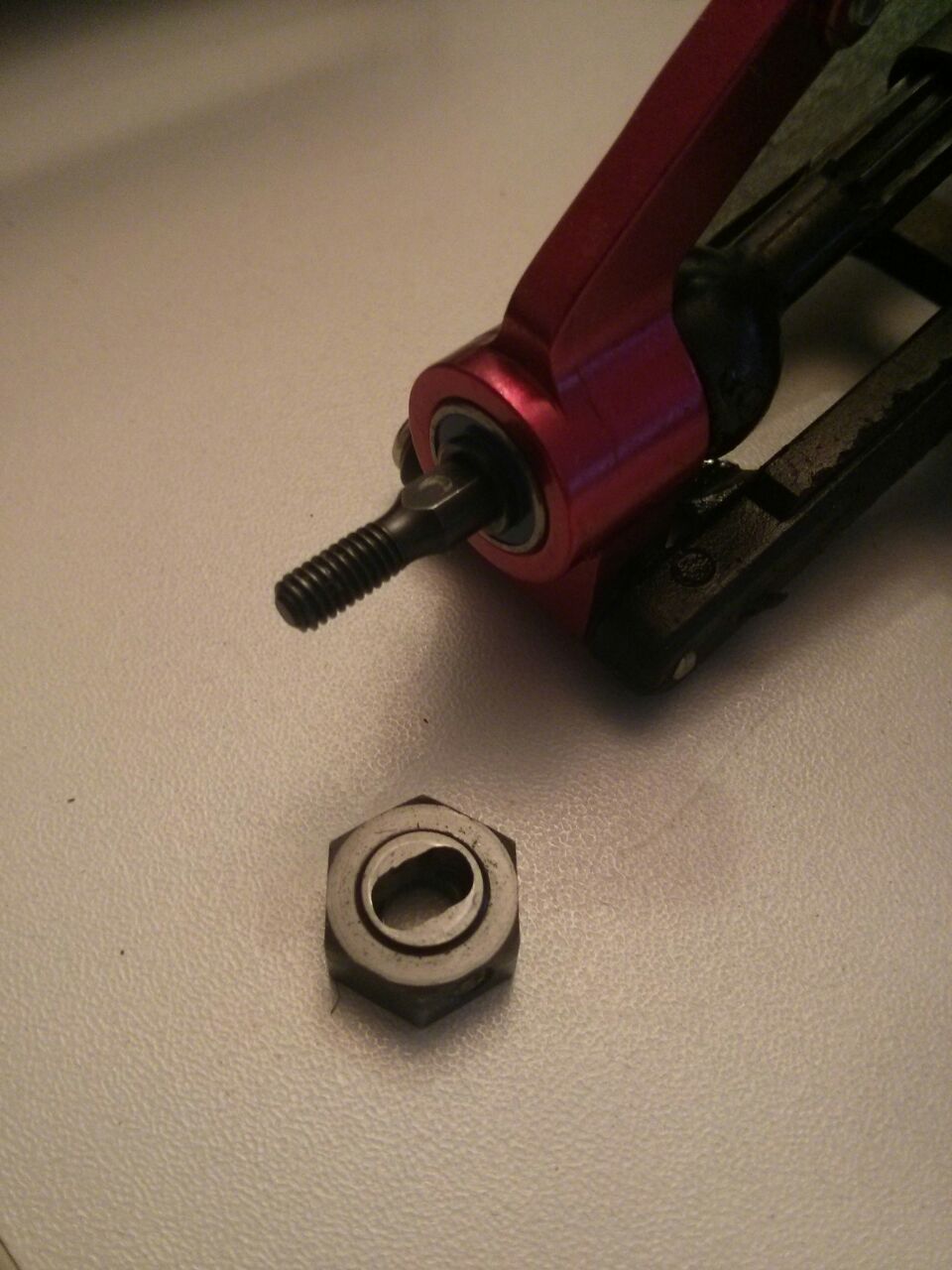

    Leider stoße ich jetzt schon auf mein erstes Problem - meiner Meinung nach "schleift" und hakt das hintere Differential (mehr) als das vordere. Beim Versuch, es auszubauen, stieß ich auf folgendes Problem:
    http://www.offroad-cult.org/Board/attachments1237506968/1427869284_photo281980542062274930.jpg
    Der Käufer hat mir gesagt, dass eine andere Antriebswelle verbaut wurde. Im Radmitnehmer steckt ein Stück (Inbuswerkzeug?) fest, ich musste ihn also mit einer Zange entfernen. Logischerweise bekomme ich den jetzt nicht mehr drauf - scheitere aber auch daran, ein Ersatzteil zu bestellen, weil ich nicht weiß, welche Welle verbaut ist.
    Wie kann ich das herausfinden?

    Die Sache ist aber, dass die Radaufnahme bzw. die ganze hintere Antriebswelle nicht original sind.
    Die Explosionszeichnungen habe ich mir schon angesehen, das Teil ist es definitiv nicht.

    Bei den Antriebswellen dürfte es sich um MIP X-Duty handeln.

    jawoll - das scheinen die zu sein! Stolzer Preis, die einzelne Radaufhängung kann ich da bestimmt nicht nachbestellen.. nagut - muss ich mir was basteln.
    edit: http://miponline.com/store/product438.html doch nicht basteln! (:
