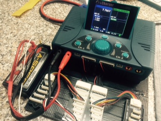

Also. Wenn du nur moderat laden möchtest, dann tuts auch am Junsi ein kleines Netzteil. Ich hab noch mein altes 15V 20A dran hängen. Willst du nur roundabaout 1C an 4s laden, also gehen wir mal von 7A aus, dann reicht das kleine Netzteil noch aus. Bei Kosten von 40,-€ ist der Einsatz auch nicht so hoch. Desweiteren begrenzt der Junsi die aufgenommene Leistung. Das heißt, du gibst ihm vor, was deine Stromquelle liefern kann. Er kappt dann halt die Ladeleistung, so dass du deine Spannungsversorgung nicht überlastest.
Der Balancerstrom von 1,2A macht schon Sinn. Die Balancephase ist mit dem Junsi ruckzuck abgeschlossen. Somit ist auch der Ladevorgang sehr schnell abgeschlossen. Und Akkus, die die billigen Lader nie auf ein gleiches Level bringen macht der Junsi schon katholisch
So schaut meiner auf der Platte aus. Alles schön beisammen. Balancerboards hab ich gleich in 2 Ausführungen drauf. Dann muss ich nicht umstecken oder mit irgendwelchen Adaptern hantieren.

Das Netzteil würde mir Beschaffungsmäßig keine Kopfschmerzen machen, auch Umbauen würde ich mir zutrauen, wozu arbeite ich in der Elektronikbranche
Nur: Ich möchte die Akkus nicht unbeaufsichtigt laden, und da wo ich bin sind so viele Dinger "unordentlich", WAF = 0.
Das mit der Platte (oder in einem Koffer?) könnte da allerdings eine Abhilfe sein.
Das mit dem Limitieren der Ladeleistung ist aber interessant, ich bin davon ausgegangen ich müsste selber mitdenken... Und man soll ja so wenig Fehlerquellen einbauen wie es geht.
