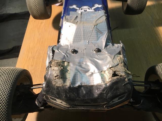

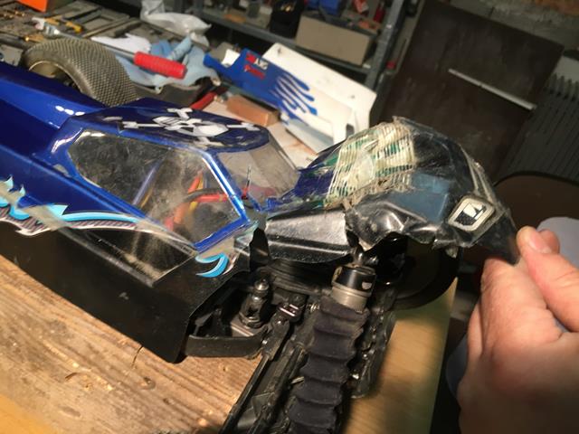

    Ein einfacher Weg um die Karo haltbar zu machen:
    unbehandelte Karo nach einer Saison auf einer 1/8 Strecke:

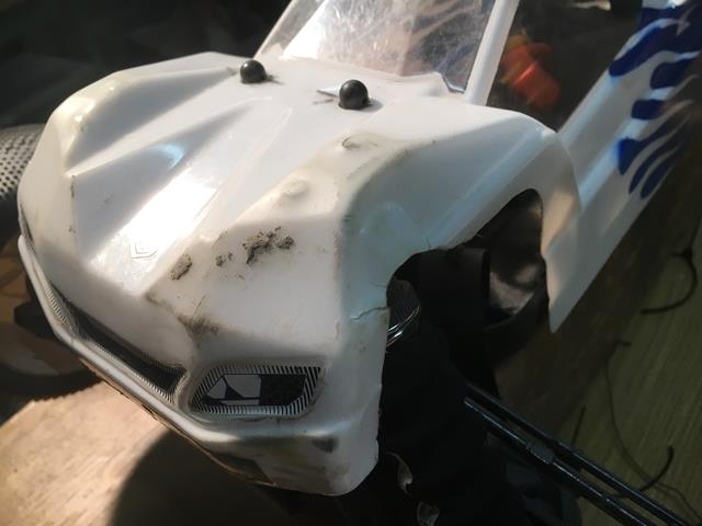

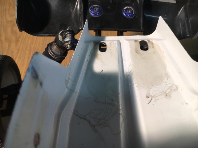

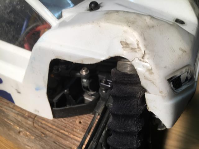

    Die nächste Karo wurde nach dem Lackieren gleich mit einer Schicht Lexankleber behandelt.
    Nach einer Saison sieht die Karo noch so aus:
