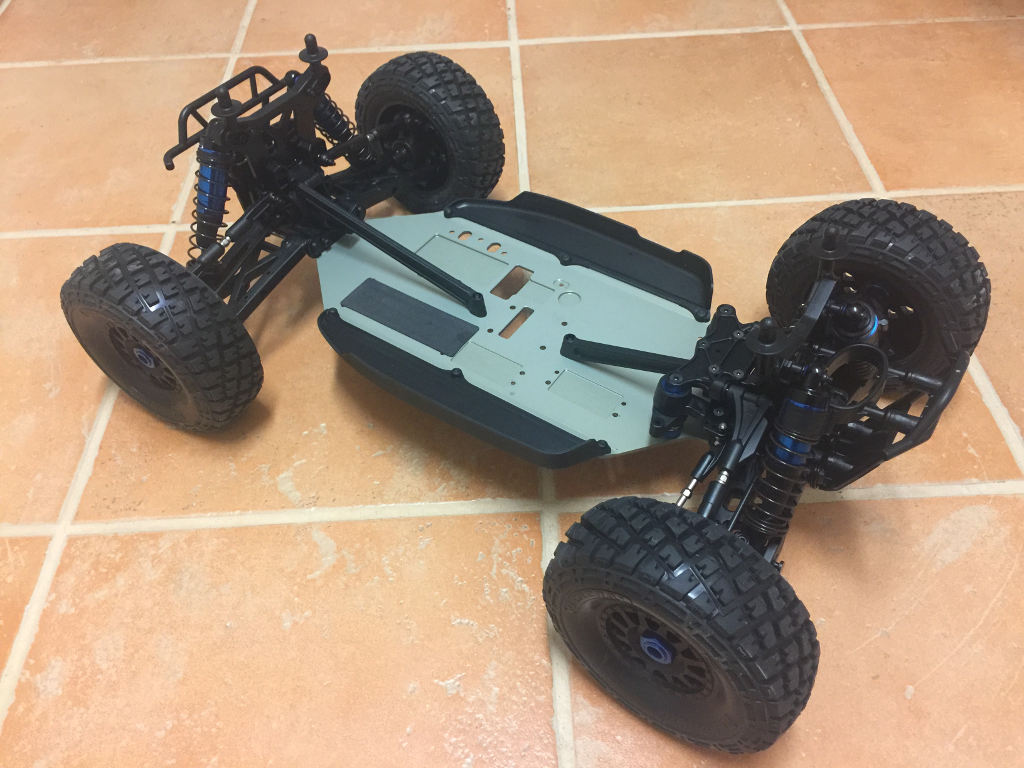

    Unter der Woche ist er aus UK dann bei mir eingetroffen und Gestern Nachmittag/Abend habe ich mich hingesetzt und meine Anpassungen an 5s Betrieb gemacht. Bestellt hatte ich parallel einen Robitronic Razer Eight 3-6s Regler, nachdem der verbaute Reedy Regler nur bis 4s geht und ich nicht noch zus. 4s Akkus anschaffen wollte.

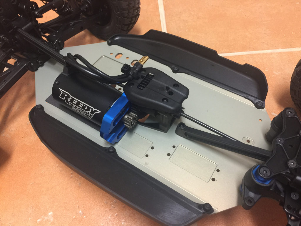

    Um die Umbauten zu machen habe ich zunächst mal die Elektronik inkl. Mitteldiff und Motor entfernt.
    Der nächste Schritt war das Runterritzeln von einem 17z auf 14z Ritzel um den verbauten 2000kv Motor vom Tempo her wieder Richtung 65km/h zu bringen. Das originale Ritzel und die Madenschraube konnten nur mittels erhitzen mittels Heissluftpistole entfernt werden.
    Nach Einstellen des Ritzellspiels des 14z Ritzel zum 46z HZ wurde die Mitteldiffeinheit inkl Motor wieder verbaut.

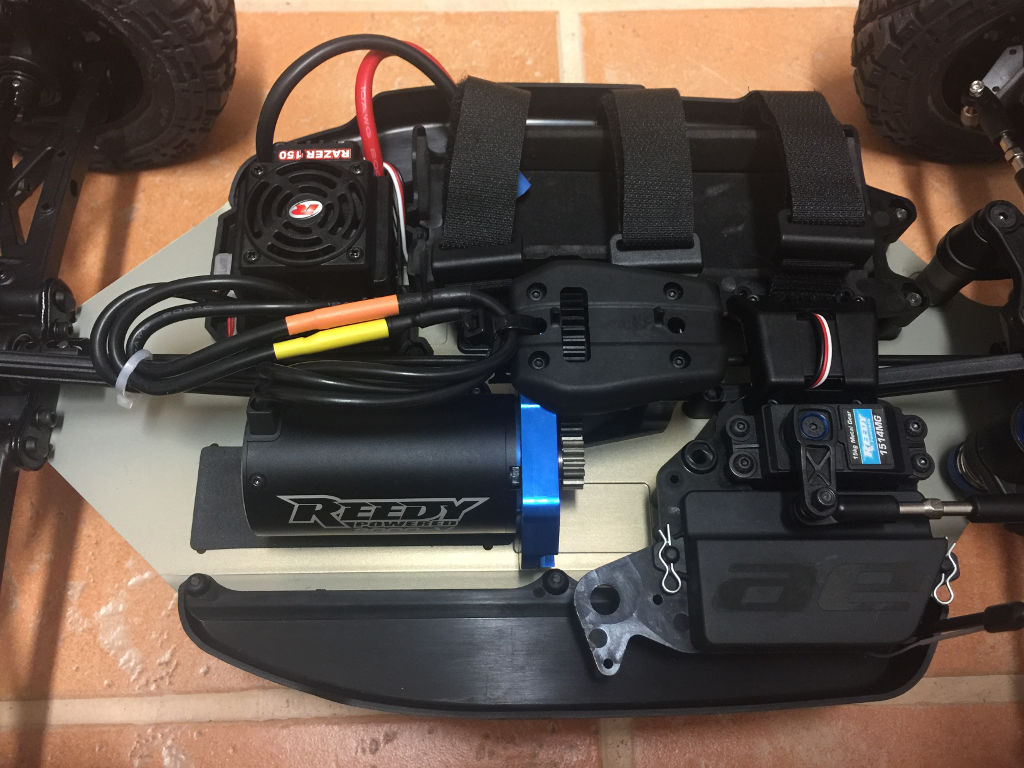

    Danach habe ich kurz überlegt ob ich den Empfänger rausschmeisse um mit meiner Standard Fernsteuerung fahren zu können. Jedoch erwies sich ein passender Empfänger als defekt und unzuverlässig. Daher habe ich dann doch den originalempfänger belassen. Der original 4s Reedy Regler flog raus. Sowohl der Reedy als auch der Robitronic Regler haben 4mm Anschlüsse für den Motor. da musste nichts umgelötet werden. Akkuseitig kamen beim Razer eight meine gewohnten 5,5mm Bullet Stecker/Buchsen drauf. Danach wurde der Razer Eight verbaut. Das Kabel zum Empfänger musste mittels Verlängerung zur Empfängerbox gelegt werden. Danach wurde die Elektronikeinheit inkl Akkubox wieder mit dem Chassis verschraubt.

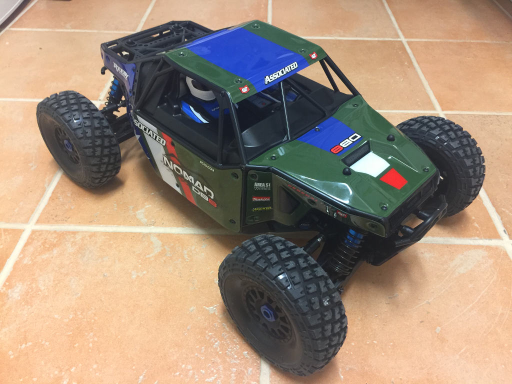

    Fahrverhalten ist Assotypisch auf sehr hohem Niveau. Sehr schönes Fahrbild. Ich muss mich halt wieder an das 1:8er typischere nervösere Fahrverhalten gewöhnen. Damit meine ich ein Chassis mit 190mm Reifen schluckt halt mehr als ein Chassis mit 130mm Reifen. wo ein Monster stoisch mit Fullspeed drüber brettert da wird der Nomad schon deutlich mehr aus der Ruhe gebracht. Da muss dann die Fahrweise entsprechend angepasst werden und bewusster Top Speed eingesetzt werden.
    Der 2000kv Motor an 5s ist deutlich biestiger als ein 1700kv Motor an 5s bei Übersetzung auf ähnlichen Top Speed. Eigentlich ist er mir schon einen Tick zu flott. Ein 13er Ritzel würde alle Mal reichen. Die Reifen haben sich als sehr Gripreich herausgestellt und passen gut zum Fahrzeug. Leichtes ballonen ist ersichtlich. Geradeauslauf ist prima. In den kurven sollte man es nicht zu sehr übertreiben. Da kann der Nomad dann durchaus schon mal ins kippen kommen. Seine Stabilität hat das Chassis nun bei einigen Überschlägen schon bewiesen. Das bin ich ja vom Asso SC8 (und Asso allgemein gewohnt). Das Chassis ist nahezu ident mit dem vom älteren SC8.
