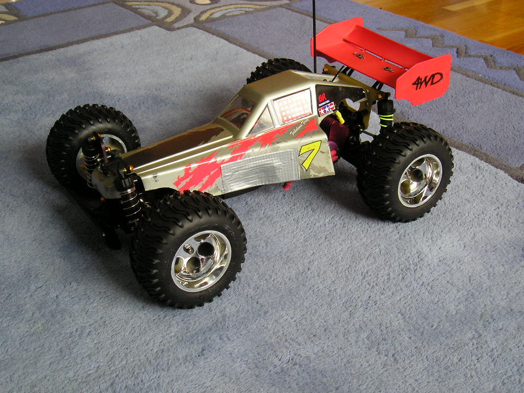

    Muss mal wieder was für den ModellBAU tun
    Hab vor einiger Zeit meinen Baja einem Freund verkauft, der hat das ganze ein wenig weiterentwickelt
    da die Bilder sehr groß sind, alle weiteren als Links m. Beschreibung.
    http://www.offroad-cult.org/Forum/images/20050312/P1.JPG

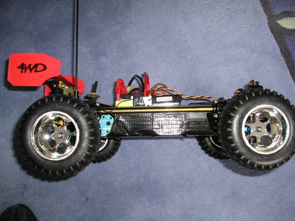

    ... andere Perspektive
    http://www.offroad-cult.org/Forum/images/20050312/P2.JPG
    ... und noch eine andere
    http://www.offroad-cult.org/Forum/images/20050312/P3.JPG

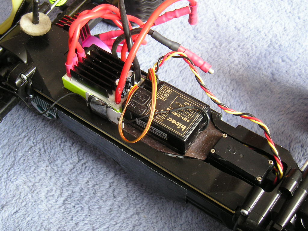

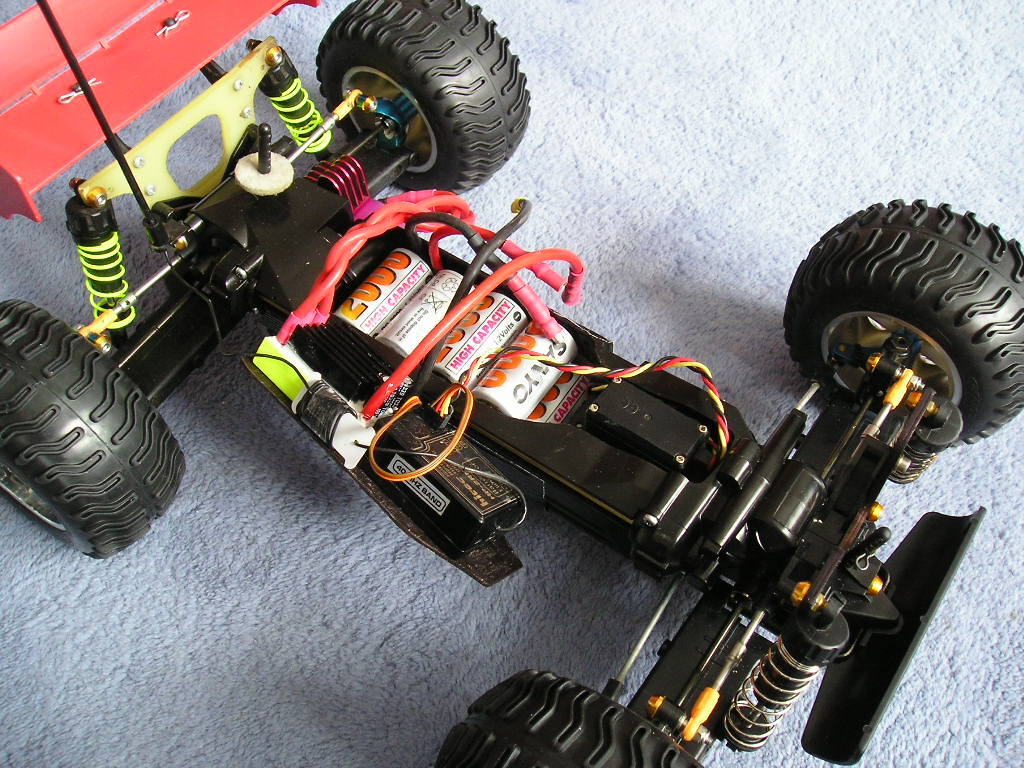

    Das ganze ohne Karo, man beachte, der Akku ist hier bereits eingebaut ...
    http://www.offroad-cult.org/Forum/images/20050312/P5.JPG
    ... denn Regler und Empfänger befinden sich auf einer RC-Platte ...
    http://www.offroad-cult.org/Forum/images/20050312/P4.JPG
    ... und der Hohlraum darunter fasst ganze 8 Zellen in Side-by-Side Form
    http://www.offroad-cult.org/Forum/images/20050312/P7.JPG
    Die Mittelwelle ist ein Eigenfabrikat aus einem Messingrohr, vom Gewicht her 1/5 der Originalwelle
    aja, sonst steckt noch ein BL und ein Frontfreilauf bzw. "das übliche" drinnen.

    na original ist da ja nicht mehr viel
    jetzt noch eine schöne Karo drauf und dann sieht er echt gut aus , wer hat die eigentlich damals verbrochen....

    Zum Glück hab ich ja noch eine leere Karo herumliegen.. Lack muss ich halt noch auftreiben
    Das Tape ist nicht soo der Bringer - ist mir klar

    Find ich mal richtig schön kompackt, das chassis. Das mit einer anderen karo würd ich auch sagen
    Der kleine geht mit 8 zellen sicher anständig.

    Wenn man den hinteren Teil des Chassis "ausräumt" geht sich der Akku grad schön aus ( Danke, Dremel )
    Der Basic mag acht Zellen normal ganz gerne, geht gleich anders als irgendein Stickpack.
    Testen ist halt noch so eine Sache..der Boden ist dermaßen aufgeweicht..

    Merkt man einen Unterschied im Fahrverhalten zum normalen Stickpack?
    Der Akku/Schwerpunkt liegt ja dadurch auch weiter hinten...
    Würde mir eigentlich ganz gut gefallen, da die Stickpacks beim Baja nur mit relativ viel Überredungskunst aus dem Schacht rauskommen...
    Müßte ich halt die Akkus umlöten...
    Was ist das für ein Heckspoiler?

    Fahrverhalten kann ich -wie gesagt- noch nicht beurteilen.. muss aber bald mal raus mit dem Ding.. interessiert mich nämlich auch..
    Du hast natürlich Recht - auf der Hinterachse ist jetzt wesentlich mehr Gewicht.. mal sehen..
    Der Heckspoiler.. äh, ja.. den hab ich von einem waidwunden Stormracer geklaut..

    also Bild von einem Original-Fahrzeug zum Vergleichen wär noch toll !
    was für Räder sind das ?
    schaut ja alles verdammt schnuckelig aus..
    wie gross ist der jetzt ?
    so zwischen 1:10 - 1:8 ?
