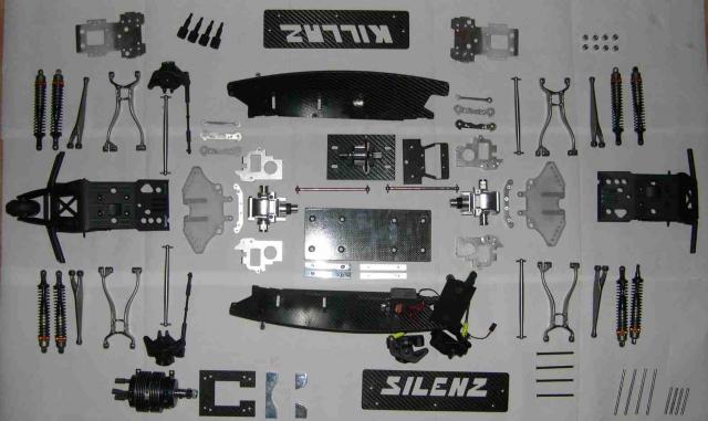

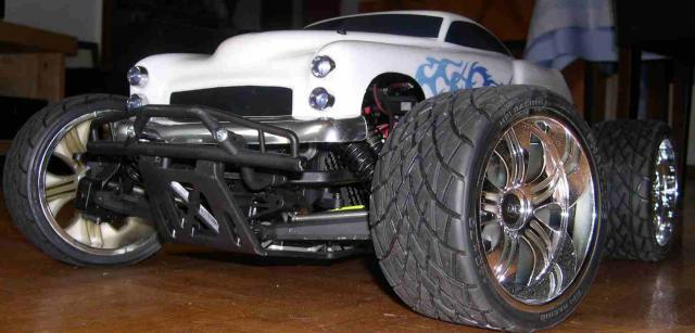

    kurzum habe ich einen brushless savy geplant, der dann auch mitte des jahres fertig wurde. wobei wir dann beim eigentlichen thema dieses freds sind.
    dieser savy hat so allerlei schnickschnack im vergleich zum normalen savy, wie zb mitteldiff oder eigens angefertigtes 5 mm carbonchassi in xl länge. oder eigentlich jegliches tuning was es gibt, von flextek über cen diffs zu nitromods antrieb etc.

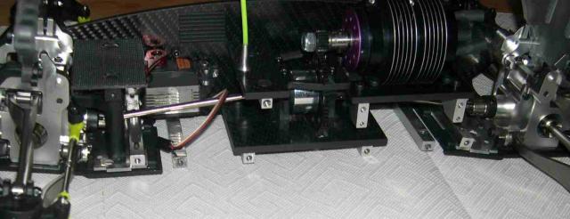

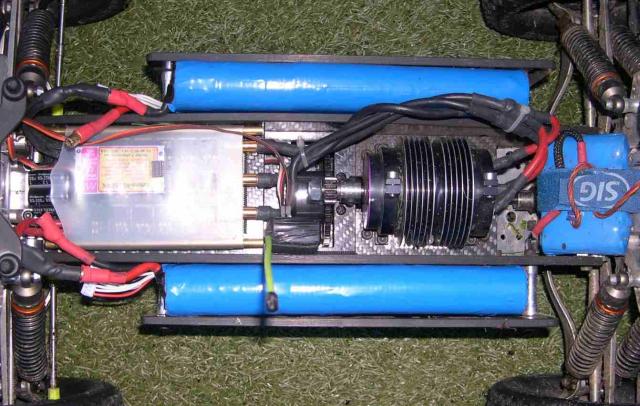

    hier mal eine kleine beschreibung was ich letztenendes eingebaut habe:
    lehner 2240-12 inkl kühlmantel, befestigt mit 2 lehner klemmhaltern
    schulze 40160 wk,
    der bk 36150 micro ist einmal abgeraucht, beim ersten gasstoß auf festem boden, nach dem einstellen auf die funke und der 2. hat auch nicht funktioniert wie er sollte, nun bin ich im klinsch mit denen. (nach mehreren unbeantworteten einschreiben, in denen ich wenigstens eine stellungnahme gefordert habe, ist die sache jetzt bei der staatsanwaltschaft)
    12s1p a123 lifepo
    kein externes bec, sondern empfänger humppack fürs lenkservo
    mitteldiff umbau mit jammin x1 stahl hz 62z
    abgeschnitte gehärtete 13er kg als motorritzel, die halterung dafür hat auch der dirk(nitromods) angefertigt
    5mm carbonchassi sonderanfertigung ( wer so was haben will pn an mich mit zeichnungen auf milimeter papier ist alles möglich in 2,5 d )
    aludiffgehäuse + cen diffs
    nm antriebsstrang komplett inkl sonderanfertigungs dogbone(auch von nitromods) für den weg zum mitteldiff
    nm lenkhebel mod
    flextek querlenker
    thundertiger ds 1015 lenkservo, bremse über motor
    dsm 2,4ghz empfänger
    innovative rc dämpfer brücken (die aus lexan angefertigten haben nix ausgehalten^^)
    ofna fahrwerk
    gpm lenkstangen
    5mm carbon ackermann
    servosaver natürlich kugelgelagert
    und noch ein paar wenige orginalteile^^
    gesamt gewicht fahrbereit 8 KG
    fahrzeiten ungefähr mit einem nitro vergleichbar. wobei ich den akku auch in 5min leersaugen kann, dann is der akku aber viel zu heiss. wenn man den gasfinger unter kontrolle hat schaffe ich auch 12 minuten. weniger schnell ist man dann auch nicht, denn wenn die räder einmal durchdrehen drehen sie durch.
    einzige wirkliche schwachstelle sind die reifen und die einlagen. beides reisst andauernd durch.
    die lenkhebelträger sind meine sollbruchstelle für unsanfte landungen.
    mein fazit:
    selbst wenn ich nur 6 s anschließe bin ich so schnell wie ein 4 kg buggy mit 4.6 er axial motor.
    obwohl es extrem schwer ist das geradeaus auf den boden zu bekommen.
    mit 12 s dank mitteldiff noch so gerade fahrbar. aber bei einem rennen verlier ich fast immer, entweder weil der wheelt oder weil es zu schwer ist das zu kontrollieren und man dann automatisch zu langsam fährt.
    das ganze geht aber tierisch aufs material. die diffcups sind schon extrem ausgenudelt. Aber: die cen diffs halten auch das aus. letztens war das erste mal ein kugellager hin habs aber erst zuhause gemerkt. am diff war jedoch trotzdem kein schaden oder erhöhter verschleiss.
    insgesamt gesehen ist man mit einem etwas schwächer motoriesierten monster schneller unterwegs.
