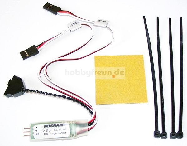

der regulator ist ein nosram RX Regulator NO. 95000
er hat wie gesagt einen ladestecker einen 6 volt ausgang und einen schalter mit 2 drähten!
ich habe mir gedacht dass ich mit dem kopropo schalter einfach den regulator ein und ausschalte und den ausgang vom kopropo frei lasse! nur das funkt nicht so!

Verfasst am: 08.10.2007, 21:15 • Titel: |
so schaut er aus |

Nachdem ich jetzt von dem Regulator ein Bild gesehen habe (edit: warst schneller! ), würde ich sagen, schließ den Schalter einfach direkt an den Akku, und steck desen kabel, das normal in den Empfänger kommt, am Regulator an.
Andererseits, zwei Schalter sind auch irgendwie dumm - laden kannst du dann nur, wenn der KO Propo an ist und der Regulatorschalter aus. (vermute ich!) Fahren geht nur, wenn beide an sind.
Wenn nur einer der beiden ausfällt, brauchst ein mechanisches Failsave.
s. vielleicht auch hier:
http://www.offroad-cult.org/Board/lipo-empfaengerakku-im-buggy-t5820.html
(wobei mir Kub's Diodenlösung persönlich sehr gut gefällt - fragt sich ohnehin, ob diese Regulatoren etwas anderes tun, bei 1,4V Differenzspannung) _________________ CULTiges:
