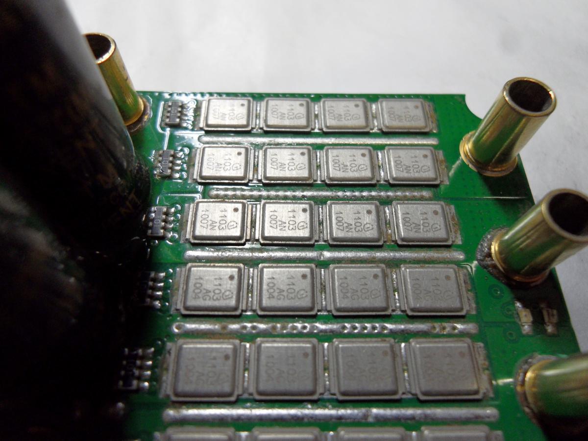

Schwer zu sagen. Auf den ersten Blick schaut es so aus, als ob "nur" das BEC im Fahrregler abgebrannt ist. Für genauere Analyse mußt du mal ein paar mehr Bilder(senkrecht von oben machen, und vieleicht auch mal einen genauen Blick auf die FETs unter dem Kühlkörper werfen.
Wenn es nur das BEC entschärft hat(und dabei der Kontroller keinen Schaden genommen hat), läst sich das mit etas SMD-Löterei bestimmt wieder reparieren. |

Leider lässt sich wegend dem Lötlack nicht erkennen was das für ICs sind. Die Fets sind gekappselt, daher optisch auch nicht einschätzbar. |
