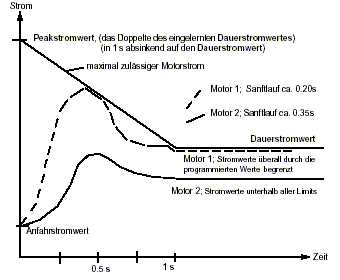

@Losi: stimmt, das bremst einen Bürstenmotor ziemlich ein.
nur haben BL Motoren generell eine extrem niedrige Induktivität (wir sprechen hier von 4-8 Windern bei denen darauf geachtet wird, die Wirbelströme und Selbstinduktion extrem gering zu halten, was beim Car Bürsti noch gar kein Thema ist!)
Wie soetwas aussehen kann, zeigt folgendes Diagramm aus der Anleitung eines Schulze Reglers
Hier sieht man sehr schön:
- Wurde die Hochlaufzeit auf 0,20sec. programmiert, steigt der Strom rapide an - hier können ungepushte Akkus einbrechen. Tatsächlich sieht man sogar, dass der Motor bei etwa. 1sec. von der Schutzschaltung gedrosselt wird.
- eine Hochlaufzeit von 0,35sec (immer noch über Bürstenmotorniveau) hält den Motorstrom deutlich geringer, nämlich in jedem Moment unter der Dauerbelastbarkeit des Reglers.
Obwohl Motor 2 nur eine etwa 1/3 niedrigere Dauerstrombelastung darstellt, konnte der Peakwert durch eine Erhöhung der Anlaufzeit um etwa 75% um fast 50% gedrosselt werden!

mal eine frage:
irgendwie versteh ich nit, warum bei der einen kurve der dauerstrom dauerhaft überschritten wird und bei der anderen kurve nit, wenn die hochlaufzeit verlängert wird?
sind das bei beiden kurven die gleichen motoren?
wie sieht es eigendlich mit dem blindwiderstand aus? der ist ja höher, wenn die induktivität größer ist. was ist wenn man bl-motoren hat, die einen eisenkern im stator haben? die müssten doch einen größeren blindwiderstand haben, wodurch der strom nicht so schnell ansteigen kann. bei motoren die keinen eisenkern haben, kann der strom viel schneller ansteigen, da sie geringeren blindwiderstand haben.
der regler müsste dann doch nit so hoch belastet werden bei den motor mit eisenkern, da der anfahrtsstrom nit so hoch ansteigen kann?
dann müsste doch der stützelko die peaks abfangen, wodurch der akku geschont wird?
das müsste doch heißen, je größer der stützelko, desto besser ist das anfahrverhalten? _________________ [VERBORGEN] |

hmm..
interessanter Einwurf..
warum ist der Strom im Diagramm NACH dem Hochlaufen verschieden ?
sollte ja nach dem Ablauf der Hochlaufzeit gleich ...

achso.....der motor läuft nicht mit vollast?! _________________ [VERBORGEN] |
