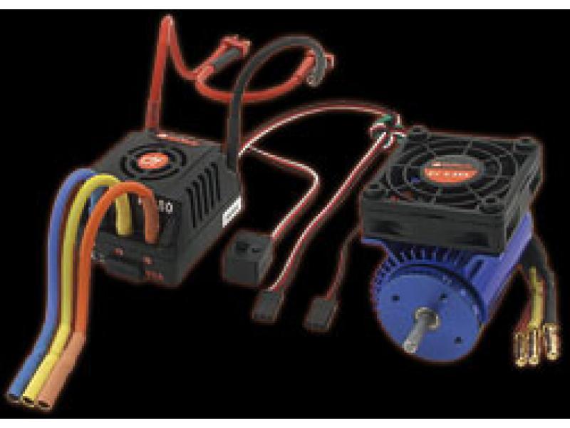

    BeitragVerfasst am: 05.01.2011, 17:19    Titel: Was taugt das DF Models Brushless set
    Ich hab in Meinem Speedfighter X von DFM das Brushlesset KL80
    Motor:
    * 6 Turns
    * Betriebsspannung bis 2 x 7,4 V LiPo
    * 2230 U/Volt
    * 1105 Watt
    * Wellendurchmesser: 5 mm
    * Sensorlos
    Regler:
    * Dauerstrom: 80 A
    * Spitzenstrom: 380 A
    * Maße: 58 x 46 x 35 mm
    * Sensorlos
    So die Daten laut Hersteller
    kostet in der Bucht 140€
    Jetzt würde mich interessieren ob das Set brauchbar ist so als Hobbyfahrer oder es sinn macht sich das Sensorset von Robitronic Kaufen sollte mit 6,5T in der Bucht für 230€
    Oder gäbe es eine Andere Alternative zu einem Ähnlichen Preis
    Und könnte man das Set in einem 1:8 Truggy Fahren ohne das es überlastet wird? ( Das von DFM )

    BeitragVerfasst am: 05.01.2011, 17:22    Titel:
    Das Set sieht den Ezrun, oder jetzt Xerun sehr ähnlich, könnte! baugleich sein. Ist eig. net schlecht zumindest der Regler, wobei hier eig. meist die 150A Variante eingesetzt wird. Der 80er is bissl schwach. Der Motor geht bei vielen schnell kaputt. Somit ist eig. das Set nicht der Hammer und man sollte eher darüber nachdenken die allseits bewährte MMM Combo aus den USA zu bestellen. Oder eben den 150A Xerun+ geeigneten Motor.

    Also ich fahre genau die selbe Kombi in meinen E-Maxx mit 4s und ich muss sagen, für den Preis top. Das Set hat schon 30 Lipoladungen hinter sich Die Reglereinstellung is kinderleicht und der motor bzw der regler haben kaum temperatur. Kann ich nur weiterempfehlen.
