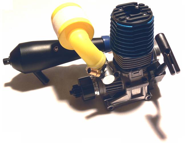

Das Triebwerk der TRACK-SAU stammt
direkt von SH-Engines, einem Hersteller, der mit seinem "Pink Race"
und der "SH-XB" Motorenserie bei offroad-CULT Bestnoten eingefahren
hat, da die Motoren für ihren hohe Zuverlässigkeit und das gute
Preis-Leistungsverhältnis bekannt sind.
Der SH-X4 Blue, ein
4ccm Motor ist ein starkes Argument für die
RTR-Ausstattung: Hier handelt es sich um einen
Motor, der regulär im Handel um 150 bis 190 Euro
erhältlich ist. Um der TRACK-SAU die Sporen zu geben,
wurde er mit einem einfachen Luftfilter und
Auspuff ausgestattet.
Dem Kühlkopf wurde ein Kunststoffdeckel verpasst -
einerseits, um einen gewissen Schutz vor Überschlägen zu
bieten, andererseits um Verbrennungen beim
versehentlichen Berühren vorzubeugen.
Natürlich reduziert dieser Deckel auch die Wärmeabfuhr
des Motors, der ohnehin schon von der Karosserie recht
gut vom Fahrtwind abgeschirmt ist. Ob die Kühlleistung
dennoch ausreicht, bleibt abzuwarten.
Kühlkopf und Brennraumdeckel sind zwei separate Teile,
wobei der Brennraumdeckel mit mehr als 3 Zentimeter
Durchmesser für eine rasche Wärmeleitung sorgt. |

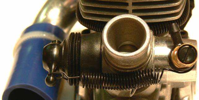

Der Vergaser des SH-X4
Blue ist bis auf wenige Unterschiede mit jenem des
Pink-Race ident: die Gemischaufbereitung erfolgt
über die Hauptnadel links und die Teillastnadel im
Schieber links. L
Eine kräftige Feder schließt den Vergaser
automatisch - sie ist stark genug, selbst das Servo
beim Gasgeben merklich zu bremsen. Der Einfluss auf
die Leistungsentfaltung dürfte dennoch eher positiv
ausfallen, da der Motor kaum so schnell Gas annehmen
könnte, wie das Servo den Vergaser öffnen kann und
sich die Gefahr des "Verschluckens" bei eher fetter
Motoreinstellung verringert. |

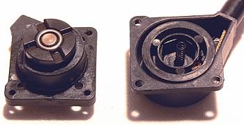

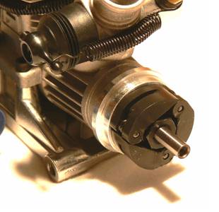

Der Big-Block Motor
wurde mit einer Dreibacken-Tangentialfeder Kupplung
ausgestattet. Die Schwungscheibe dient dabei
eigentlich nur noch als Halterung der
Kupplungsstifte, zumal der X-4 in der TRACK-SAU
konstruktionsbedingt nicht mit einer Startbox
angeworfen werden kann.
Die kugelgelagerte Kupplungsglocke aus gehärtetem
Stahl macht einen äußerst hochwertig verarbeiteten
Eindruck.

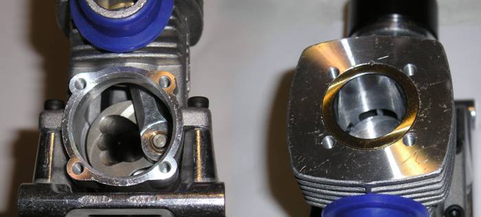

Nach dem eher
unscheinbaren Äußeren glänzt der SH-X4 Blue im
wahrsten Sinne des Wortes mit inneren Werten. Gehört
ein poliertes Kurbelgehäuse mittlerweile schon fast
zum Standard hochwertiger Seilzugmotoren, überrascht
SH-Engines' Big Block mit gefräster Ausgleichsmasse
und einer Laufbuchse mit 6 Überströmkanälen. Beides
dient dazu, den Brennraum mit einem möglichst
homogenen Gemisch gleichmäßig zu füllen. Die
Ausfräsungen am Gegengewicht wirken wie
Schaufelräder, welche die Gase bei der
Abwärtsbewegung des Kolbens nach oben in den
Brennraum pumpen. |

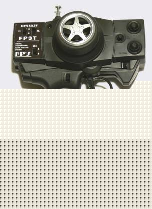

Die RC-Ausstattung |
Verglichen mit dem hervorragend
verarbeiteten Motor enttäuscht die RC-Anlage schon
etwas: eine Dreikanal AM-Anlage (der dritte Kanal
wird für die Flying Point Version des Trucks
benötigt, die über einen - optionalen? - Rückwärtsgang verfügt) die
zwar die wichtigsten Funktionen wie Servo-Reverse,
stufenlose Trimmung und Ausschlagsbegrenzung für das
Lenkservo bietet, dann aber bei der Ladebuchse geizt
und statt einer solchen nur eine Plastikblende
vorweisen kann, was den mittelfristigen Mehrwert
doch senkt.
Fairerweise darf jedoch nicht verschwiegen werden, dass die
TRACK-SAU verglichen mit anderen RTRs in ähnlicher Preislage hier immer noch im guten
Durchschnitt liegt. So bietet Robitronics 2-Kanal Version der Anlage
im Protos-Set immerhin eine Ladebuchse. HPIs TF-3 Anlage -
wiederum baugleich zur Jamara und Robitronic-Version wartet mit 2
Kanälen und keiner Ladebuchse auf.

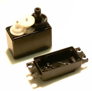

Lenk- und Gasservo
sind rein äußerlich bis auf einen roten Punkt am
Lenkservo und etwas mehr Spiel am Abtrieb des
Gasservos ident. Zur Ausstattung zählt ein
Kunststoffgetriebe und eine Gleitlagerung des
Abtriebs direkt im Gehäusematerial.
Die Performance des
Gasservos ist angesichts der großen mechanischen
Hebelwirkung völlig ausreichend.
Beim Lenkservo sieht die Sache schon anders aus:
Jamara weist zwar in der Anleitung darauf hin, dass
für die Lenkung der TRACK-SAU ein Servo mit
mindestens 5kg/cm Stellkraft verwendet werden
sollte, das verbaute Servo bringt's aber erst ab 6
Volt auf sehr knappe 5kg*cm mit einer Haltekraft von etwa
8kg*cm (80% Ausschlag, maximal 5° Abweichung von der
Sollposition)
In der Praxis führt das dazu, dass am Stand mit 4
Zellen nicht und an 5 Zellen kaum gelenkt werden
kann. |
