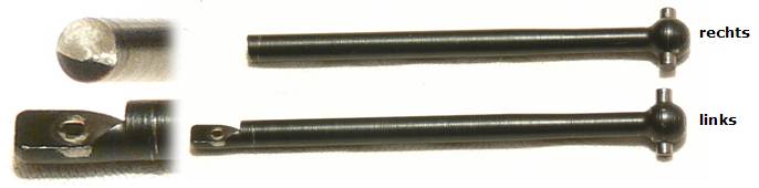

Bereits wenige Minuten, nach knapp einer Tankfüllung brach der rechte vordere Kardan. (Bild unten) Dort, wo die Halbwelle mit dem Gelenk verschraubt wird, besitzt sie eine Abflachung, damit die Madenschraube besseren Halt findet. Halt ist sicher genug da, Material jedoch weniger da hier der Querschnitt der Welle auf etwa 70 Prozent reduziert wird - eine Sollbruchstelle, die es angesichts der riesigen Reifen und der enormen Motorkraft nicht geben sollte.
Durch die Verdrehung lässt sich jedenfalls feststellen, dass die Antriebswellen durch Motorkraft und nicht durch Bremskraft zerstört wurden: um die linke Halbwelle so zu verdrehen, musste Drehmoment vom Antrieb auf die Reifen und nicht umgekehrt übertragen werden.

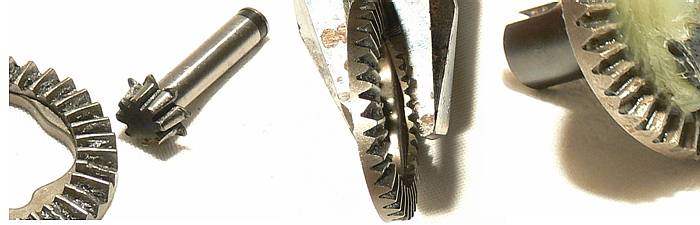

Obwohl das vordere Winkelgetriebe durch den Verlust der Kardanwelle nicht lange im Betrieb war, hat es doch gereicht, einen Zahn abzuscheren. (Bild rechts unten) Offenbar war das Zahnflankenspiel aus dem Baukasten heraus doch nicht optimal eingestellt, weitere Distanzscheiben fehlen jedoch.
Weit härter hat es das höher belastete Getriebe der Hinterachse getroffen: hier wurde zwar ausdistanziert, dennoch ist das Getriebe nur unregelmäßig gelaufen und konnte sich wohl nicht rechtzeitig einschleifen.
Am Schadensbild des Tellerrades (mittleres Bild) zeigt sich, dass die Zähne durch Motorkraft zerstört wurden.
Ungleichmäßiges Tragbild am vorderen Triebling: Die Spuren des Abriebs nehmen nach hinten hin zu. Das bedeutet entweder, dass die Zahnprofile von Triebling und Tellerrad nicht optimal zueinander passen oder der Triebling zu stark in das Tellerrad eingreift, was eine Verschiebung der Module entlang der Eingriffslinie zur Folge hat.
Ein ähnliches Bild bietet auf der Zahnkranz links oben, dessen Verschleißspuren zum Rand hin stark zunehmen.
