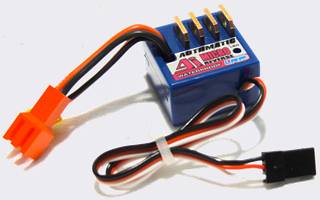

Wie beim Empfänger wird der Shark-18
Monster auch reglertechnisch mit der hauseigenen
Produktpalette ausgestattet: Der "A.I. Micro Reverse Digital" stellt
laut Datenblatt kein Windungslimit an die Motoren (der 380er Klasse)
und ist zudem wasserdicht.
"Toll" wäre der Regler, würde das
Kürzel "A.I." nicht seinen Namen anführen. Denn falls "A.I."
wirklich für "artifical intelligence" steht, dann ist der Brainiac
ein guter Beweis dafür, dass auf dem Gebiet der künstlichen
Intelligenz noch viel Forschungspotential vorhanden ist.
Das "intelligente, selbst lernende Reglersetup" ist vielleicht gut
gemeint, in der Praxis sorgt es aber ab und zu für unverhoffte
Kapriolen: Mal fährt der Mini-Truggy gleich nach Anstecken des
Fahrakkus los (obwohl sich der Gasknüppel in Neutralposition
befindet), ein anderes Mal fährt er dafür gar nicht los. Obwohl der
Anleitung brav Folge geleistet und in Fahrtrichtung "vorwärts"
gestartet wird, rührt sich der Shark 18 Monster selbst beim energischen
Gasgeben nicht vom Fleck.
Abhilfe schafft hier nur ein Reset:
Akkukabel abziehen und nochmals versuchen.
Vielleicht wäre es doch
besser gewesen, den Modellsportler nicht zu entmündigen und dem
Regler einen guten alten "One-Touch Setup-Knopf" zu spendieren.
Denn: Lieber einmal zählen, wie oft die Reglerdiode blinkt, als mit
(zugegebenermaßen eher dünn gesäten) Fehlstarts leben zu müssen.

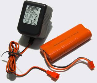

Thema Stromversorgung: Zum einen gibt
es da einen Steckdosenlader, zum anderen ein 7,2V Stickpack mit
600mAh.
Die Anleitung enthält leider keinerlei Informationen über das Laden
und nachdem der Lader weder eine Kontroll-LED noch eine automatische
Abschaltung besitzt, sei hier angemerkt, dass ein leerer Akku etwa 4
Stunden geladen werden muss. (Akkukapazität / Ladestrom * 1,3 ~ 1,4)
