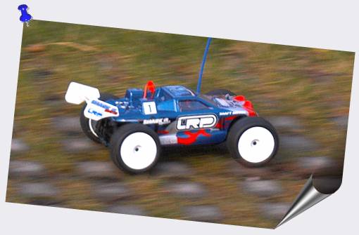

Die Sonne scheint, der Shark 18 hat wieder Allradantrieb - Zeit für den ersten Outdoor Einsatz!
Hat der Kleine einmal so richtig Auslauf, relativiert sich der wieselflinke Eindruck aus den eigenen vier Wänden: Der Truggy beschleunigt gemächlich. Nicht langsam, aber auch nicht so, dass es mit einem 1/10 Modell mit Standardmotor vergleichbar wäre.
Die "30+km/h", die auf der Verpackung versprochen werden, konnte mein Testmodell damit jedenfalls nicht knacken. Ich muss aber gestehen, dass ich bei den "Speedruns" weder im Windschatten, noch mit Rückenwind oder gar bergab gefahren bin...
Scherz beiseite, möglicherweise kann diese Geschwindigkeit ja auf glatter, ebener Fahrbahn mit "frisch gezapftem" Akku erreicht werden, aber der Shark 18 ist doch ein Offroader, oder?
Abgesehen davon besticht der Shark 18 Truggy durch sein sehr präzises und agiles Handling, das er vor allem den gelungenen Reifen verdankt: Das harte Profil kann sich in fasrigem Untergrund (kurzer Rasen, Teppich) "verbeißen" während der Reifen und die Einlagen weich genug sind, härteren Untergründen nachzugeben.
In Verbindung mit der Baukastenmotorisierung und dem relativ schwachen 600mAh Akku wird das Chassis nicht einmal ansatzweise ausgereizt und kann noch mit viel Potential für stärkere Akkus und Motoren aufwarten. (Spätestens dann sind allerdings die Tuning-Kardans Pflicht!)
Draußen im Gelände - und das kann für den Shark 18 Monster durchaus schon kurz geschnittener Rasen sein - macht das Fahrwerk eine sehr gute Figur. Die Aufhängung arbeitet so gut, dass der Truggy die Unebenheiten größtenteils problemlos niederbügelt anstatt schnell ins Hoppeln zu geraten, wie ich es eher erwartet hätte.
"Harte" Untergründe wie trockene, aufgerissene Erd- und Lehmbeläge blieben dem Shark 18 Monster mit Rücksicht auf die Kardanwellen erspart.

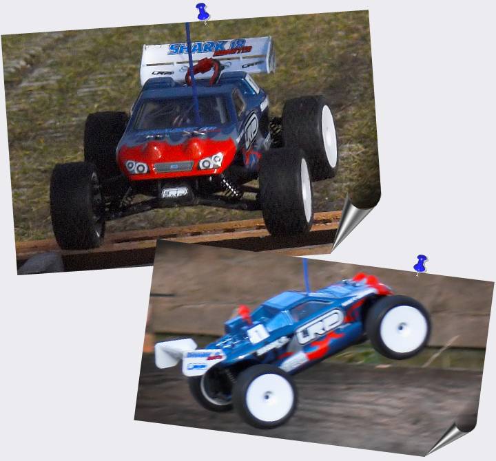

Nicht gespart dagegen wurde beim Austesten der Flugeigenschaften: Das Absprung- und Landeverhalten des LRP Truggys ist einfach ausgedrückt "absolut unproblematisch". In der Luft lässt er sich durch Gas geben (Nase hebt sich) und Bremsen (Nase senkt sich) hervorragend und behände kontrollieren.
Die Gewichtsbalance zwischen Servo und Motor gegenüber dem Akku, Regler und Empfänger ist zwar etwas linkslastig, in der Praxis merkt man jedoch kaum etwas davon. Im Klartext: es muss schon viel schief gehen, damit der Shark 18 Monster schief dahergesegelt kommt.
Alles in allem sehr beeindruckende Leistungen, die jedenfalls Lust auf mehr machen! In einem ersten Schritt könnte das ein schnelles Mini-Servo sein, welches dem bemerkenswerten Handling noch ein wenig Nachdruck verleiht. (das Standardservo kurbelt sehr gemütlich an der Lenkung herum) Ein besserer Akku wäre ebenso zu empfehlen, vor allem "offroad" - denn da fallen die Fahrzeiten mit dem 600mAh-Kaliber schon recht kurz aus, ohne dass Motor oder Regler unangenehm warm werden würden. Unter LRPs VTEC-Label gibt's etwa bis zu 1400mAh und damit mehr als doppelt so lange Fahrzeiten.
Die Testsession hat LRPs Shark 18 Truggy jedenfalls gut überstanden, es sind keine wirklichen Verschleißspuren zu erkennen. Die Aufhängung hat zwar etwas Spiel bekommen, doch das ist dank PBS schnell behoben, sollte es stören.
