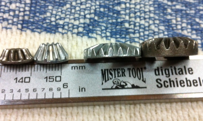

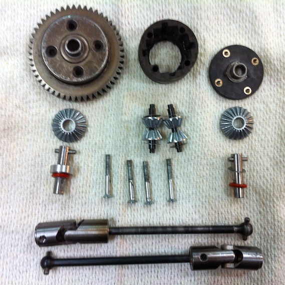

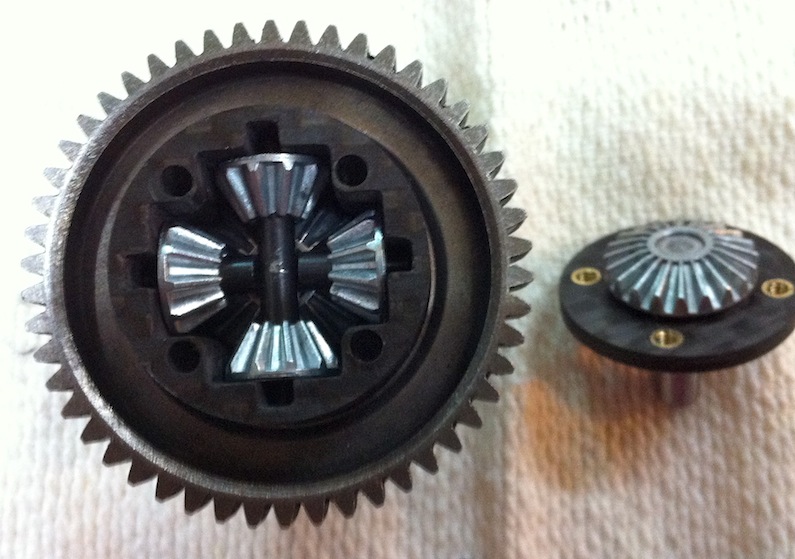

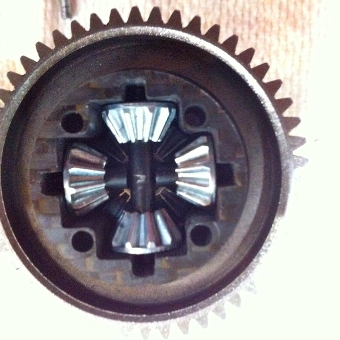

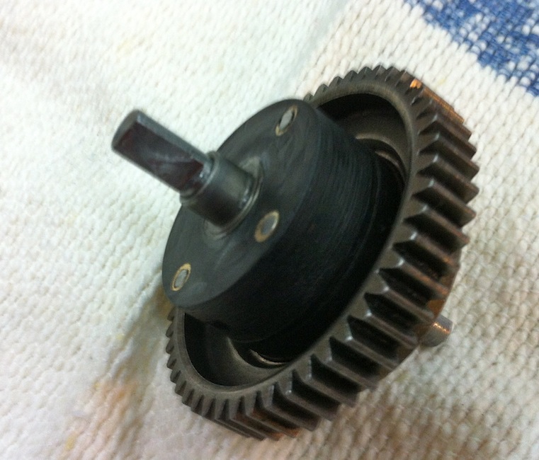

    da meine neuen Teile fürs Diff. eingetroffen sind, konnte ich meinen Plan ein neues Diff zu bauen Umsätzen.
    Die neuen Diff. Räder vom MP9e in das Diff.-Gehäuse vom Scorpion zu verbauen geht nicht so einfach, da die Dimensionen der Kegelräder und vom Diff.-Gehäuse größer sind als die vom Scorpion.
    Auf den Fotos ist sehr schön der Größenvergleich zwischen MP9e und Scorpion Kegelrädern zu sehen.
    Nicht desto trotz habe ich nach etwas Tüftelei den Umbau realisieren können.

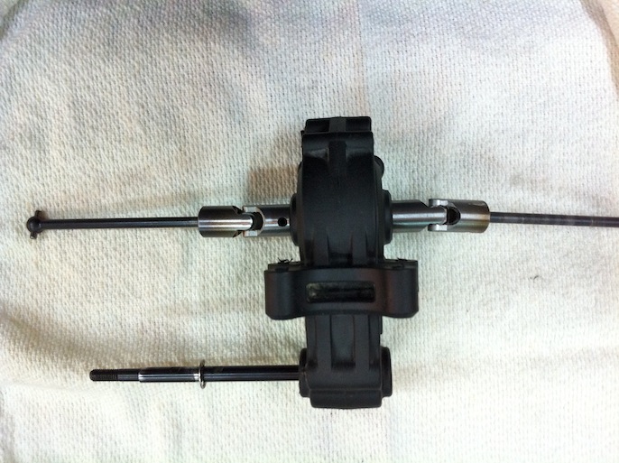

    Ein schöner Nebeneffekt ist das ich jetzt auch gleichzeitig Kardangelenke verbaut habe, da ich die Diff, Ausgänge etwas anders gestalten musste.
    Jetzt muss ich nur mehr das Auto putzen und wieder zusammenbauen.
    Dann geht's ab zur Testfahrt.
    Bin schon gespannt ob ich jetzt mal mehr als einen Akku am Stück fahren kann.
    Gruß Gonzo

    BeitragVerfasst am: 24.09.2013, 18:33    Titel:

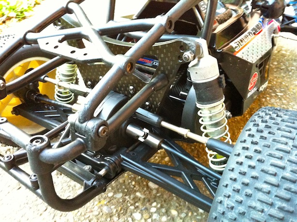

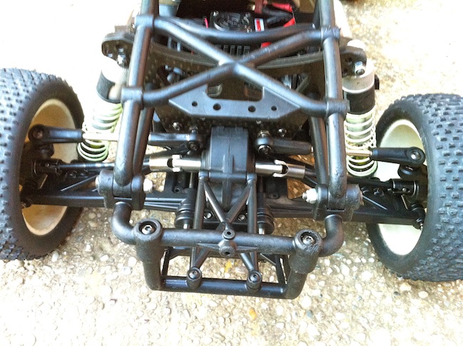

    Habe heute mal meinen Scorpion zusammen gebaut.
    Die neuen Antriebswellen passen wie angegossen..
    Beim durchdrehen der Räder fühlt sich alles sehr gut an , nichts hackt, alles läuft rund.
    Wenn Morgen das Wetter schön ist werde Ich mal testen gehen, bin schon auf das Ergebnis gespannt.
    Gruß Gonzo

    BeitragVerfasst am: 26.09.2013, 13:37    Titel:
    Bin jetzt mal das neu Diff. testen gewesen.
    Das Diff. läuft auch nach mehreren gefahrenen Akkus noch ohne Probleme seiden weich.
    Hier das Video dazu.
    http://www.youtube.com/watch?v=fkh1kV8c82A
    Gruß Gonzo
