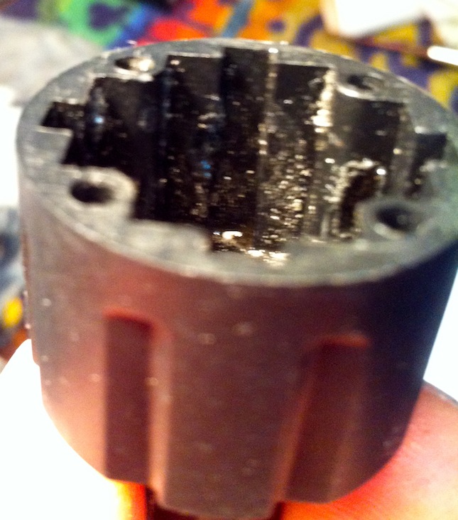

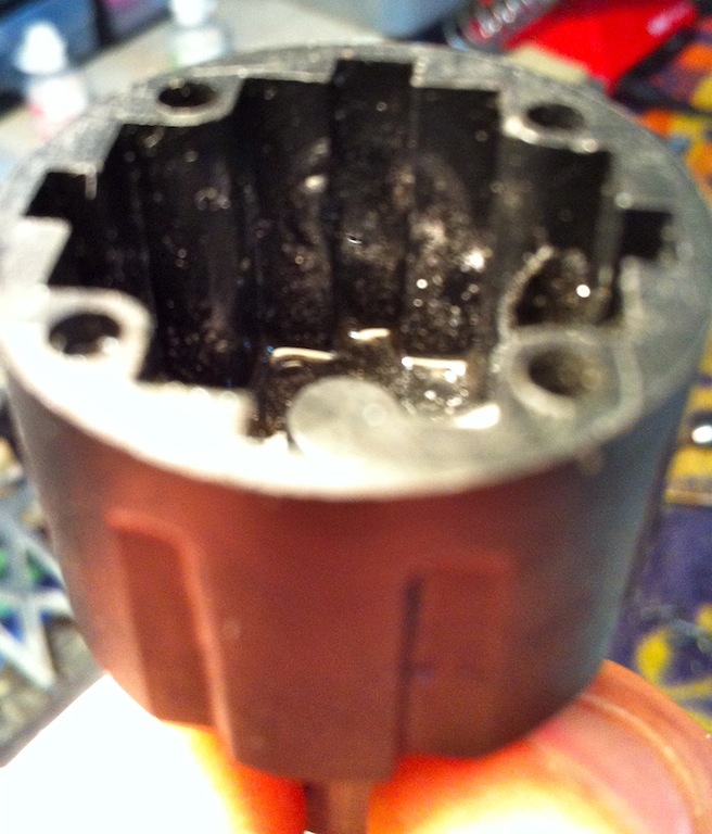

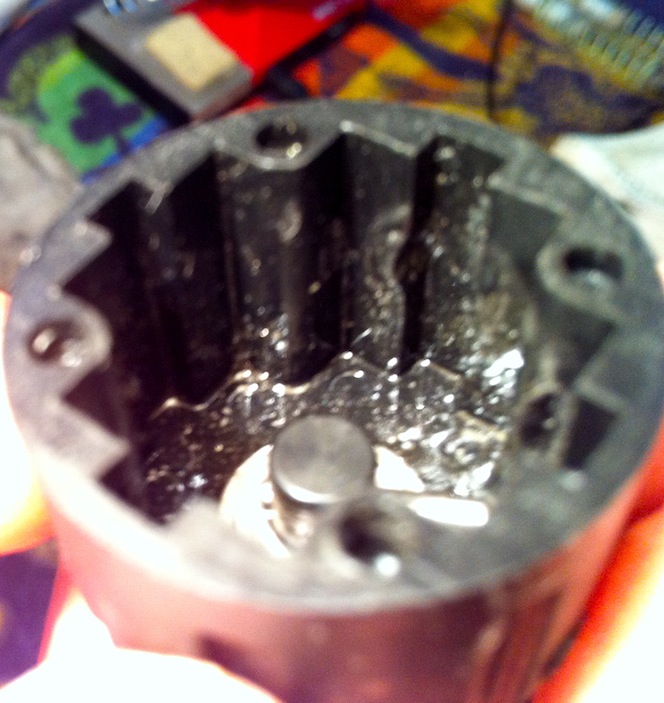

fahre schon seit 20 Jahren Kyosho, aber was ich zur zeit Probleme mit meinem Diff. im Scorpion habe sucht seines gleichen.
Habe einen Orion MR8 mit 2100KV verbaut, gefahren wird mit 4s.
Mittlerweile ist das Diff. zum dritten mal defekt.
Die Laufleistung vom korrekt zusammengebauten mit 2000er gefüllten Diff. betrug 1-3 Fahrten.
Bei den ersten beiden Schäden ist sogar eines der Planetenräder gebrochen und zermahlen worden.
Der Schaden war so groß das man den Auslöser dafür nicht im Nachhinein erkennen konnte.

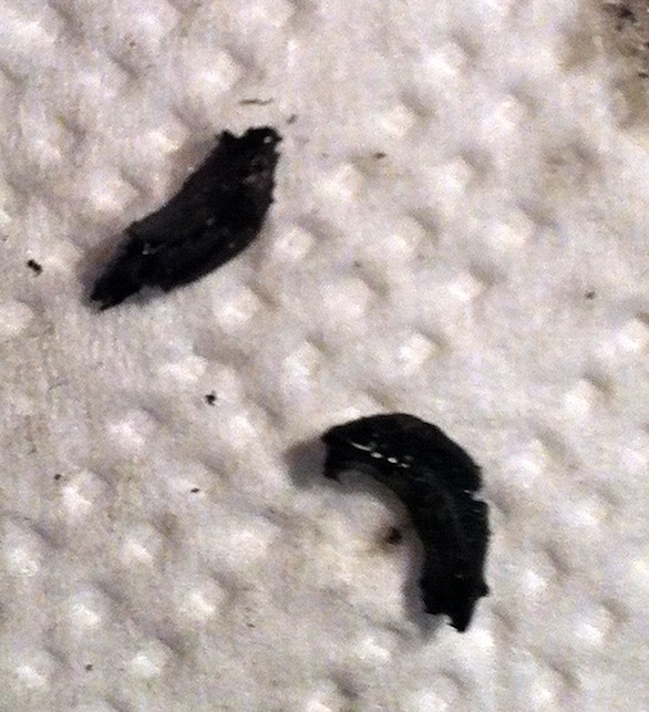

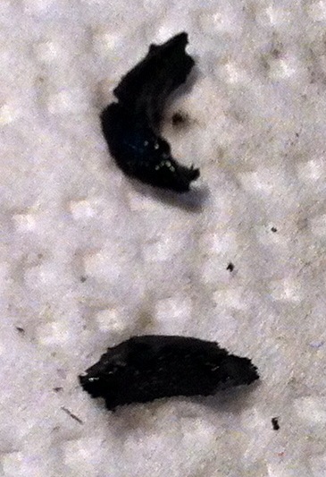

Beim letzten mal habe ich es rechtzeitig gemerkt und bin stehen geblieben.
Bei der Demontage des Diff. kamen dann Kunststoffspäne zum Vorschein.
Diese dürften entstehen weil die Planetenräder mit den hinterlegten Distanzscheiben am Diff.-gehäuse schleifen.
Bin mal auf eure Meinung gespannt, vielleicht hat ja schon mal einer so ein Schadensbild gehabt.
Gruß Gonzo

Habe mir das schon gedacht das es von zuviel Leistung kommt.
Das Problem ist erst mit dem MR8 Motor aufgetreten.
Für mich schaut es nach einer Kratz Probe am Diff.-Gehäuse aus als hätten Sie den Faseranteil runter gesetzt.
Finde es schade das Kyosho bei Sachen einspart die vorher ewig gehalten haben.
Bin bis jetzt 20 jahre lang eingefleischter Kyosho Fahrer gewesen.
Das wird sich in Zukunft ändern, fühle mich zur zeit als kunde einfach verarscht.
Gruß Gonzo |
