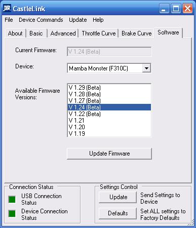

    BeitragVerfasst am: 17.08.2010, 21:51    Titel:
    Guten Abend,
    also ich habe noch ein wenig experimentiert. Ich kann ohne Problem alle Softwareversionen bis 1.24 aufspielen, ab 1.27 gibt es das oben beschriebene Problem.
    Was steht denn bei euch beim Punkt "Device"? Ich vermute, dass mein Regler vielleicht einfach zu alt ist für die neuen Softwareversionen oder so. Wenn ich richtig gelesen habe, gibt es ja schon Revision 5 von dem Reglertyp.
    Hab hier ein kurzes Video zur Verdeutlichung meines Problems: Klick
    Das am Boden ist Vollgas... hebt man ihn hoch, kann man hochbeschleunigen. Bitte nicht an dem ratternden Geräusch stören... das ist das Ritzel, welches bei der letzten Fahrt ein paar Zähne verloren hat und noch nicht ersetzt wurde Rolling Eyes
    Ich denke ich lass einfach Version 1.24 drauf. Was bleibt mir auch anderes übrig.
    Grüße
    Marian
    edit: Bei Version 1.27 hab ich zusätzlich das Phänomen, dass der Lüfter in Dauerbetrieb ist. Neukalibrieren hat übrigens leider nicht geholfen.
