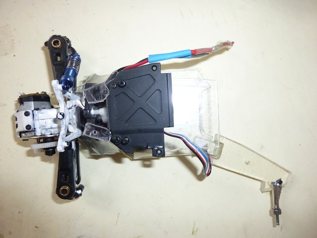

ja, du hast recht....
das tesa ist dran, das sich das teil während des klebes nicht verschiebt.
muss noch den rechten Querlenker+halter bauen, die lenkstangen und die antriebswellen
hoffe es gefällt euch soweit.

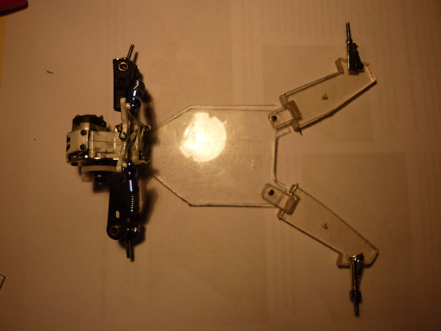

es ist (war) ein micro t im maßstab 1:36
Eigenbau
die kugelgelenke an den querlenkern sind die eines 1:10ners auf blech gelötet und mit den hinteren achsschenkeln verschraubt.
dier (mittlerweile die) hinteren querlenker sind aus 5mm plexiglas ausgesägt worden, das chassis besteht (noch) aus 1.5mmm lexan, wird aber so bald wie möglich aus carbon gebaut.
die Lenkung muss noch installiert werden.

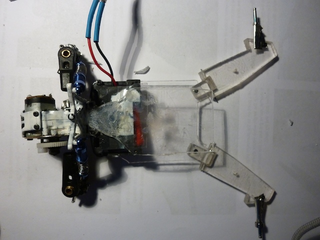

ein paar neuigkeiten:
habe heute die antriebswellen geschafft.
die Lenkung werde ich vollkommen neu gestalten müssen, da sie in meiner kleinen hässligkeit einfach nur schlecht ist.
hier ein paar bilder:

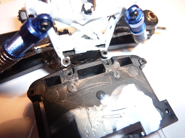

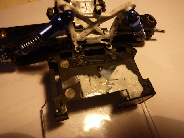

durch diese löcher wird das topdeck versteift.
zusätzlich stabilisiert das ganze die dämpferbrücke.

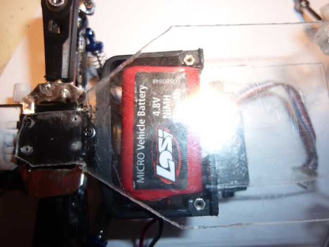

der akku muss leider durchs abschrauben des chassis oder des topdecks gewechselt werden. muss mir da noch was überlegen.
und so sieht das ganze derzeit aus:

Verfasst am: 18.04.2012, 18:29 • Titel: |
eine Frage, was is denn der weiße "Lack" auf den Dämpferbrücken und Umgebung, Leuchfarbe ?
