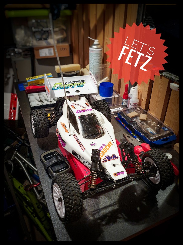

    mein Neo Griffin (kein Pro) hat in den letzten Wochen ein Auffrischung erhalten.
    Ausgangsbasis ist ein fast Stock-Zustand, lediglich mit einem elektronischen LRP-Regler und einem 18 Turn brushed Motor. Dazu wurden im Getriebe 2 Zahnräder auf Metal umgerüstet. Alles aber schon Jahre her.
    gemessene Geschwindigkeit: 18km/h Laughing
    Angefangen hat es mit einer Brushless-Combo von Surpass Hobby mit 4370kv in Verbindung mit einem 23T-Ritzel am Motor und einem neuen 82T-Zahnrad getriebeseitig. Als Energiespender kam ein kleiner 2S-LiPo mit 1500mAh zum Einsatz. Testen konnte ich das nicht wirklich nach dem Einbau, da mir direkt die Gummis von der Felgen geflogen sind beim Gasgeben Shocked
    gemessene Geschwindigkeit: 48km/h
    Also direkt neue Felgen mit Einlagen bestellt und die Reifen verklebt. Dazu kam ein 3S-Lipo mit 4500mAh, der super in den Batterieschacht passt.
    gemessene Geschwindigkeit: 66,3km/h Twisted Evil
    Jetzt wurde der Griffin noch komplett mit Kugellager versehen und dabei gleich das Getriebe und Diff nochmal gecheckt/gefettet. Alles tiptop.
    Mal sehen ob die 70km/h geknackt werden. Wink
    Allerdings ist das bezüglich abbremsen schon ein Ritt auf der Kanonenkugel, da viel Auslaufzone benötigt wird.
    Gemessen wurden die Geschwindigkeiten jeweils per GPS mit einem Garmin eTrex30.
