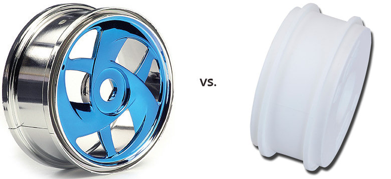

    Ich hab mir ein Paar ProLine Knuckles 1:8 Reifen bestellt, sowie ein paar Ansmann Felgen (die auch nur, weil mein geplantes Runterkochen von alten Felgen nicht ging).. jetzt hab ich aber erst gesehen, dass die wohl nicht wie üblich nur zwei drumherumlaufende Erhebungen haben, sondern dass die Erhebung "überdacht" ist, also das Reifengummi nicht gegen die Erhebung gelegt und geklebt wird, sondern da reingelegt wird.. Bild, ist schlecht zu erklären sonst:
    Passen die Proline Reifen da trotzdem drauf, oder kocht Ansmann da sein ganz eigenes Süppchen? Hat jemand mit diesen Felgen schon Erfahrung was die Bruchfestigkeit angeht? Ich hab noch einen Satz Ansmann Räder hier mit weißen Felgen, die bisher trotz hoher Sprünge noch einwandfrei sind (auch wenn das Profil mittlerweile fast runter ist).

    also das mit der Rille sollte auch trotzdem funktionieren... Hab grad mal meine Prolinefelgen angeschaut, die sehen alle von der Bauart wie die Ansmänner aus...
    Die Felgenqualität ist leider miserabel... Der Chrom platzt sehr schnell ab und die 6-Kant-Aufnahmen reißen gerne aus...

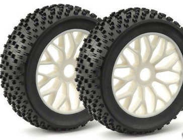

    Hrm.. seltsam, denn die fertig verklebten von Ansmann mit der Felge:
    Haben wirklich super gehalten bisher. Dass das Chrom runtergeht war mir allerdings auch klar, einfache schwarze Felgen o.ä. hab ich so billig aber nicht gefunden gehabt.

    Ansmann stellt die Felgen ja nicht her sondern verkauft diese nur.
    Dort wird mal ein Artikel von diesem und mal ein Artikel von jenem Hersteller ins Programm aufgenommen. Daher die unterschiedliche Materialqualität Wink

    Diese "Überdachung" haben die meisten(fast alle) Felgen(Mugen,Xray,Hobao,Proline,usw.).
    Die anderen Felgen auf deinem Bild habe ich noch nie gesehen und sind mit Sicherheit auch nicht gängig.
    Daher wirst du sicher keine Probleme beim Kleben bekommen.Die rutschen in die "Überdachung",Kleber rein und fertig.Musst halt nur beim Kleben aufpassen,dass dir der Kleber nicht übers Chrom läuft Shocked .Sieht nachher unschön aus.
