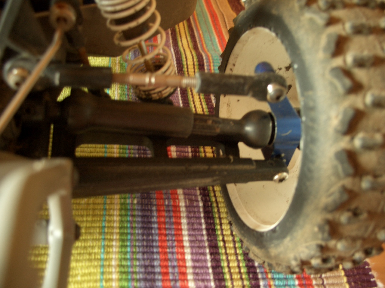

    die Wellen sind gestern eingetrudelt.
    Die passen aber nicht ohne Nacharbeiten.
    D.h. es muß vom Radträger Material abgenommen werden,
    da sie sonst im Voll.-Ausgefederten, und Voll.-Eingefederten
    Zustand des Fahrwerks am Radträger schleifen.
    Da es gestern geregnet hat, konnte ich sie nicht Testen.
    Aber vorhin haben sie den Test bestanden. die haben einen Entladezyklus mit 4s überlebt!
    Die sind echt heavy, nicht nur vom Design, sondern auch vom Gewicht.
