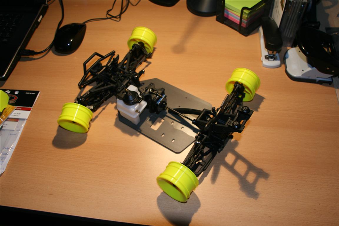

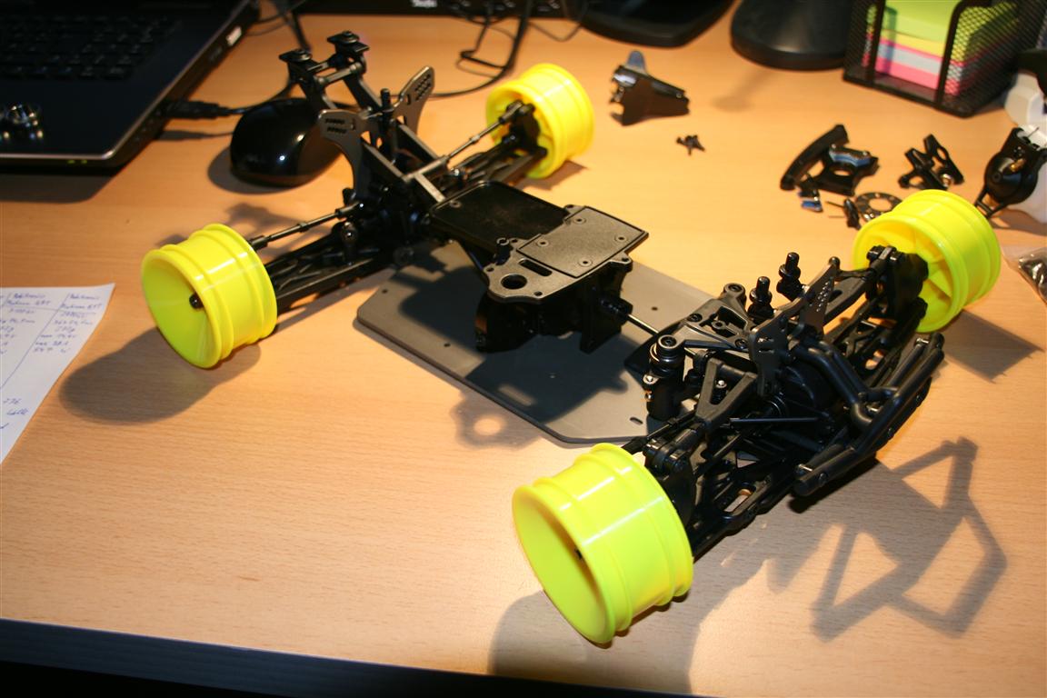

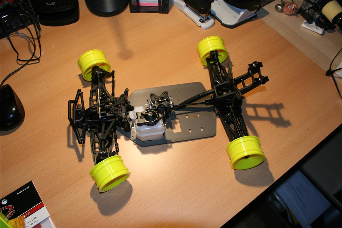

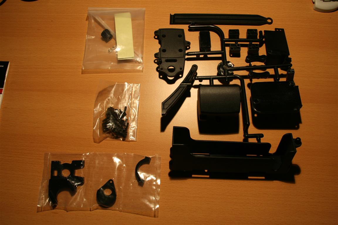

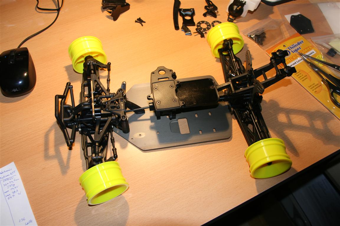

Doch nun zunächst ein paar Bilder.

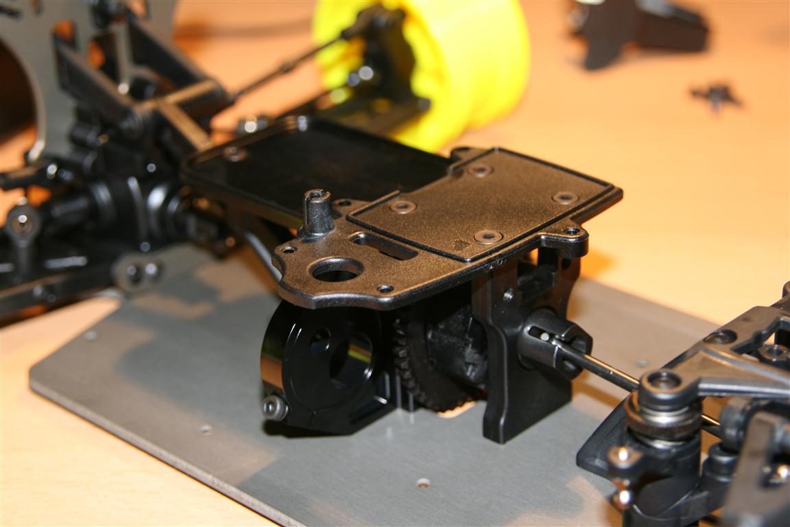

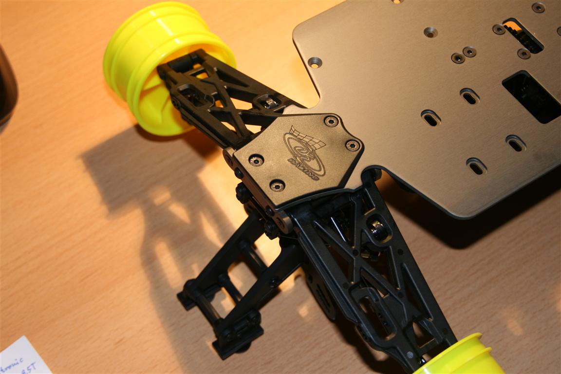

Ich habe das jungfräuliche Chassis von den Verbrenner-Komponenten befreit und den ersten Teil des Jamars Umbau-Kit verbaut. Eine Skidplate von DE-Racing gabs ebenfalls.

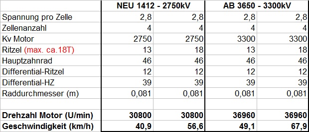

Ich bin im ersten Schritt mal davon ausgegangen, dass sich der Spannungseinbruch mit dem Ballooning der Reifen ungefähr aufheben wird. Da ich aber vor habe die Reifen zu tapen sollte dies vielleicht doch berücksichtigt werden, da hast du Recht. Ich habe die Tabelle mal angepasst und noch den Afterburner 3650 - 3300kV mit aufgenommen. Bezüglich Ritzel habe ich nochmal nachgeschaut, also 18T sollte auf jeden Fall noch passen. Es ergeben sich dann folgende Werte:
Meint ihr der Afterburner wäre die bessere Wahl? Wenn man noch berücksichtigt, dass die kV-Angaben ohne Last sind, dann wahrscheinlich schon?

Mit dem Afterburner sieht das schon ganz gut aus, untersetzungstechnisch sollte das gut harmonieren!

Wenn ich es schaffe den Regler "vorne rechts möglichst tief" zu platzieren, also auf dem Servo, dann sollte ich auch eine sehr gute rechts / links Balance hinbekommen denke ich.

Ich weiß nicht, ob es optische Täuschung ist, aber mir scheint, dass die Breite fast so weit wie der Radstand.
Wie wäre es, wenn du ein längeres Chassis aus Carbon baust?
Das Kick-up musst du selbst laminieren; aber das ist nicht schwierig.
