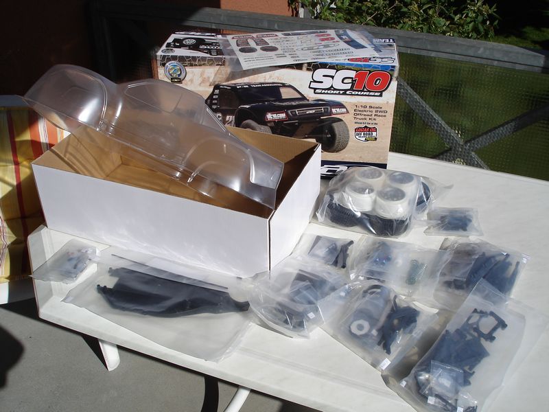

    Der SC10 kommt in einer schön bunt bedruckten Kartonschachtel. Alle Teile sind nach Bauabschnitten in Plastiksäcke eingeschweisst und numeriert. Die Karo ist klar und noch nicht ausgeschnitten. Sticker, Manual und Zubehörkatalog liegen bei. Ebenso Inbussschlüssel, Spezialwerkzeuge, Fett und Dämpferöl.
    Sofort fällt die RIESIGE Karo ins Auge Shocked , immerhin habe ich da einen 1/10er vor mir. Um die Grösse zu veranschaulichen habe ich die Karo mal über meinen SAVAGE XL gelegt. Wow passt Razz !!!!

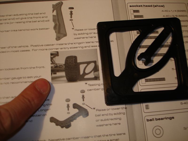

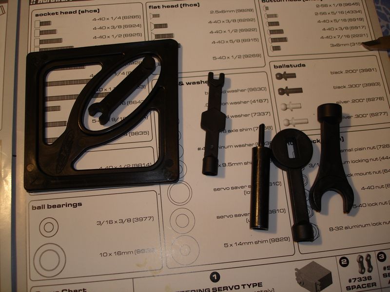

    Gleich beim Start bin ich etwas von der Bauanleitung abgewichen. Als Erstes empfehle ich, die mitgelieferten Inbussschlüssel (hier rot durchgestrichen) umgehend zu entsorgen und an deren Stelle hochwertiges Werkzeug zu verwenden Exclamation Ich hab keine Lust mit minderwertigem Baukasten-Werkzeug die Schrauben zu ruinieren Evil or Very Mad . Aber 8-tung …. Hier werden Zoll-Werkzeuge benötigt!

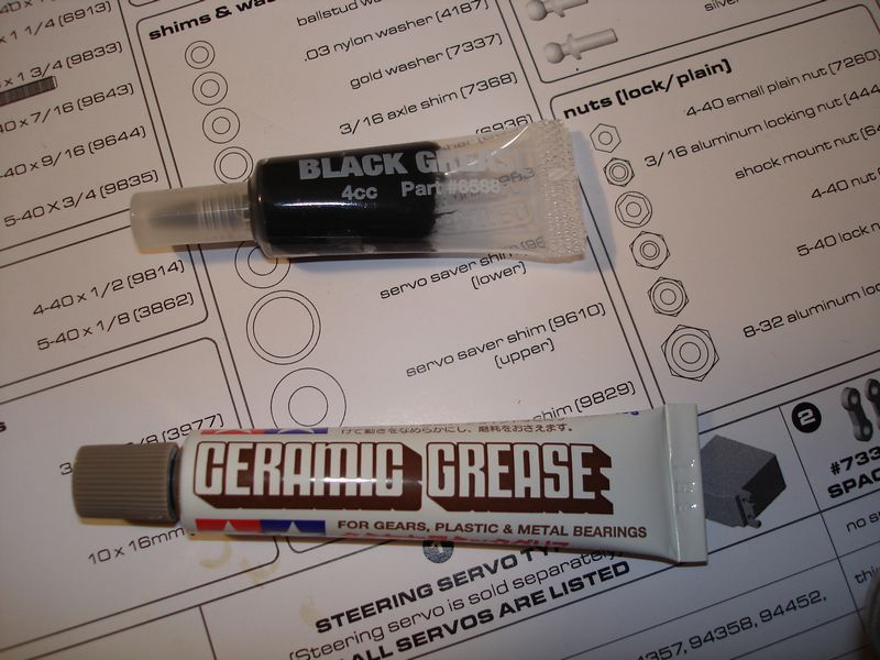

    Als Beilage gibt’s auch noch etwas Spezialwerkzeug, sowie eine Lehre um das Fahrwerk abzustimmen. Find ich nett … ist in der Anleitung auch separat erklärt.
    Wie erwähnt hat es auch Fett dabei. Da ich aber nirgends sehe was das überhaupt genau ist, verwende ich lieber das mir bekannte Fett von Tamiya (Ceramic Grease).

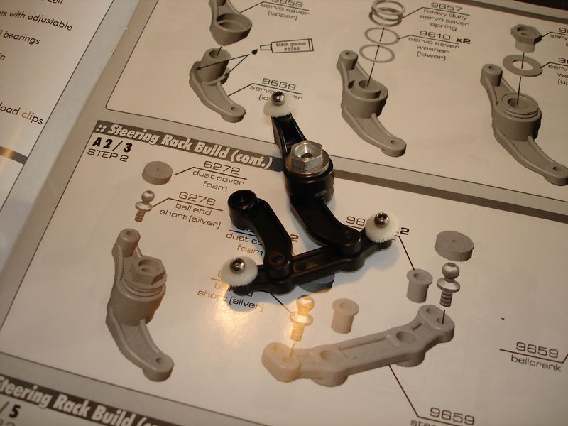

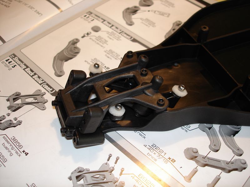

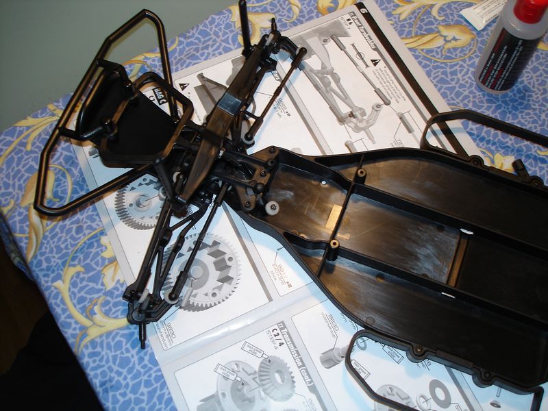

    Als erstes wird die „Steuerzentrale“ zusammengestellt. Rein vom Anfassen und Einschrauben der ersten Schrauben habe ich das Gefühl, dass ich es mit erstklassigem Kunststoff zu tun habe, der einiges aushalten sollte. Der Servosaver ist schön straff. Nettes Detail sind die Schaumstoff Rondellen, die verhindern sollen dass übermässig viel Staub zu den Kugelköpfen gelangt. Wird sich zeigen, ob sich das bewährt.
    Steuerblock wird mit dem Chassis verbunden.

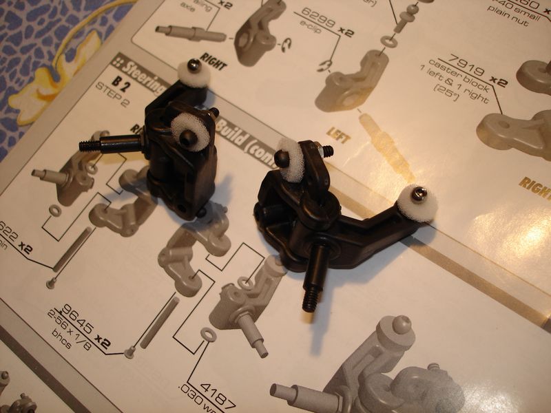

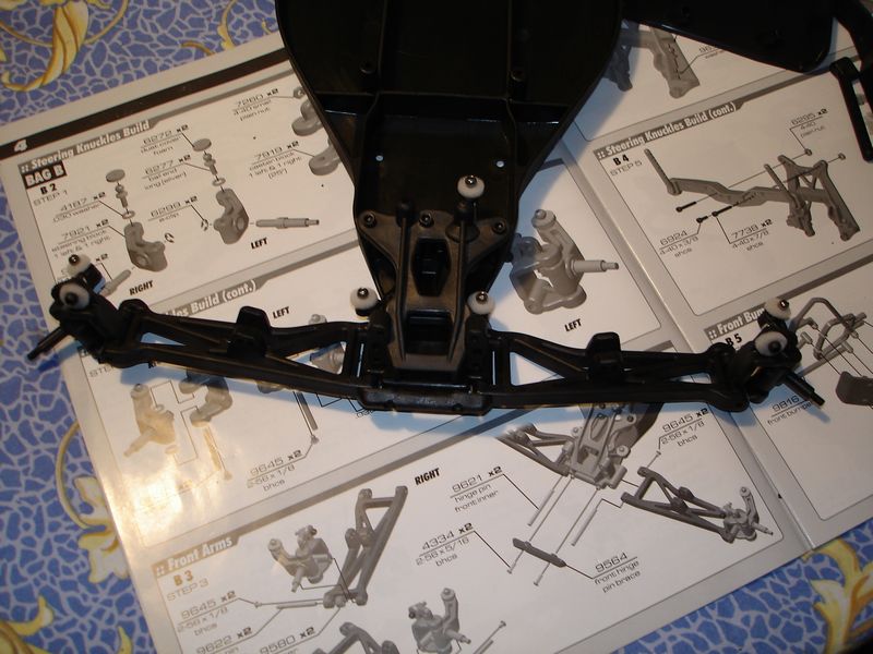

    Die vorderen Knuckles. Bis jetzt passt alles spielfrei, ist aber trotzdem leichtgängig.
    Als nächstes kommen die Kuckles an die Arme. Wenn man wieder die Karo betrachtet und dann den Blick auf die Aufhängung schweifen lässt hat man das Gefühl, es handle sich dabei um verschiedene Autos … wirkt doch die Aufhängung und das Chassis sehr filigran gegen die Lexankiste.
    Lenk und Spurstangen sind übrigens mit markierten Links-Rechts Gewinden ausgestattet.

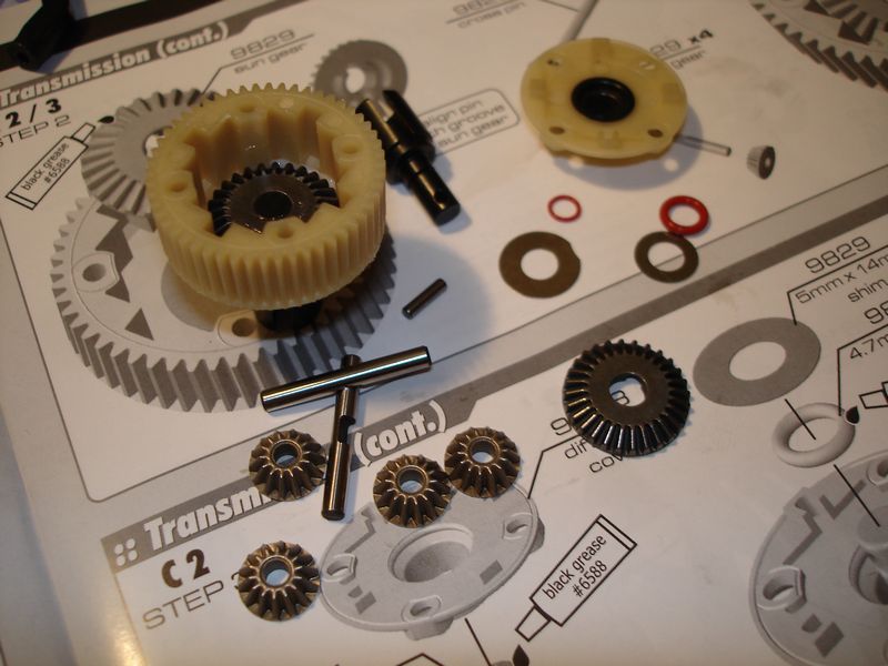

    Nun zum Diff. Das Case ist aus Kunststoff, Stern- und Sonnenräder aus Metall (Druckguss nehme ich an) Shimmen brauchte ich erst mal nichts, alles passte perfekt. Das mit einer Dichtung versehene Diff habe ich gemäss Anleitung nur geschmiert, nicht mit Öl gesperrt.
    Gruss Ändu

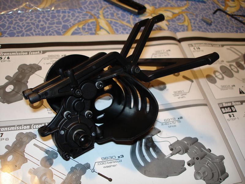

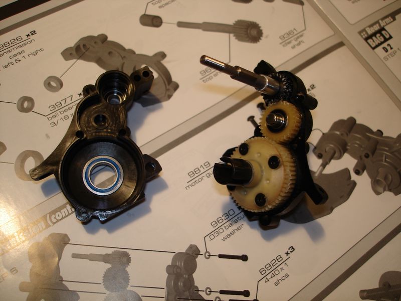

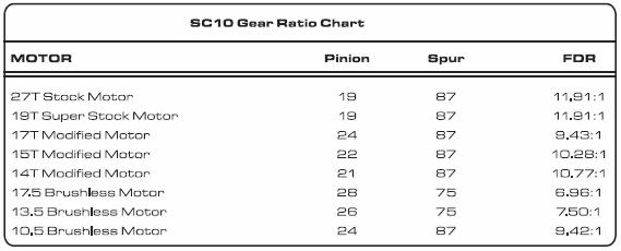

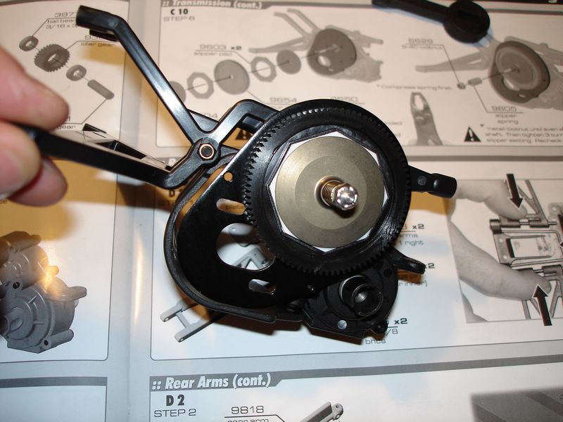

    Jetzt kann das Getriebe zusammengestellt werden. Auch hier arbeiten ausschliesslich Kunststoffzahnräder. Auch das HZ ist Kunststoff. Hier werden 2 Stk. beigelegt (75T / 87T). In der Anleitung hat es eine Tabelle, in der ersichtlich ist bei welcher Motorisierung welche HZ/Ritzel-Kombination angesagt ist.
    Gruss Ändu
    downhiller
    Anmeldedatum: 11.04.2008
    Beiträge: 1412
    Wohnort: Am Fuss der Alpen in der Schweiz
    BeitragVerfasst am: 08.05.2009, 13:38    Titel:

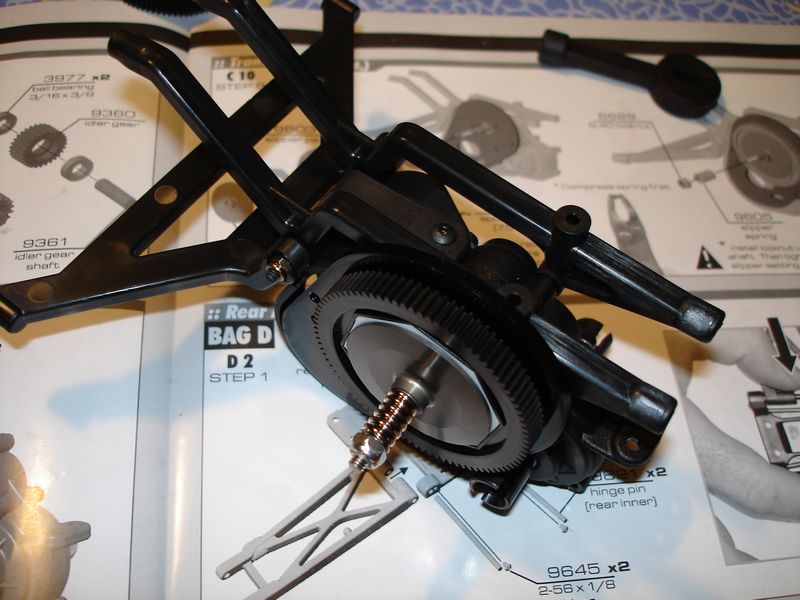

    Der Antrieb ist mit einer Slipperkupplung versehen, die über eine Mutter je nach Wunsch härter oder weicher eingestellt werden kann.
    Die „Motorenplatte“ ist natürlich aus Metall gefertigt. Hier habe ich für die Verschraubungen auch Loctite verwenden, obschon da in der Anleitung nix von steht … aber sicher ist sicher.

    Beim Diff scheint es mir, als hätte Associated die Baugröße des Kugeldiffs einhalten können. Das bedeutet, es sollte sich ohne größere Umstände in B4/T4-Modellen einbauen lassen.
    Bei Losi geht das leider nicht so einfach...
