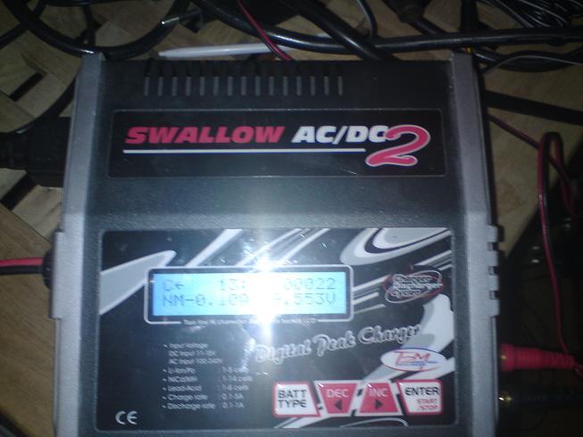

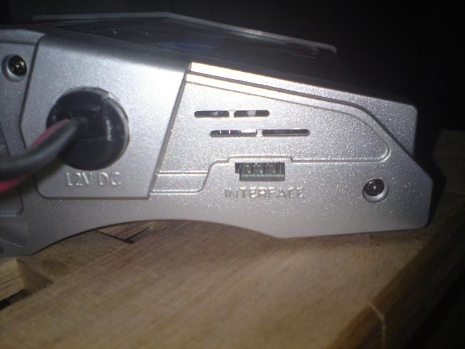

    habe das landegerät swallow ac/dc2 und ich weiß nicht wo ich da nen balancer anschließen kann und welchen hier einmal ein paar fotos:
    das ist der einzige anschluss außer die ladebuchse für das lade kabel und halt dem stromkabel
    also welcher balancer passt Wink
    Gruß Alex

    Dieser Anschluss ist mit "Interface" beschriftet - da passt wohl kein Balancer dran, sondern eher eine Verbindung zu einem PC o.ä.
    Für dich besteht die Möglichkeit, einen externen Balancer zu verwenden - die benötigen keinen weiteren Anschluss am Lader.
    S. z.B. http://www.offroad-cult.org/Special/lipo_im_rc_car/lipo_im_rc_car.htm
    (Dort noch als Equalizer bezeichnet)

    Die Interface - Schnittstelle könnte (wie z.B. beim Intelli BiPower) eine Daten - Verbindung zu einem speziellen Balancer ermöglichen.
    Mit Ladegerät, Verbindungskabel und passendem Balancer, kann die Spannung jeder einzelnen Zelle im Pack am Ladegerät angezeigt werden.
    Ohne dieses Verbindungskabel fehlt lediglich die Anzeige der einzelnen Zellenspannungen.
    Ob es sich jetzt wirklich so verhält, kann wohl bloß die Bedienungsanleitung deines Ladegerätes oder ein involvierter Besitzer klären.
    mfg LaLoca
    BeitragVerfasst am: 13.01.2010, 00:13 •   Titel:
    LaLoca hat recht, im Netz hab ich nun an mehreren Stellen folgende Aussage gefunden:
    "An additional new feature of the Swallow 2 is an interface socket for use with the SJ LCB-6C Li-Poly balancer to give a readout of individual cell voltages!"
    Aber wie gesagt, ein normaler Balancer zwischen Akku und Lader tuts genauso.

    Nachdem der Lader hierzulande ja nicht allzu verbreitet ist, und inzwischen auch schon einen Nachfolger (scheinbar mit integriertem Balancer) erhalten hat, wird es eher schwer sein, diesen SJ LCB-6C aufzutreiben!
    Daher meine Empfehlung, einfach irgendeinen (guten) externen Balancer zu verwenden (SuFu!)
