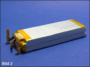

  • Bild 2:
    Dieses Akkupack besteht aus zwei 4900mAh Zellen, die in Serie verschaltet sind, um die obligatorischen 7,4V Nennspannung zu liefern.
    Neben den zwei 4 Millimeter Anschlussbuchsen steht in der Mitte noch eine kleine 2 Millimeter Equalizer Buchse zum Ausgleichen beider Zellen zur Verfügung.

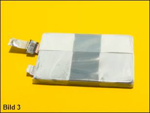

  • Bild 3:
    Ein Lipo Akku darf niemals aus seiner silbrig-glänzenden Schutzfolie geschnitten werden! Dieses und die folgenden Bilder dienen nur zu Anschauungszwecken!

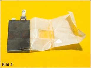

  • Bild 4:
    Simpler als jede NiMh-Zelle: Das weiße Band aus Spezialkunststoff dient als Elektrolyt und bedeckt die grau-schwarzen Elektrodenplättchen.

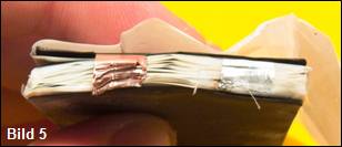

  • Bild 5:
    Jede einzelne Lipo-Zelle ist dabei eine massive Parallelschaltung dieser einzelnen Elektrodenpaare, damit die gewünschte Kapazität erreicht wird.

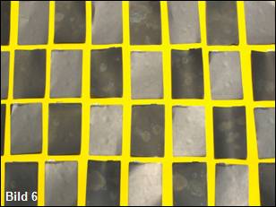

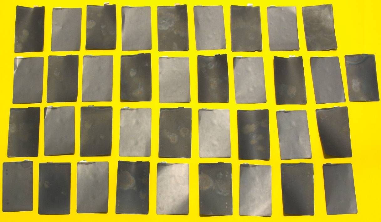

  • Bild 6:
    Die Kathoden (hellgrau) und die Anoden (dunkelgrau) sind am teilgeladenen Akku farblich gut zu unterscheiden.
    Der Akku besitzt mehr Anoden- als Kathodenplättchen. Damit steht mehr negatives Potential zur Verfügung, als die Kathoden aufnehmen können, was die Gefahr des Umpolens beim Entladen verringert.

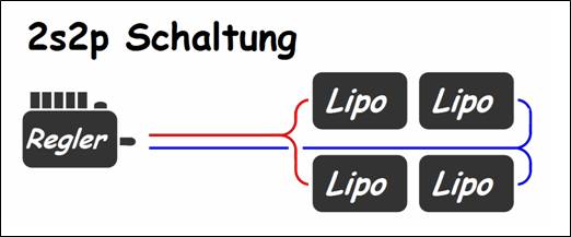

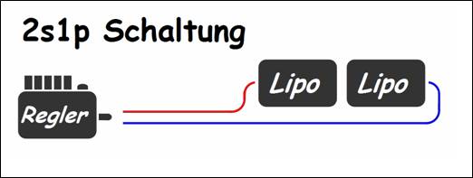

  • „2s2p“: gibt den „Bauplan“ eines Lipo-Akkus an: Die Ziffer vor dem „s“ bezieht sich auf die Anzahl der Zellen in Serienschaltung. So haben alle 7,4V Akkus eine 2s Schaltung, da jede Lipo-Einzelzelle 3,7V Nennspannung liefert.
    Das „p“ bezeichnet die Anzahl der Lipo-Zellen in Parallelschaltung. Die Parallelschaltung von Zellen erhöht die Gesamtkapazität des Akkus um den entsprechenden Faktor vorm „p“. Das gute alte 6-Zellen Ni-Akkupack ist im „Lipo-Slang“ eine 6s1p Schaltung.

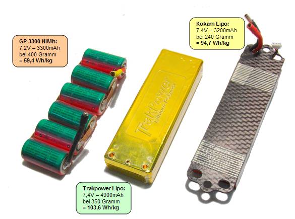

Alle drei hier abgebildeten Akkus liefern 7,2 - 7,4 Volt, können längerfristig Ströme jenseits von 60 Ampere abgeben und eignen sich daher uneingeschränkt für den Einsatz in 1500-2000 Gramm schweren 1/10 RC-Cars jeglicher Motorisierung. Alle drei Akkutypen haben annähernd dieselbe Grundfläche, doch die Unterschiede liegen im Deteil!
Während die betagten 3300mAh GP Zellen gerade einmal eine normierte Energie von knappen 60 Wattstunden pro Kilogramm (= ein 1kg schwerer Akkublock aus diesen Zellen kann 60Wh an Energie speichern) bringen, schaffen der Trakpower Lipo (mit Thunderpower Zellen) schon deutlich über 100 Wh/kg. Er kann daher bei etwas geringerem Gewicht fast um die Hälfte mehr an zusätzlicher Kapazität zur Verfügung stellen!
Mit ihren mageren 3200mAh sehen die Kokam Lipozellen nicht besonders eindrucksvoll aus. Doch bei gerade einemal 240 Gramm Akkugewicht (Das Nettogewicht der Zellen liegt um die 200 Gramm!) relativiert sich dieses Limit erheblich: Ein so drastisch reduziertes Akkugewicht reduziert natürlich auch das Fahrzeuggewicht erheblich, was wiederum den Strombedarf des Motors senkt - aber mehr dazu später!
Er im Vergleich zum Trakpower Lipopack schlechtere Energiequotient ist darauf zurückzuführen, dass es sich bei den Kokam Zellen zwar um robuste und preiswerte Lipos handelt, die jedoch schon länger nicht mehr dem aktuellen technischen Stand entsprechen.
Noch ein Wort zur Schaltungstechnik: Die ersten Generationen von Lipo-Zellen konnten nicht besonders hohe Ströme abgeben - dauerhaft maximal das 10fache ihrer Kapazität. Von einer 2Ah Zelle konnte man also einen Dauerstrom von etwa 20 Ampere erhoffen, was für viele Bereiche äusserst knapp bemessen ist oder gar nicht einmal ausreicht.
Daher wurden die Zellen nicht nur in Serie (2s = 7,4V ... erstes Bild) sondern diese Serienschaltungen dazu noch parallel (2p = 2 mal 2Ah ... zweites Bild) verlötet. Damit verdoppelt sich die Kapazität und somit auch die maximal verfügbare Stromstärke und Leistung
Mit den aktuellen Lipo-Zellen, die bis zu 30C Stromstärken liefern können, sollten solche Parallelschaltungen nicht mehr nötig sein. Die Akkus können weit mehr Strom als vergleichbare NiMh-Typen liefern.
Außerdem bietet sich die vergleichsweise hohe Einzelspannung einer Lipo-Zelle dazu an, die Motorleistung über eine hohe Spannung anstelle einer hohen Stromstärke zu erzielen, was die Elektrik immens schont und den Wirkungsgrad des Antriebs erhöht.

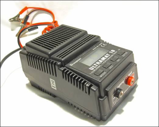

    Graupners "Ultramat 10" ist ein preiswerter Universal-Lader für Lipo-Einsteiger.
    Durch den begrenzten Ladestrom von 3A dauert das Laden von Akkus mit RC-Car typischer Kapazität jedoch etwas länger.
    Da Lipos in anderen Sparten des Modellsports fix etabliert sind und NiMh-Zellen teilweise schon völlig verdrängt haben, hält der Markt zahlreiche Ladegeräte bereit: Vom günstigen Einsteigermodell über den Allrounder bis hin zum Hochleistungs-Ladegerät ist alles da.
    Für den Umstieg empfehle ich ein Allround-Gerät der mittleren Presiklasse. Mit diesem können auch vorhandene NiCd und NiMh Bestände bestens bedient werden.
    Egal wofür man sich entscheidet, der Lader sollte genug Leistung für eine 1C Ladung bereitstellen, womit 5A Geräte in der Regel bereits ausreichen. Nachdem viele Lipo-Zellen der aktuellen Generation bereits Ladungen mit 2C akzeptieren, bieten sich aber durchaus schon leistungsfähigere Ladegeräte der 10A Klasse an – vorausgesetzt, das Budget reicht dafür aus.

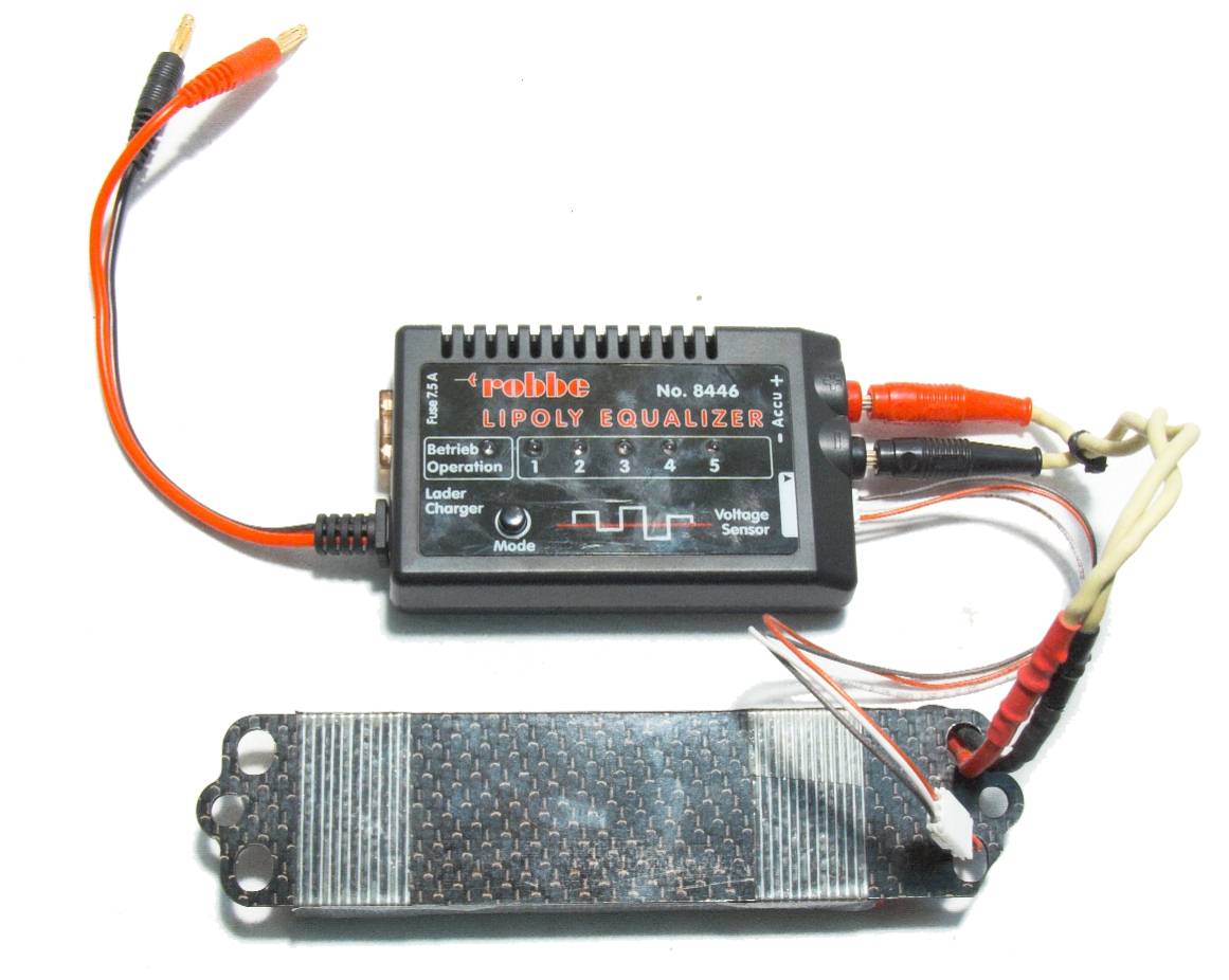

    Akku-pflegen schon beim Laden: Der Lipoly Equalizer für etwa 25 Euro kann bis zu 5 Lipo-Zellen in Serie (18,5 Volt) bedienen und verrichtet beim Autor schon seit Monaten zuverlässig seinen Dienst.
    Was für NiMhs die Entladeplatine ist, ist für Lihtium-Polymer Zellen der Balancer. Er sorgt dafür, dass alle Einzelzellen eines Packs nach dem Betrieb beim kontrollierten Entladen spannungsmäßig angeglichen werden.
    Mit einem Equalizer geht das deutlich komfortabler und zeitsparender da hier die Zellen bereits beim Laden angeglichen werden.
    Dazu muss der Equalizer zwischen Ladegerät und Akku geschaltet werden, wo er den Ladestrom für die einzelnen Zellen anpasst. Voraussetzung dafür ist ein Sensorkabelanschluss am Akku, welcher in den meisten Fällen bereits vorhanden ist und andernfalls sehr leicht selbst nachgerüstet werden kann, wie die Bilder zeigen.
    Ein Akku, der ständig über einen Equalizer geladen wird, bedarf keiner weiteren Pflege mehr.
    Das sogenannte Sensor- oder Balancerkabel greift die Einzelspannungen jeder Zelle ab, wie die Skizze oben am 2s Akku verdeutlicht: Neben den regulären Akkuanschlüssen rot und blau (7,4V) sorgt ein Spannungsabgriff zwischen beiden Lipo-Zellen, dass sowohl die Spannung der ersten (rotes Kabel und schwarzes Kabel) wie auch der hinteren Zelle (schwarzes Kabel und blaues Kabel) separat festgestellt und der Ladestrom entsprechend verteilt werden kann.
    Fast alle vorkonfektionierten Lipo-Packs sind bereits mit so einer Verdrahtung ausgestattet - lediglich der Stecker für das Sensorkabel variiert von Hersteller zu Hersteller, sodass hier Adapter benötigt werden, oder umgelötet werden muss. Bilder für eine Equalizer-Schaltung in der Praxis gibt es hier und da.

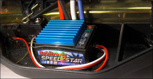

    Last but not least in unserer Lipo-„must-haves“-Liste findet sich ein Regler, welcher mit der neuen Akkugeneration kompatibel ist.
    Hier geht es darum, dass der Regler eine Unterspannungs-Abschaltung besitzt, die ab 5,6V oder besser 6,0V greift. NiMh-Abschaltungen setzen erst bei geringeren Spannungen ein – die resultierende Tiefentladung schädigt die Lithium-Polymer Zellen.
    Viele der aktuellen Brushless-Controller sind bereits mit einem optionalen Lipo-Modus oder variabler Abschaltspannung ausgestattet.
    Robitronic Speedstar II - hier das 12Turns Modell: Ein Bürstenregler mit günstigem Preis bei guter Performance. Doch das Unterspannungslimit von 5,6 Volt im LIPO-Modus ist in der Praxis sehr tief, aber vor allem zu "weich" angesetzt (der Motor wird nur gedrosselt).
    Im Bereich der Bürstenregler sieht es dürftiger aus: Lediglich Robitronic, Protech und Much More setzen auf die neue Akkutechnologie - und das leider mit einer teils sehr tief angesetzten Abschaltspannung von 5,6V.

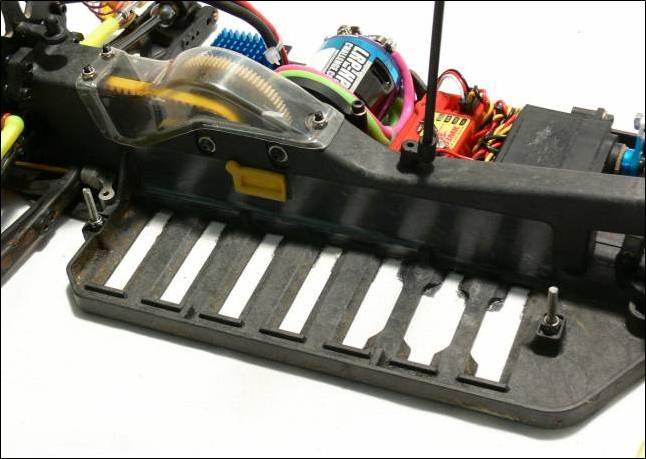

Falls dort der Akku allerdings hauptsächlich über die Zellenslots am Chassis gehalten wird, sollte die Halterung zusätzlich mit Schaumgummi oder Glasfaserband gesichert werden. Mit den meisten Stickpack-Schächten klappt’s ebenfalls problemlos, solange sie keine Rundungen haben.

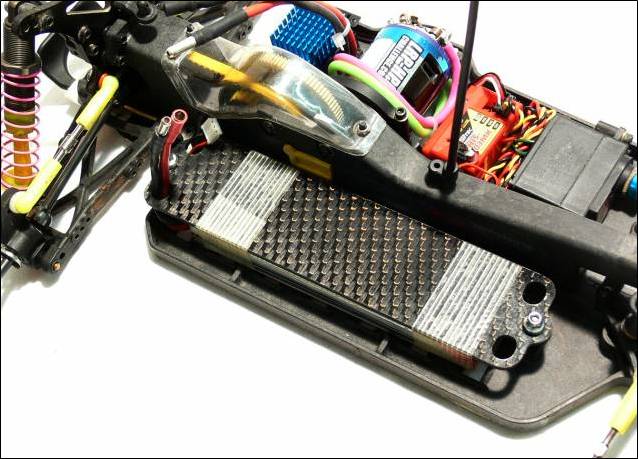

Bewährt hat sich daher eine verbreitete Akkuhalterung, mit der die Zellen quasi hängend fixiert werden. Silikonschlauch an den Akkupfosten sorgt für eine zusätzliche Dämpfung, sodass die Zellen absolut sicher verstaut sind.

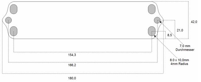

Das "LIPO-Brettl" passt in so gut wie alle RC-Cars, die auch mit Side-by-Side Packs bestückt werden können und fasst alle sinnvollen Akkugrößen!
Der Abstand beider Haltepfosten, hier 166,2 Millimeter, muss an den Abstand der Akkupfosten oder sonstigen Fixiermöglichkeiten im eigenen RC-Modell angepasst werden.
Ein Plan vom LIPO-Brettl zum Ausdrucken und Selber-Bauen steht hier als Download für MS-Powerpoint zur Verfügung.
Das LIPO-Brettl kann aus jedem beliebigen Material gefertigt werden, welches stark genug ist, den Akku selbst bei einem Crash sicher zu halten.
Empfohlen werden jodch CFK oder GFK in jeweils 2 Millimetern Stärke.

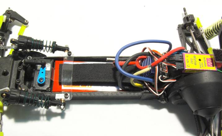

Der Akku wird mit doppelseitigem Klebeband mit dem LIPO-Brettl verklebt. Als zusätzliche Stütze dienen zwei fest gewundene Schlaufen aus Klebeband an beiden Enden. Damit ist der Akku erstmal bombenfest mit seiner Halterung verbunden. Die Krafteinleitung erfolgt lipo-gerecht auf der größtmöglichen Fläche des Packs.
Die ovalen Aussparungen des LIPO-Brettls können als Kabeldurchführungen für Akku- und Sensorkabel verwendet werden und bieten gleichzeitig eine Zugentlastung. Die Kanten der Aussparungen müssen dann jedoch abgerundet werden, damit die Isolierung der Kabel nicht beschädigt wird.

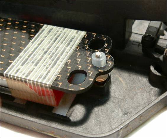

Die so präparierte Akku-Halter-Einheit wird nun im Rc-Car verstaut - natürlich "offroad-proof"!
Im ersten Schritt wird der Akkuhaltepfosten durch eine M3-Schraube ersetzt. (die Länge richtet sich selbstverständlich nach der Höhe des neuen Akkupacks!)
Das Gewinde muss mit einem 2x6mm Silikonschlauch überzogen werden, welcher dem Akku ein wenig Dämpfung in seiner Aufhängung verschafft.
Bevor der Akku eingesetzt wird, müssen die Zelleslots noch mit einem dünnen Streifen ABS oder Lexan abgedeckt werden, damit der Lipo-Akku nicht durch Steinschlag von unten beschädigt wird.
Bei einem Plattenchassis wäre es allerdings auch möglich, den Lipo einfach mit dem Halter nach unten einzusetzen, was jedoch den Schwerpunkt etwas anhebt.
Die Befestigung erfolgt abschließend mit M3-Flansch-Stoppmuttern. Der 8mm Flansch staucht den Silikonschlauch, klemmt dadurch die Akkuhalterung und hindert diesen mit seiner 7mm Bohrung in jedem Fall am Herausfallen - Los geht's!
