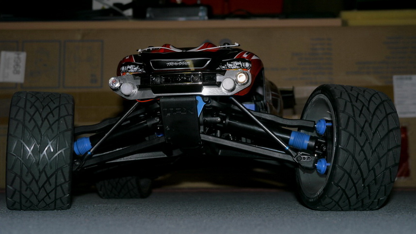

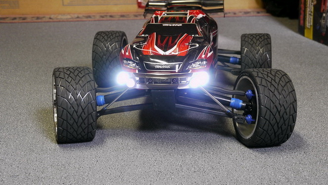

nofri Schotterbrecher
Anmeldedatum: 24.09.2010 Beiträge: 48 Wohnort: 07646
Verfasst am: 25.10.2010, 19:37 • Titel: |
Ich habe 4 Stck 10mm, 5Chip weiß, mit Reflektoren vorn und 2Stck rot hinten. Aber mit Vollversorgung aus 20V.
Alle LED haben "Standlicht", bei Vorwärtsfahrt wird voll nach vorn aufgeblendet und beim Bremsen gehen die Bremslichter voll an.
2 der vier vorderen Reflektoren haben Streulichtscheiben.
Das sind 4x 220000mcd vorn. Ist nicht mehr zum reinschauen geeignet !
Strom hab ich je LED auf 100mA von max. 150mA begrenzt, und nicht voll ausgereizt.
 _________________ E-Revo BL, Talon und Phaltline, 5S1P-5800, MMM-Firm1.24
TB-03r, 2S1P-5800, Robitronic 9,5T MMM-Firm1.30
FB: DX3S mit 3+1Kan.
StePu Pisten-Papst
Anmeldedatum: 23.12.2009 Beiträge: 282
Verfasst am: 25.10.2010, 20:06 • Titel: |
Ganz schön hell!
Ist das Blech oder Kunststoff, womit du die Leds befestigt hast? Kanns irgendwie nicht ganz erkennen... Sind die Platten mit den Schrauben vom Bumper mitverschraubt? Suche momentan nämlich noch nach Ideen wie ich beim Revo Licht dranbekomme ohne das es gleich bei jedem Überschlag kaputtgeht...
Hatte schon überlegt ob ich zwischen die beiden Stege vom Bumper Löcher mache und die Leds einklebe, aber deine Lösung gefällt mir auch gut, weil man so die Beleuchtung leicht entfernen kann wenn sie nicht benötigt wird
btw. der sieht noch so schön neu aus, jetzt fällt mir erst auf wie sandgestrahlt meiner schon ist
LG Stephan |
Verfasst am: 25.10.2010, 20:16 • Titel: |
Das ist 3mm dickes Alu.
Hat mich ne Zeit gekostet das so zu bearbeiten, aber was tut man nicht alles.
Verschraubt ist es nicht. Nur mit doppelseitigen Schaumstreifen mit dem Rammer verklebt, und da sind dann passende Löcher drin, damit die Karo noch dahinter passt... _________________ E-Revo BL, Talon und Phaltline, 5S1P-5800, MMM-Firm1.24
FB: DX3S mit 3+1Kan. |
RCPhilN CULT-Urgestein
Verfasst am: 25.10.2010, 21:12 • Titel: |
ich würde noch versuchen einen Rammbock dranzubasteln, weil sonst zerhaut es dir die LED's bei einem Crash... _________________ Mit hochverdichteten Grüßen
Savage XL Flux MMM 6s
TT01-E Brushless 3s
DX3s
HK500GT
Blade MSR
DX6i |
Verfasst am: 26.10.2010, 06:49 • Titel: |
RCPhilN hat Folgendes geschrieben: |
ich würde noch versuchen einen Rammbock dranzubasteln, weil sonst zerhaut es dir die LED's bei einem Crash... |
Das ist absolut richtig.
Zumal das Ganze recht weit vorsteht. Da ist mir bisher noch nix passendes eingefallen. Es müßte eigentlich die vorstehenden Reflektoren umschließen und trotzdem gut aussehen.... hmmmm. Hat jemand Ideen? Durchmesser max,. am Reflektor ist ca. 20, Gewinde dahinter ca.15mm. _________________ E-Revo BL, Talon und Phaltline, 5S1P-5800, MMM-Firm1.24
