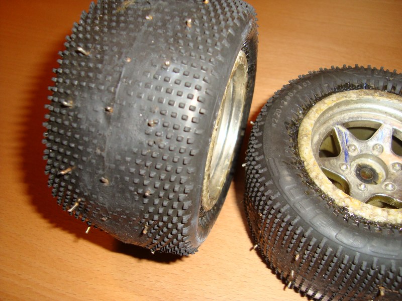

Frust kommt auf, Frust kommt auf...
Schon wieder sind die Spikesreifen für die man 2 einhalb Stunden investierte abgefahren.
Etwas besseres, etwas was länger hält, wo der Verschleiß nicht so enorm ist musste her...

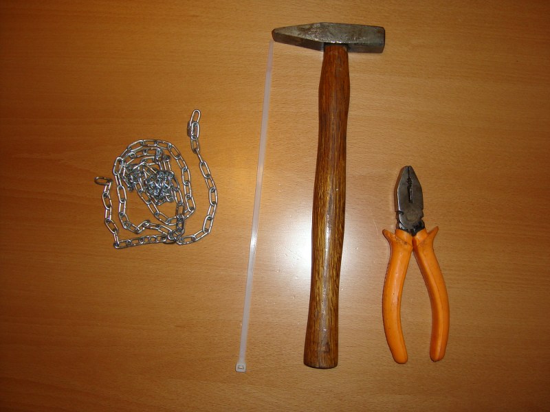

2.
Was kann man aus diesen dingen machen?
Richtig! Schneeketten Natürlich.
Das Einzige was nicht Abgebildet ist ist ein Schraubstock.

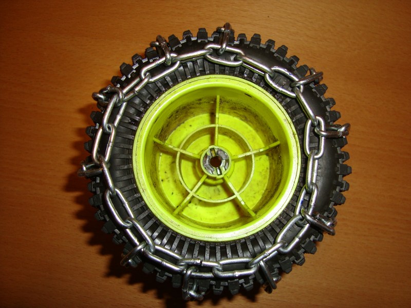

Ich habe einen draht gebogen der so lang ist das der Größer als die Felge ist.
Dann ein so langes Stück Kette abgenommen.
Das waren dann schon mal 20 Kettenglieder, diese wurden zu einen Kreis zusammengeknüpft.
Jetzt wieder ein Stück Draht genommen und ihn über die Lauffläche des Reifen gelegt.
Nun wieder ein Entsprechendes stück Kette genommen, das waren 7 Kettenglieder.
Diese an den davor angefertigten Kettenkreis gequetscht.
So habe ich das gemacht bis jedes 2. Kettenglied eine kette dran hat welche über die Lauffläche des Reifen´s geht.
Als nächstest musste ich mir überlegen wie ich die einzelnen Ketten zusammen binde und spannen kann.
Die einfachste Methode ist ein Kabelbinder durch die Letzten Kettenglieder zu ziehen und diesen zu spannen.
Wenn ich die Kette wieder runter haben will drücke ich den kleinen Wiederharken im Kabelbinder weg oder zerschneide den Binder.
Für das ganze habe ich um die Vier stunden gebraucht! (oder mehr weiß es nicht so genau)

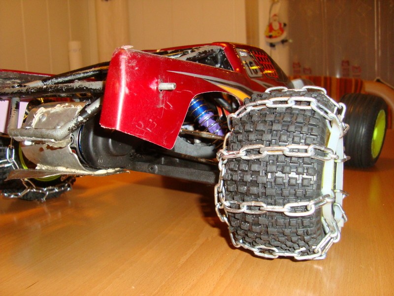

Hier sieht man die Kabelbindermethode.
Von hinten.
Der Kranz muss groß genug sein damit er nicht an Bauteile des Fahrwerkes anstößt.
So ist er genau Perfekt.

Der Verschleiß ist verglichen mit Meinen Reiszwecken - Spikes - Reifen sehr gering.
Auf Schnee ist eigtl. so gut wie kein Verschleiß.
Nur wenn er sich mit den Hinterrädern eingräbt und man versucht ihn noch raus zubekommen (Räder drehen durch) Reibt sich die Kette auf dauer ab.

kette hab ich bekommen, nur leider habe ich an beiden achsen das problem, dass meine achsschenkel nur wenige mm vom rad (buggy)entfernt sind... hab mir zwar auch noch eine dünnere (kleinere) kette mitgenommen, aber auch die reicht nicht aus... da muss ich mir noch was einfallen lassen. am besten wären wohl größere reifen ala stadium truck, oder ich nehme für den seitenhalt nur einen draht anstatt der kette...

Zimski
Und was ist wenn du es genau umgekehrt machst wie ich.
Also innen den Kabelbinder der die kette zusammen hält und außen machst du den Kettenring hin.
