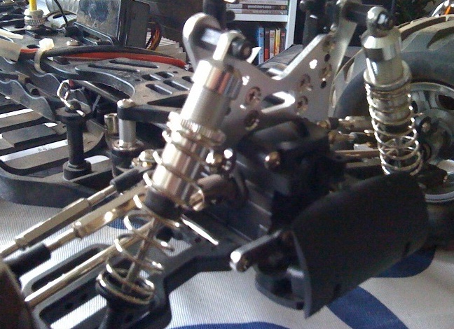

    Fahrzeug: Reely Rockhard Buggy/Truggy 1:10 4WD Serienzustand.
    Die Verarbeitung macht auf mich einen guten Eindruck, da relativ viele Alu-Teile verbaut sind (siehe Foto unten)
