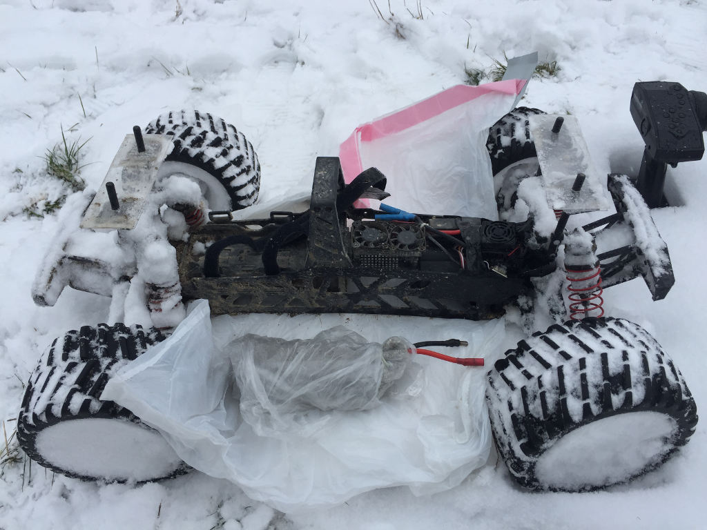

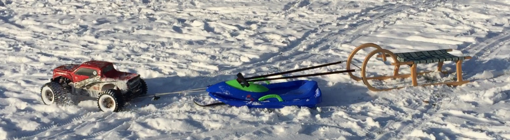

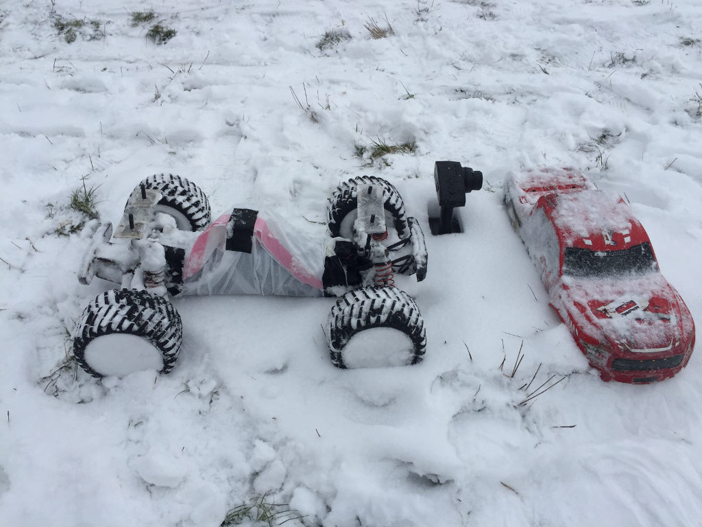

    Frau Holle hats heut Nacht und unter Tags wieder gut gemeint. So konnte der Reeper den nächsten Schneeeinsatz fahren.
    Wie gewohnt mit Bob im Schlepptau
    Die relativ hohe Neuschneeschicht war diesmal etwas herausfordender als letztens ... aber der Reeper hat sich brav durchgefräst.
    Im Gegensatz zum letzten Mal habe ich diesmal das Chassis ganz simpel vor Schnee geschützt ... Ein einfacher Müllsack wurde drübergewickelt.
    > Der Regler musste allerdings draussen bleiben
    Die Akkus wurden im Vorfeld auf 40°C aufgewärmt und dann in eine Socke und ein Plastiksackerl gesteckt, damit sie die Wärme länger beibehalten.
    So sind dann auch Einsätze die gute 2 Stunden im Freien bei -1°C dauern machbar ohne dass die Akkus auskühlen ... Mit Pausen versteht sich ... Schneemann bauen, Schneeballschlachten usw ...

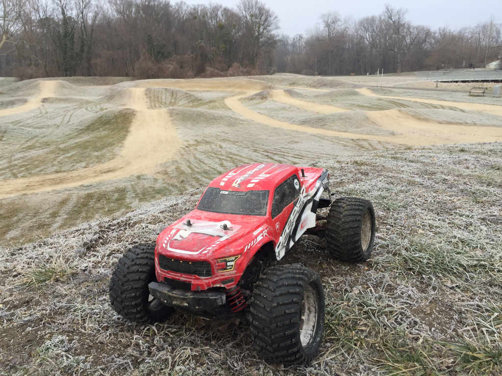

    Bin heute sowohl mit Truggy als auch Monster auf meinen alten Wiesenplatz gefahren. War noch großteils mit Schnee bedeckt. Sehr hart, wellig und löchrig. Der Truggy wurde ordentlich durchgebeutelt und konnte nicht voll gefahren werden. Mit dem Monster ging es problemlos. Die größeren Reifen, der längere Radstand und das höhere Gewicht haben in dem Fall für deutlich mehr Ruhe im Fahrbild gesorgt. War mal wieder so ein kleines AHA-Erlebnis und hat das Monster in der Gunst der RC CArs wieder ein Stück nach vorne gerückt.

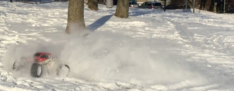

    Zwar kein Video aber dafür 2 Impressionen vom Vorletzten Schneeeinsatz vor den Weihnachtsfeiertagen

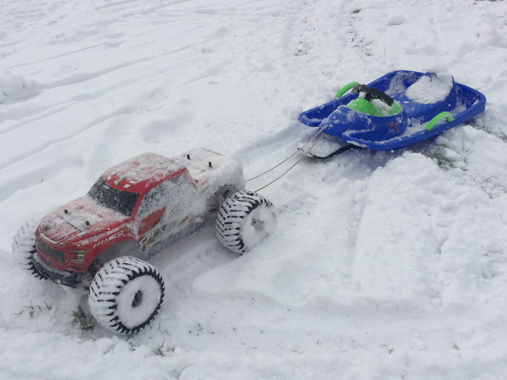

    Wenn der Schnee mal höher ist helfen die Traktorprofilreifen und der Reeper fräst sich gut durch. Immer nett anzusehen ... meist sieht man nur eine Schneewolke Wink
    Als Zugfahrzeug im Winter nicht zu verachten
    Wenn man nun beides kombiniert Schneeaufwirbelung und Bob hinten dran, so lässt sich in kurzer Zeit viel Schnee für Kinder herankarren, die einen Schneemann aufbauen, Abwehrwände aus Schnee bauen oä ... praktisch Wink

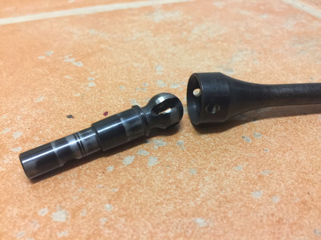

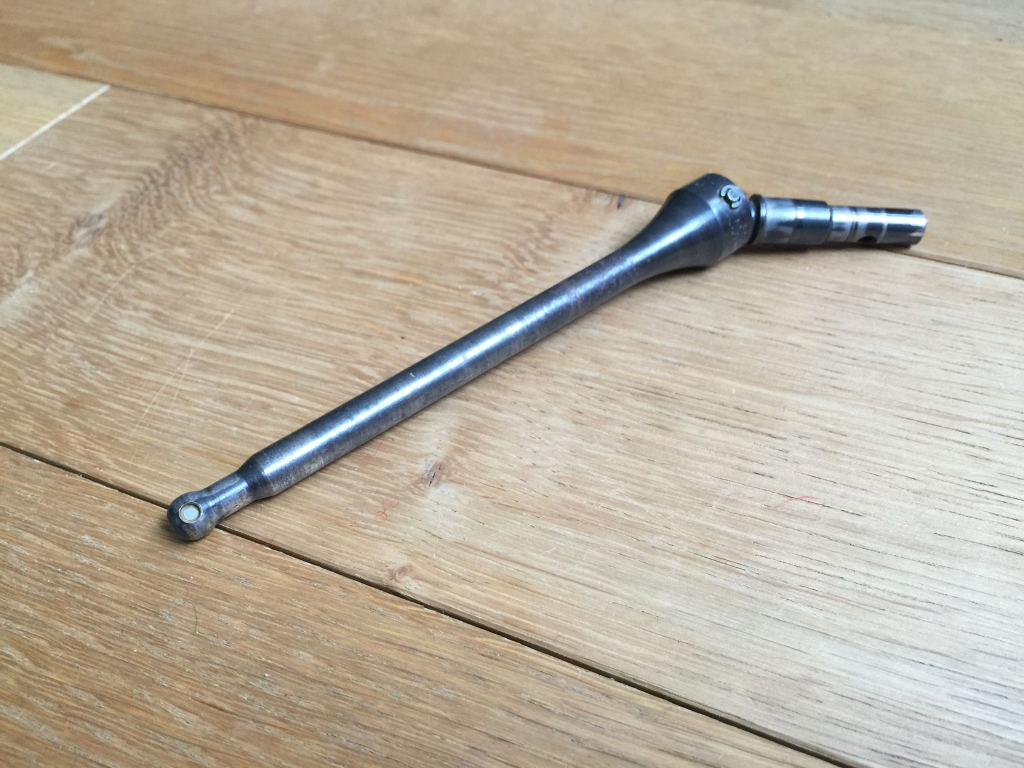

    Am Sa in der Früh hat bei der 2ten Akkuladung plötzlich Vortrieb gefehlt. Der Grund war rasch gefunden. Die rechte hintere Antriebswelle war Pinlos (bzw war dieser beidseitig gebrochen.
    Hat mich etwas überrascht also bin ich dem Ganzen mal auf den Grund gegangen. Beim Drehen der Antriebswelle und ausprobieren diverser Winkel der Halbachse fiel mir auf, dass diese sich bei steileren Winkeln begann zu verkeilen.
    Daraufhin habe ich die Achse zerlegt um die Ursache zu beseitigen. Der Stift der die Halbachse mit der Welle verbindet hatte zu einer "Erhöhung" der Kugel geführt wodurch die Kugel in der Pfanne nicht mehr sauber durchrutschte. Mit dem Dremel habe ich die Rundung der Kugel wieder hergesetllt (war einfach Abnutzung durch den entlang gleitenden Pin. Den zerstörten Pin bekam ich nicht mehr aus der Antriebswelle raus, da ich mich nicht damit herumärgern wollte, habe ich die Welle durch einen neue ersetzt.
    Den Pin und den "Barrel" habe ich mal durch neue ersetzt. Die 2te Welle habe ich ähnlich bearbeitet, denn diese wies das selbe Problem auf. Die vorderen Antriebswellen habe ich daraufhin auch gecheckt. Da gab es allerdings kein verkeilen der Halbachse.

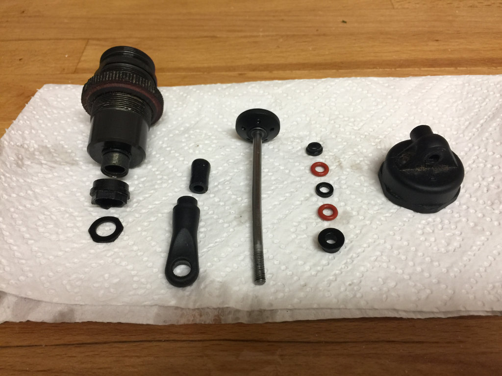

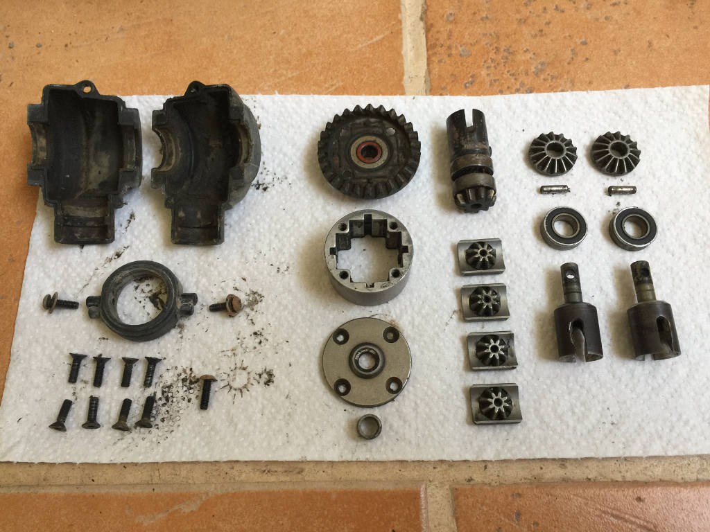

    Glücklicherweise habe ich auch gleich das hintere Diff durch Rotation der Reifen gecheckt und dann stellte sich heraus, dass es auf einer Seite sauber lief und wenn man den Reifen auf der anderen Seite drehte, das Diff hakte. Also sicherheitshalber gleich mal alles zerlegt um an das Diff heranzukommen. Da merkt man dann die Schrauberfreundlichkeit eines 1:8er Buggys/Truggys im Vergleich zum Reeper. War ne ziemliche Schrauberei um an das Diff heranzukommen.
    Hier die Diffteile
    Und siehe da: Die Führung des Lagers auf Seite des Diffdeckels war rausgebrochen. Kein Wunder wenn man bedenkt dass klemmende Antriebswellen auch Diffmitnehmer sprengen können. Hier hat einfach die Lagerführung nachgegeben. Der Diffteller wurde ersetzt und das Diff wieder zusammengeschraubt. Tja ... und da hakte das Diff noch immer (wenn man die SChrauben locker ließ ging es halbwegs). Bei voll angezogenen Schrauben klemmte es. Ich habe mir dann einfach aus einem Stück dünnem Karton einen Diffdichtung gebastelt und zwischen Tellerrad und Gehäuse geschoben (So eine Dichtung kann man auch von Cen kaufen). Die vorhandenen (2 an der Zahl lagen nicht auf dem Gehäuse auf und waren nur oberhalb der Spiderplättchen angesiedelt. Mit der gebastelten Dichtung lief das Diff nun auch wieder sauber. Was mir auch beim auseinandernehmen des Diffs aufgefallen ist, ist dass 4 Schrauben auf Tellerradseite etwas locker waren.

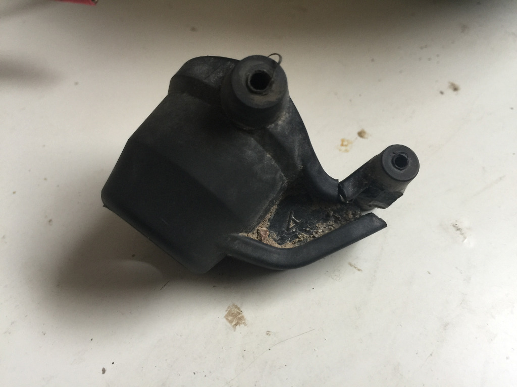

    Beim zusammenschrauben der Hinterachse fiel mir auch auf, dass bei einem Dämpfer die Federwegbegrenzung fehlte. Diese wurde wieder durch eine neue ersetzt. Und siehe da auch die untere Kappe vom Daämpfer (diesmal hinten auf der anderen Seite war schon eingerissen). Wurde auch durch eine neue ersetzt.

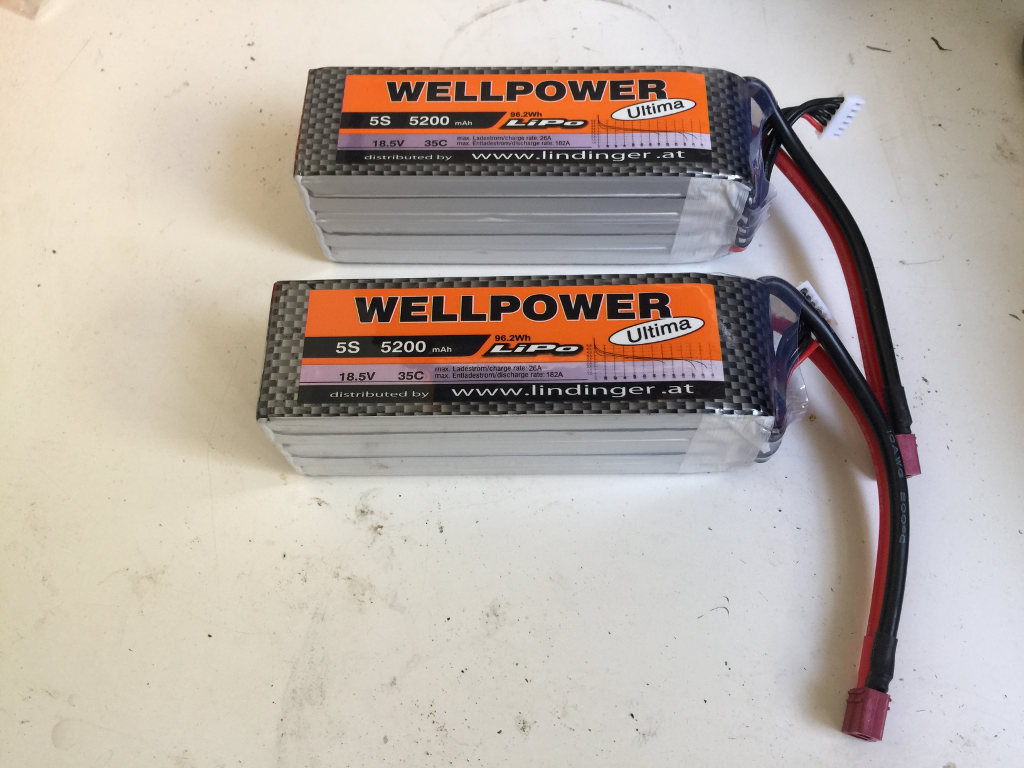

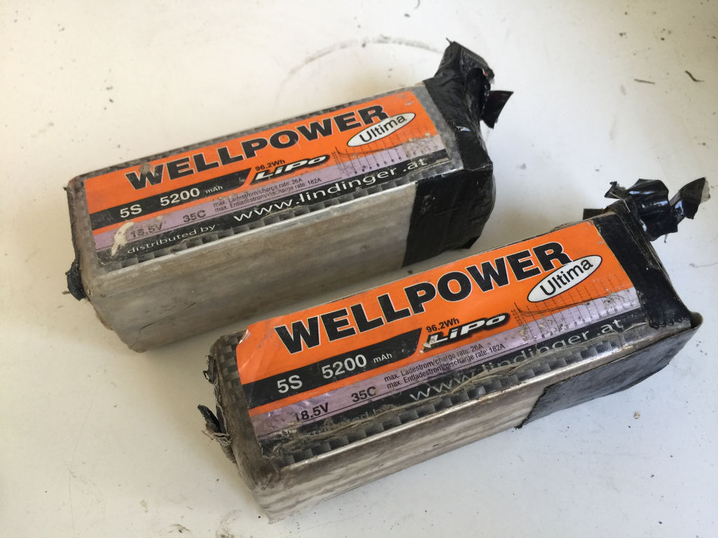

    So war das Monster wieder einsatzbereit und ich konnte "neue" Akkus testen. Meine alten Wellpower 5s 5200, die eigentlich im Truggy und Buggy im Einsatz sind, habe ich im Winter auch als 2ten und 3ten Akkusatz eingesetzt. Diese hatten aber nur noch eine Kapazität von ca 3600mAh und einen erhöhten Zellwiderstand. Zum Springen reichte die Power und Fahrzeit aber noch. Dankenswerterweise gab es die Akkus nachwievor Neu zu erwerben und so habe ich bei einer Aktion -10% zugeschlagen und 2 Neue erworben.
    Hier die alten, die zur Deponie kommen werden
    Habe nochmals nachgesehen ... sind Sep 2016 angeschafft worden und haben somit 2,5 Jahre gedient.
    Und hier die Neuen

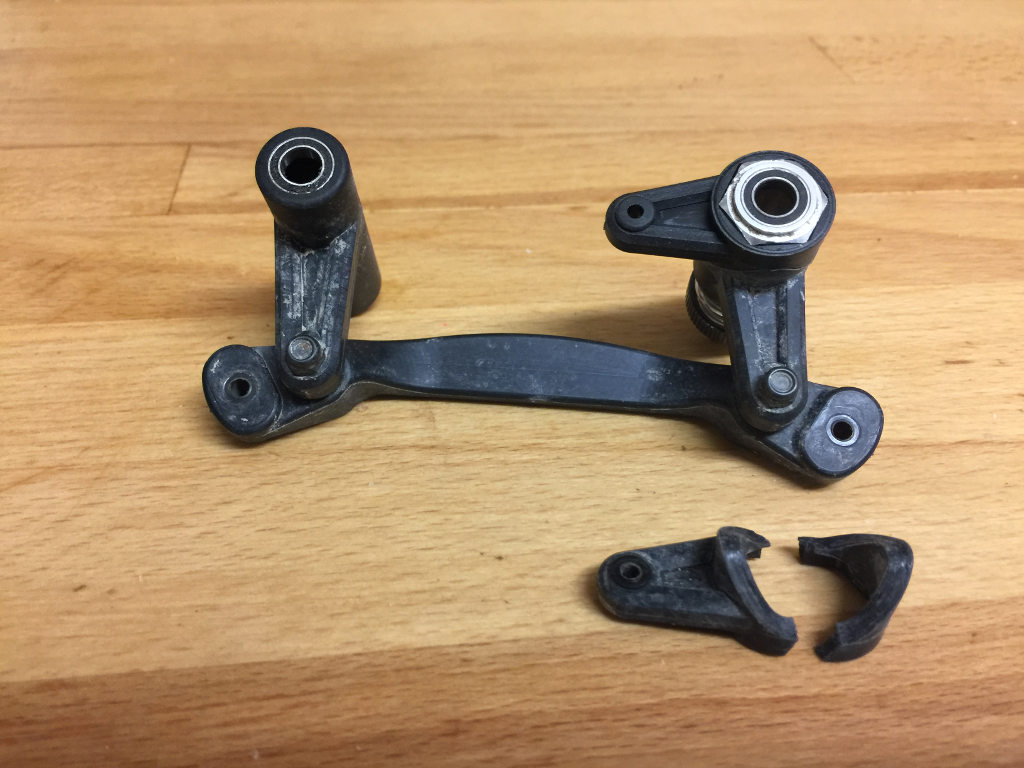

    Die Fahrt mit einem der neuen Akkus verlief gut bis ich einen Holzpfosten einer Schaukel mit einem Vorderreifen mitnahm. Bei -1°C und mit ziemlich zugeknalltem Servosaver gab ein Lenkhebel nach.
    War am Tag selber wieder ersetzt und so konnte heute in der Früh mal ohne vorzeitigem Ende wieder 3 Akkusätze durchgefahren/gesprungen werden.
    Den Unterschied in der Performance und der Fahrzeit merkt man deutlich ... die alten Akkus waren schon ziemlich ausgelutscht.
