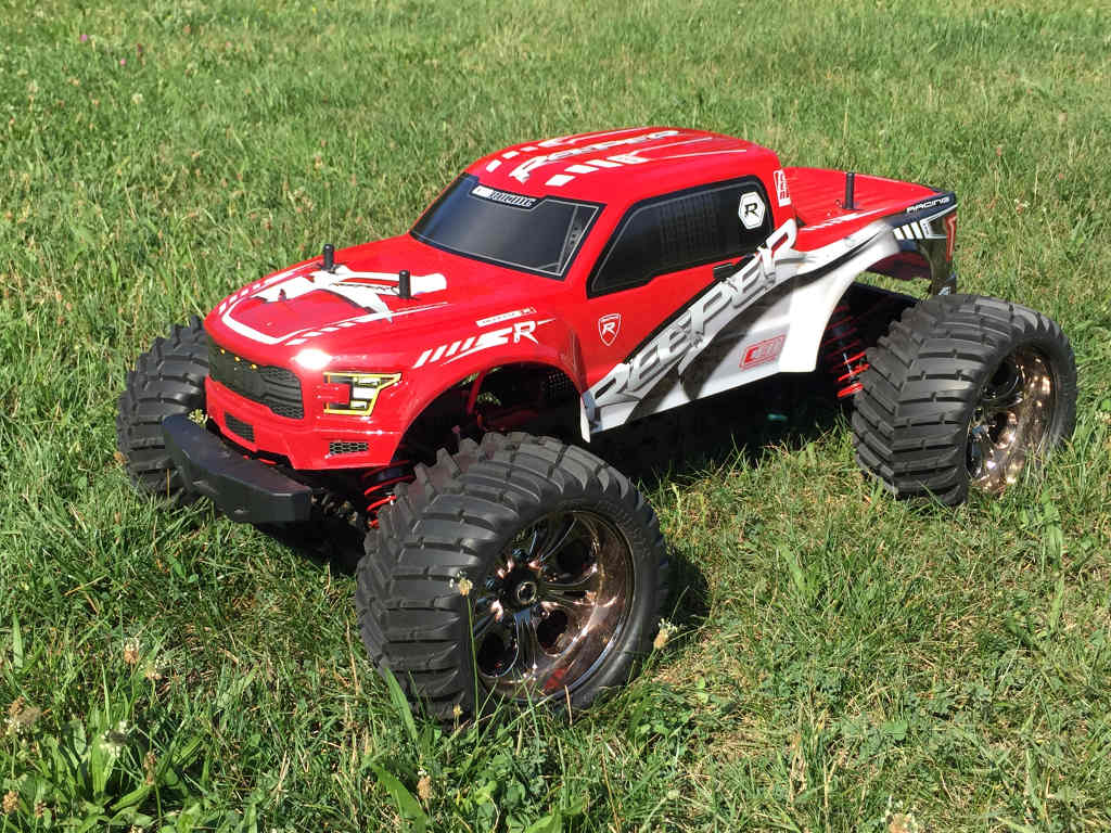

    Irgendwie hatte ich Lust auf ein Monster. Am liebsten etwas zum selber zusammenbauen. Tamiya Clodbuster wäre zwar nett zum aufbauen aber vom fahren her na ja. Diesen dann upgraden um ihn fahrbarer zu machen hat in meinen Augen keinen Sinn gemacht. Offroaden macht mir am meisten Laune wenn auf 60-70km/h übersetzt. In diese Gefielde kommt man mit einem Clod wohl nur mit neuem Chassis usw ... Sprich da bleibt dann nix vom Original über ... zu schade.
    Also weiter gesucht ... Neuen Hyper MT Sport Plus ... zu kurzer Radstand. Zu viele Wheelies, schwer zu kontrollieren. Nicht mein Ding. Ich wollte eher die Fahreredition eines Monster. Tja und da bin ich dann auf den Cen Reeper gestossen. Ersatzteile gibts beim Distributor (gleich 15 Minuten von mir zuhause) nahezu alle lagernd und sofort abholbereit. Videos auf Youtube haben kaum Schwachstellen aufgezeigt und das Fahrverhalten hat mir gefallen. Nach einem kurzen Bestellanruf bei Robi... dann sogleich am Nachmittag abgeholt. Doch Größer als erwartet. Eigentlich wollte ich ja nach den FG Leopard und Losi 5ive Erfahrungen mich auf 1:8er beschränken. Der Cen ist ja ein etwas aufgeblasener 1:8er ... zumindestens was der Radstand betrifft.
    Nach erster Begutachtung wurden mal die 2 XT90er Buchsen vom Regler abgezwackt und anstatten simple 5,5mm Goldstecker/buchsen verlötet. Nach anstecken eine 5s 5200er Packs war klar. Schön sanftes Anfahrverhalten (nahezu coggingfrei). Das Stock Savöx Servo allerdings ist vollkommend unterdimensioniert und kann die Reifen am Stand nicht mal auf einer glatten Oberfläche vollständig drehen. Womit dies sofort rausflog und gg ein Hitec 7955TG (vom RC8B3) getauscht wurde. Was für ein Unterschied. Nun konnte endlich zügig und kraftvoll gelenkt werden. Im zuge dessen habe ich gleich einen 2x40er Doppellüfter auf den Motor geschraubt. Praktischerweise war der Motorhalter schon dafür vorgesehen. Ein paar Schrauben waren nicht ganz reingeschraubt (plan mit mit dem vord/hint Chassis. Sonst ist mir nix grobes aufgefallen. Ritzel/Hz Abstand war sauber eingestellt. Was sich bei der Testfahrt in der Wohnung bemerkbar machte ist, dass der Regler nach ein paar mal hin und her wegen Unterspannung abschaltete (Zellen waren bei 3,8V). Der Regler erkannte auch laut piepsern am Anfang 6 Zellen. Laut allgemeiner Hobbywing Anleitung zum wp8bl150 Regler sollte eigentlich 5s fix programmierbar sein (statt auto Lipo Zellenzahlerkennung). Allerdings fehlt dieses Setting dem Regler spannenderweise. Von den laut HW PDF ca 10 Settings waren am Regler nur 5 vorhanden. Und das mitgelieferte Manual betätigte dies auch. Also habe ich mal die Abschaltspannung auf 2,8V eingestellt um so in etwa passend für 5s abzuschalten.
    Also stand der ersten Testfahrt nix mehr im Wege. Ich hatte schon zuvor etwas bedenken das Riesenbaby mit meinen "alten" 5s Packs zu betreiben, da diese schon einen erhöhten Innenwiderstand aufweisen und ich mittlerweile nach zig Zyklen nur noch knapp 4000mah reinladen kann wenn die Zellen auf 3,7V runter sind. Zellen bleiben alle aber brav beinander. Die momentanige Hitzewelle hilft da natürlich auch nicht gerade. Und so bin ich zu meinem herausforderndsten Wiesenplatz gefahren bei dem schon die Elokomponenten vom 5ive an ihre Grenzen kamen.
    In der Frühsonne

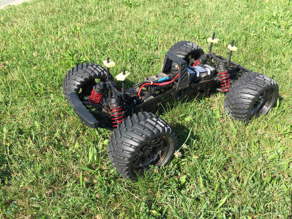

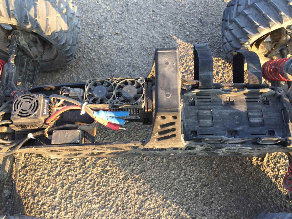

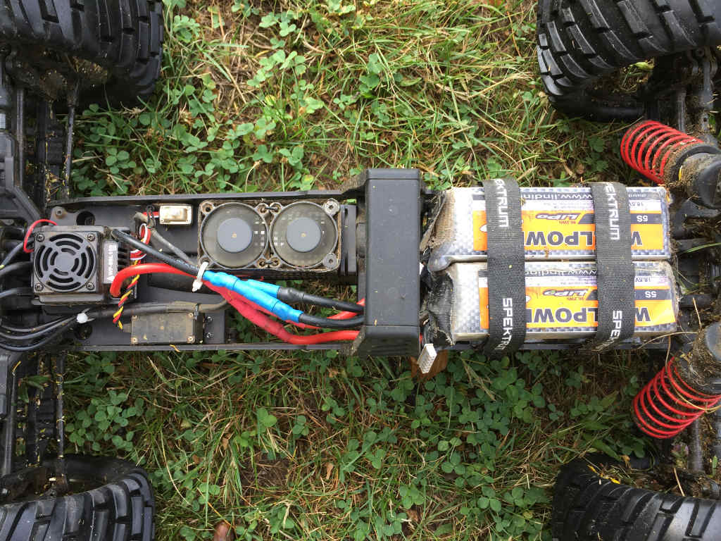

    Fahrbereit mit einem Wellpower 5s 5200er Akkupack und 2 Lüftern am Motor

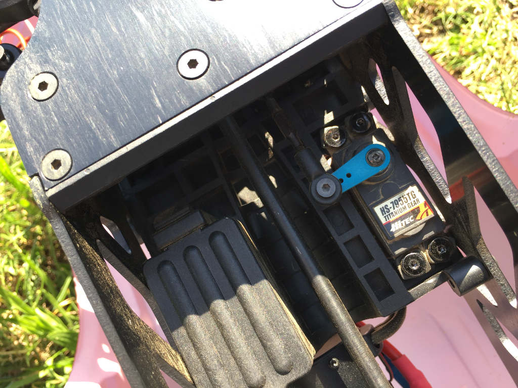

    Mit Hitec 7955TG Lenkservo
    Bewaffnet mit einer Temperaturmesspistole bin ich die erste Fahrt recht verhalten angegangen schon mit Top Speed. Aber mit viel ausrollen und nicht zu agressiven Gas/Bremsmanövern. Nach 4 Minuten habe ich eine Pause gemacht und dann bei knapp 8 Minuten schaltete der LVC ein. Am Ende war der Motor bei ca 26°C in der Sonne an der backplate bei knapp 50°C und mein Akku bei 58°C. Zuhause zeigte das Ladegerät Zellenspannungen von ca 3,68-3,7V. Passte also soweit vom LVC. Aufgrund der Akkutemp war klar ... ein alter Pack war nicht mehr sonderlich gut dazu in der Lage dem Riesenbaby Saft zu spenden.

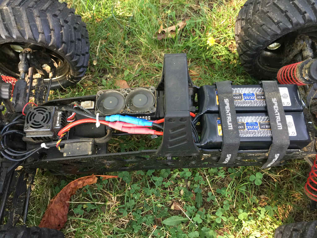

    Daher dann auch die Idee (wie in guten alten Mantis auf Großmodell Modifikationszeiten) 2 Packs parallel zu schalten um die Last aufzuteilen. Nach ca 60min war aus Lexan und 2 längeren Akkustraps auch schnell ein neuer Akkuhalter geboren um 2 5s 5200 Packs aufzunehmen. Die Federvorspannung mußte hinten etwas erhöht werden -> ca 1,2Kg Akku dann hinten an Bord. Trotzdem ist das Chassis dann noch immer recht ausgewogen vom VO/HI Schwerpunkt.
    Schaut dann so aus:
    So ging es dann auch zur nächsten Testfahrt. Diesmal auf einer weitläufigeren Wiese. Wieder bei ca 26°C im Schatten. Nach ca 14,5 Minuten bei Vollgas Wiese rauf/runter mit Schleifen schaltete der LVC. Der Motor war an der Backplate bei 60°C (hatte bei ca 8 Minuten ne kurze Tempcheckpause gemacht). Die Akkus waren nur mehr bei 48°C max. Sprich erfolgreiche Modifikation.

    - Den Motor habe ich trotz Wiese und Temps um die 33 Grad in der prallen Mittagssonne nicht über 60°C mit den 2 Lüftern gebracht. Sprich der passt sehr gut zum Wagen so wie auch die Übersetzung mit dem orig 12er Ritzel

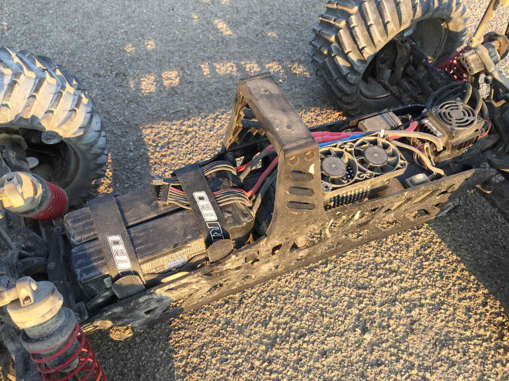

    Kleines Update: Nach dem Urlaub wurde hinten die optionale Akkuhalterung von Cen für den Reeper erworben und verbaut.
    Damit lassen sich nun die 2x 5s 3300 Akkus wunderbar im Chassis unterbringen.
    Damit lässt es sich dann auch mit gutem Gewissen springen. Bis dato sind noch keine Akkus rausgeflogen bzw die Klettbänder gerissen trotz einiger unsanfter Abflüge und Landungen. Die Karo leidet allerdings schon sichtlich. 2-3 Landungen direkt am Dach haben zu Rissen zwischen Kabine und Heck geführt. Diese müssen nunmehr geflikt werden damit die Karo nicht auseinanderbricht. Hatte ich ja schon bei ein paar Karos.

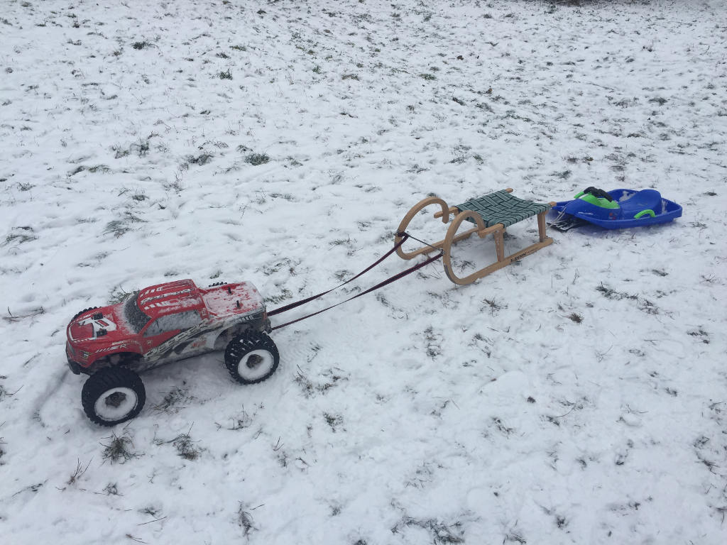

    Der erste Schnee wurde gleich in 2 Hinsichten ausgenutzt. Rodeln mit Sohn und Test des Reepers als Zugfahrzeug im Schnee
    Der Reeper hat sich sehr wacker im Schnee geschlagen. Ohne "Anhängsel" ging es überall rauf und runter. Mit Rodel und Bob im Schlepptau hat er dann bei den ganz steilen Passagen kapitulieren müssen. Mit etwas Schwung hat er aber einen braven Schleppdienst zur Gaude der Kinder verrichtet. Mit 2 Kinder im Schlepptau auf Rodel+Bob ging es auf Ebene relativ mit Schwung. Leicht Bergab ging es super. Rauf ging gar nix. Klar da fehlts an Gewicht und Grip. Da war der Losi 5iveT mit 16-18Kg doch noch eine andere Hausnummer. Aber Respekt. Der Reeper entwickelt sich langsam zum Allzweck-RC.

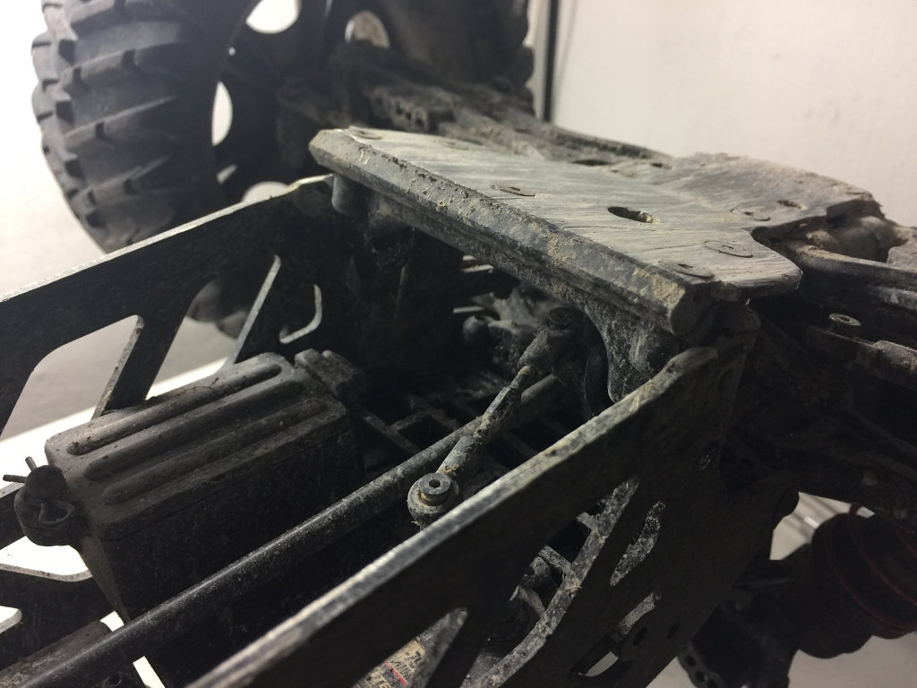

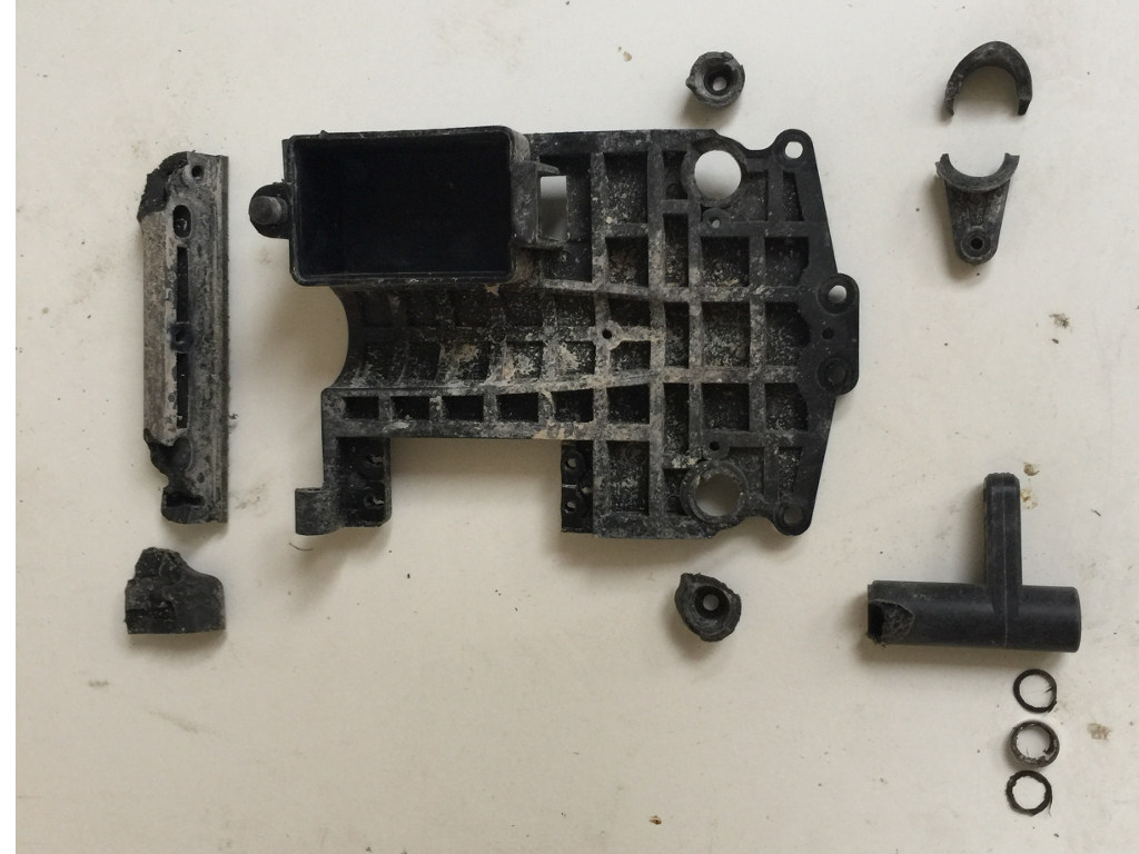

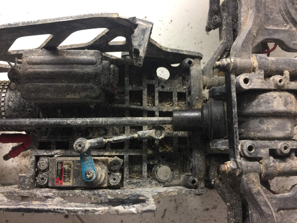

    Federn hat er nun zum ersten Mal auch lassen müssen. Die vordere Skid Plate steht etwas hervor beim Übergang Bumper Skid Plate. Das wurde dem Reeper zum Verhängnis. Der Reeper hat direkt direkt mit dem vorstehenden Teil der Skid plate nach einem Spung bei der Landung auf einer Stahlschiene eingefädelt und wurde so von 45-50km/h radikal auf Null gebremst gefolgt von einem unsanften Überschlag aufs Dach.
    Das Endergebnis sieht man hier
    Verbogene, hinten rausgerissene Skid Plate
    Gebrochene Lenkungsplastkteile und verbogene Alu Seitenplatten
    Nach Demontage der defekten Teile
    Die Teile sind alle ersetzt und die Aluteile wieder gerade gebogen.

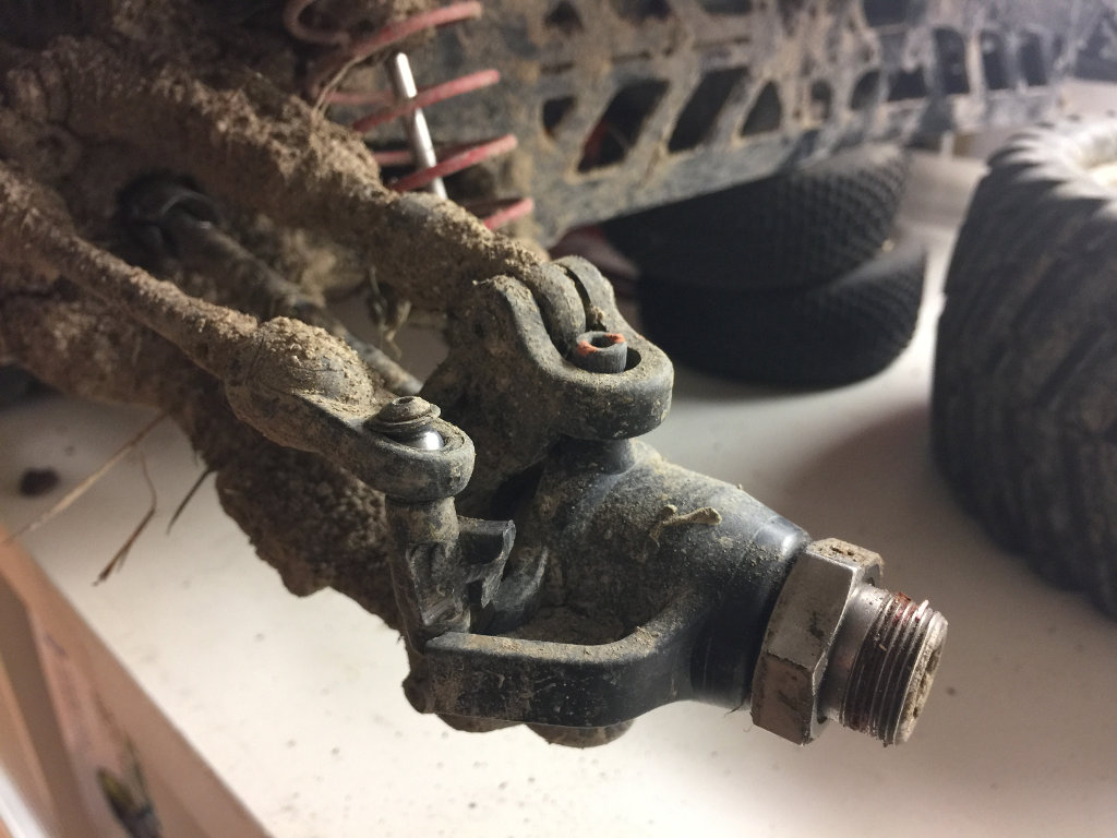

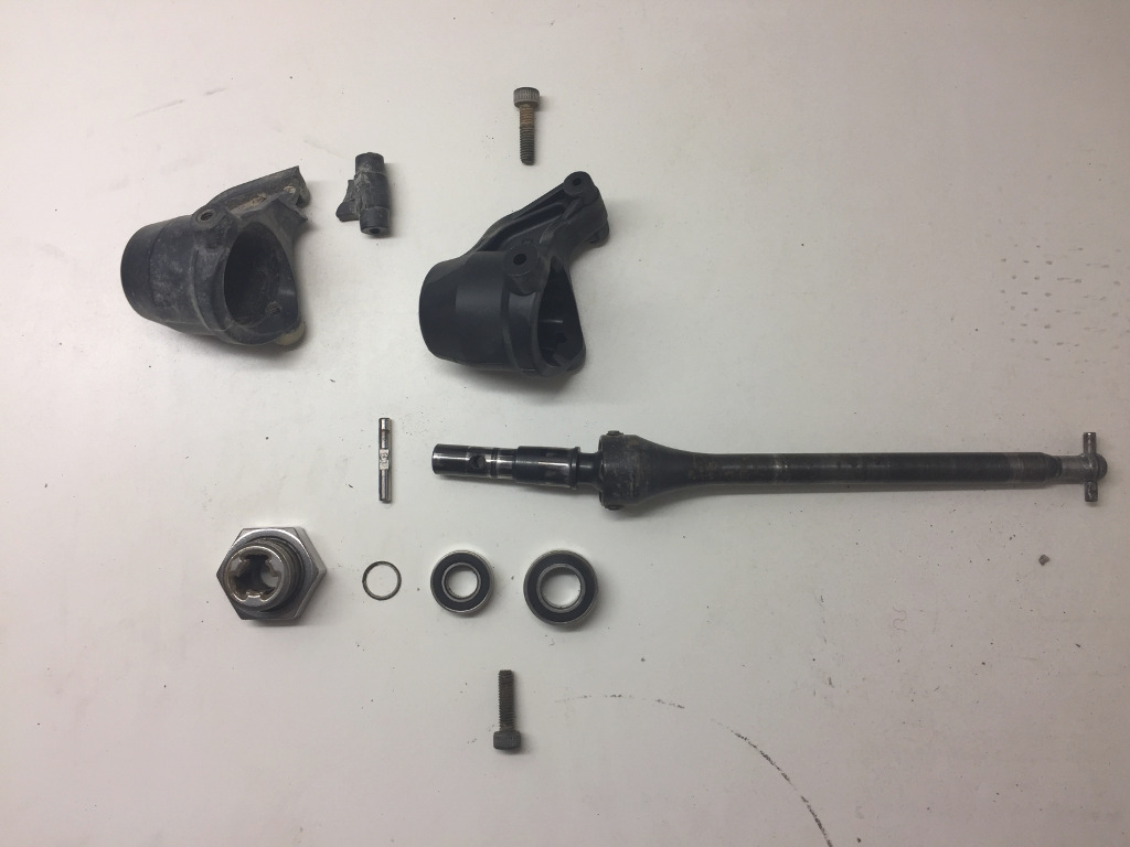

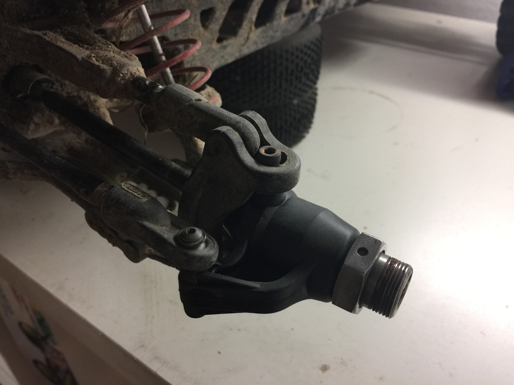

    Tja und nach mehreren unsanften Landungen bei Temperaturen um die Null Grad hat dann auch der hintere rechte Radträger nachgegeben.
    Hat viel mitgemacht und hat lange gehalten. Wenn ich bedenke wie oft mir beim ezilla die "Spindles" gebrochen sind.
    Mittlerweile gibt es eine "verbesserte" Radträgervariante ... hier die demontierten Teile + neuem Teil
    -> fasziniert hat mich, dass die Kugellager nicht festgerostet waren trotz zig "Feuchteinsätzen". Sind noch die "originalen". Für die Radgröße erstaunlich klein. Im 5iveT musste ich diese nach jedem Feuchteinsatz immer mit Mos2 oä behandeln damit sich diese nicht festsetzten.
    Wieder mit ersetztem neuem Radträger
