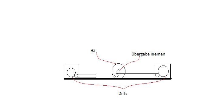

    Würde ich so ein Auto entwickeln würde der erste Entwurf wohl so aussehen:
    flaches Carbonchassis mit Alu-streben die seitlich am Chassis vorbei gehen. (siehe SC2WD von Rene sagawe und TM02) Dadurch hält man das Gewicht niedrig und kann über schrauben an den Alu-versteifungen den Flex einstellen. (siehe Xray-Flexpoints).
    Die Diffblöcke werden dann mit 4 Schrauben Flach am Chassis angeschraubt, im Chassis sind Einfräsungen für die Tellerräder. (siehe RC8b). Die Alu-Toeblöcke werden auch über 2 Schrauben an den Diffblöcken festgeschraubt. Durch Inserts kann man dann die Löcher einstellen. Außerdem kann man sich durch die Inserts das Fräsen sparen und den Kram lasern lassen, was ne Menge Maschinenzeit spart. (muss man mal gucken, in wiefern das mit dem Kickup hinhaut)
    direkt auf Chassislevel gibt es dann zwei von diesen "topshafts" die wie beim SC10 4x4 seitlich aus dem Diff-block rausgehen, allerdings nicht über der Lenkung sondern darunter/dazwischen um das COG tief zu halten. dann kann ganz rechts am chassis entlang der vordere Riemen laufen, bis zur Mitte des Chassis, wo dann der slipper ist. Vorne Links ist der Lenkservo.
    Hinten läuft der 2. Riemen dann genauso über einen Topshaft zum hinteren Diff und die Akkus sind vorne und hinter dem Motor.
    Ich versuch mal ne Zeichnung zu machen Very Happy

    Ein Mitteldiff gibt es. Besteht im Grunde genommen aus dem original Slipper mit 10 Löchern drin Razz Also nicht soooo komplex xD es sei denn du willst ein Kegeldiff: http://i.imgur.com/5eV3V49.jpg
    EDIT: hier mal ein erster noch sehr unausgereifter Entwurf:

    Zu Deinem Entwurf:
    Wäre folgende Seitenansicht des Antriesstrangs ungefähr das, was du vorhast?
    Klar, evtl. noch ein Idler an den Enden, um auf mehr Reduktion zu kommen - aber so hab ich es verstanden.
    Würde da nicht am Frontende die Lenkung relativ weit nach hinten rücken, da Idler und "Topshaft" hinter dem Diff liegen würden?
    Oder gehst Du mit der Lenkung zwischen Diff und "Topshaft" durch (was zu einem der Kritikpunkte des SC10 4x4 führt. Etwas arg verschachtelt)?

    Ungefähr so wie du hab ich es mir am ende auch überlegt. Allerdings hab ich mich dann doch dafür entschieden, den vorderen Riemen mittig durch zu führen. Dann würde man sich im Bestfall den ganzen topshaft+idler sparen und könnte die Lenkeinheit mit Doppelpfosten-servosaver weiter nach vorne Rücken.
    Der Schwerpunkt könnte kaum besser sein, das COG befindet sich mit dieser Konfiguration (Tenshock SC401, Savöx SC1251MG, EZrun SC8, Orion Carbon pro Saddlepacks) nur wenige Millimeter hinter dem tatsächlichen Mittelpunkt ungefähr 5-9mm über dem Chassis.
    Allerdings frage ich mich gerade: wozu der Aufwand? Durango hat ja mit dem Dex410 schon bewiesen, dass man es mit Kardan noch besser machen kann. Und viel Gewicht wird man am ende wohl auch nicht sparen, schließlich braucht man hinten auch noch eine extra Welle um den Riemen wieder zum Diff zu führen.
