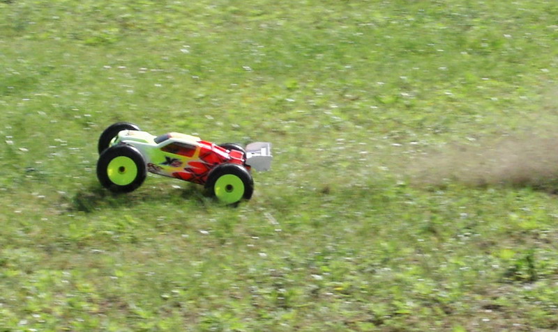

    So schauten meine unbehandelten Badlands regelmässig aus beim Beschleunigen.
    Ergibt auf einer Strecke bei höheren Geschwindigkeiten ein so dermassen indirektes Fahrgefühl, dass es ein Graus ist. Zum bashen OK aber sonst ... Bin auch nicht überzeugt von Badlands auf LPR Reifen. Einmal gefahren und sofort wieder gewechselt. Bei solch extremen Balloonen halten die Einlagen auch entsprechend kurz.

    Sicher bin ich mir ebenfalls nicht ob das Tape auf Dauer hält. Ich wollte in die Reifen ein GFK Band mit Sekundenkleber einkleben, aber irgendwie ist die Idee in Vergessenheit geraten.
    Allerdings werde ich sie wieder aufgreifen, das hohe Profilgewicht der Badlands führt halt auch bei der LPR Felge zu "Blähungen"
    So sehen sie bei einer Untersetztung auf 64kmh aus, aber ich wollte einen Zahn mehr fahren(~68kmh). Dabei sperrt das Mitteldiff, mit 30k Öl sogar ganz gut, sodass auch noch die Hinterräder betroffen sind.
    Gruß PlanB

    @othello: Auf dem Bild sieht es so aus, als hättest du die Badlands nur auf LPR Felgen geklebt ohne sie vorher zu cutten.
    Ich würde sie also mal cutten, wenn das nicht schon passiert ist. Bei mir Baloonen die jetzt kaum noch.
    BeitragVerfasst am: 29.05.2009, 13:07    Titel:
    Die Badlands oben auf dem Bild sind auf standard MT und nicht lpr Felge verklebt. Aber selbst die gecutteten Badlands auf lpr fuhren sich für mich zu indirekt.
