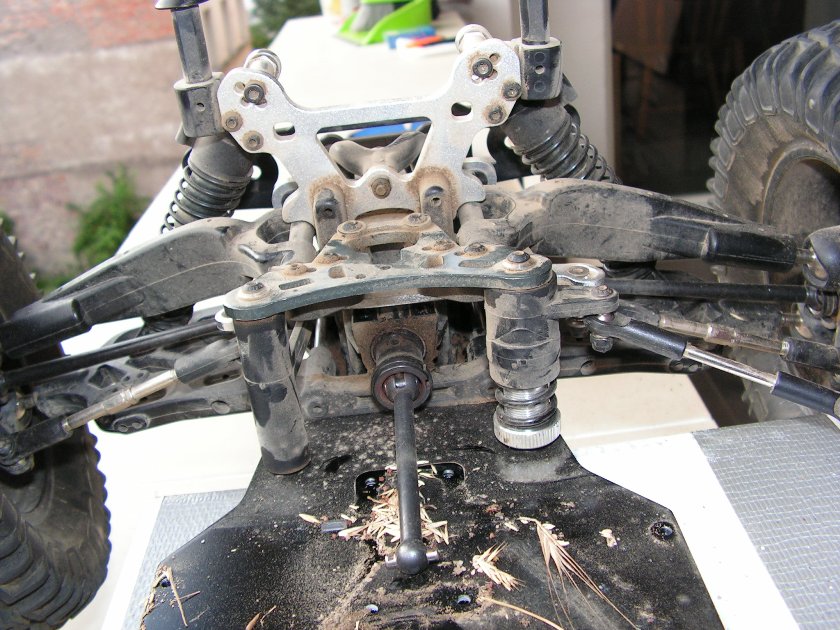

    BeitragVerfasst am: 08.07.2011, 12:41 •   Titel:
    Sorry, das ich erst jetzt zum schreiben komme (bei uns auf Arbeit war die Hölle los)...
    Ist zwar jetzt ein Foto von meinem MT4-G3, aber die Diffoutdrives, sehen bei meinen anderen Fahrzeuge teilweise auch so aus.
    Undichtigkeit im Diff selber habe ich aber nicht gehabt.
    das dunkelbraune drumrumm mit Dreckrand *g*
