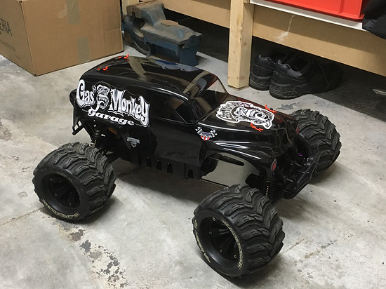

    So schaut er jetzt übrigens aus:

    BeitragVerfasst am: 24.01.2017, 21:37 •   Titel:
    Gefällt mir. 👍👍

    BeitragVerfasst am: 24.01.2017, 21:58 •   Titel:
    Drunter steckt ja noch der "Stuggy-Käfig", er lässt sich also in zwei Varianten fahren.
