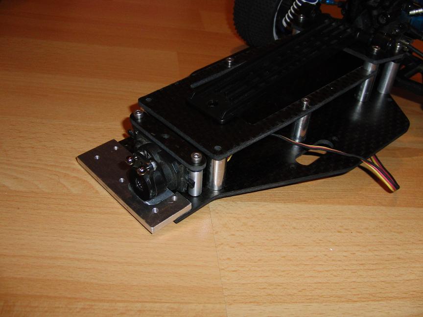

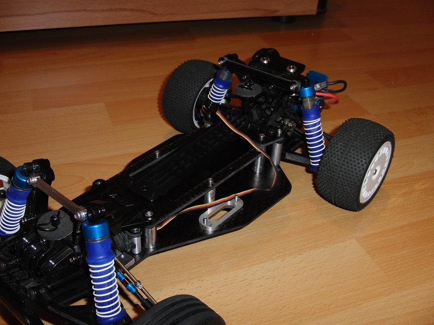

    hallo an alle,
    und wieder ein neuer hier im forum.

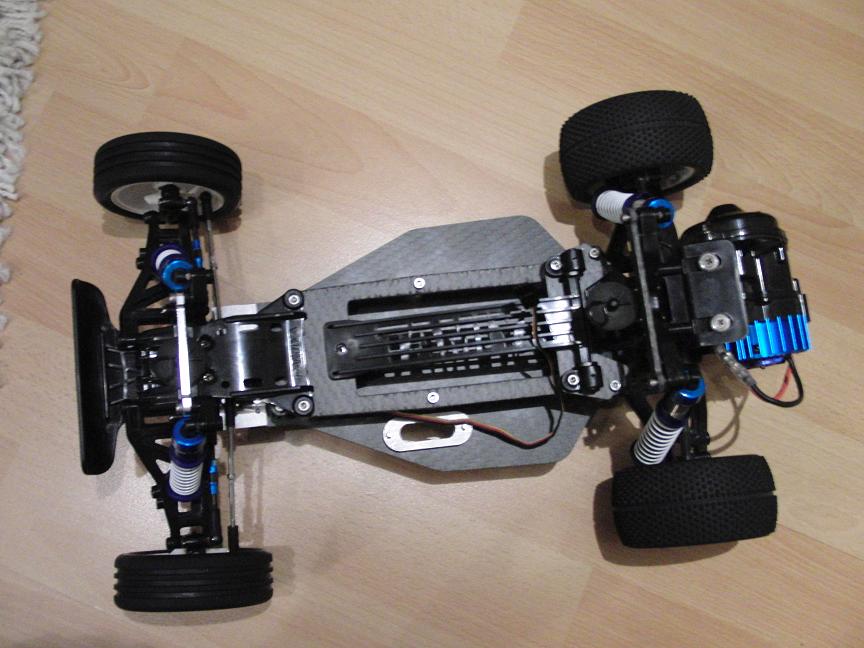

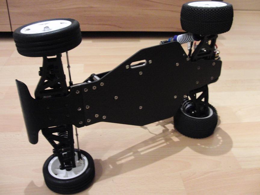

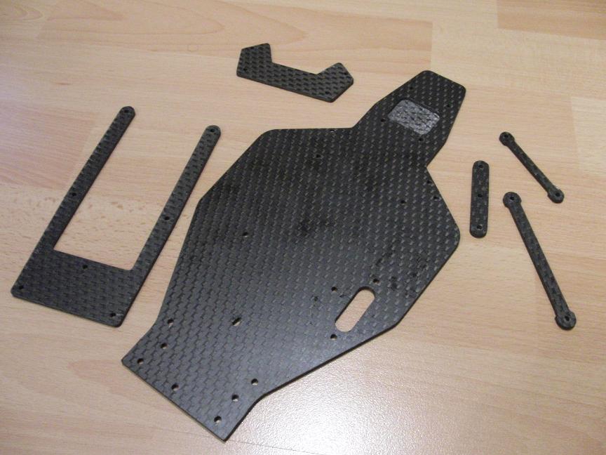

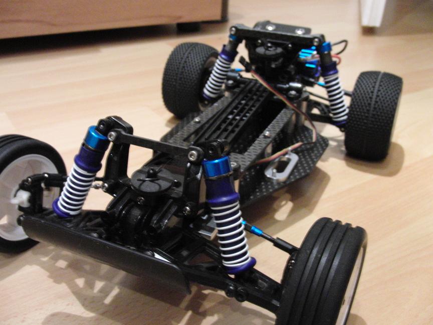

    wolte euch mal ein paar inspirationen geben etwas aus carbon zu bauen. also hier mal einige bilder von meinem umgebauten dt-02 ms Smile
    hat auf jedenfall sehr viel spaß gemacht selber was zu bauen und dabei geht es ja auch bei unseren hobby mal vom fahren abgesehen.

    Wow, das Chassis sieht gut aus Smile
    Hast Du Zugriff auf eine Fräsmaschine, o.ä. oder wie hast Du die Teile hergestellt?

    ja bin Zerspanungsmechaniker und arbeite an einer 5-achs fräsmaschine.

    Hut ab, wirklich gute Arbeit!
    Ich geh auch davon aus, das du wohl professionelles Werkzeug zur Hand hast.
    Wenns bei mir auch so aussehen würde, würd ichs für meinen DB-01 auch versuchen *g* Aber da ich weiß das das bei mir niemals so klappen würde, lass ichs auch lieber Wink

    material mässig habe ich nur die carbonplatte kaufen müssen der rest (10er alu stange und schrauben) waren noch reststücke.
    die carbonplatte hab ich bei ebay für 33euro als reststück bekommen.

    plattenstärke habe ich 3mm genommen ist nicht so schwer und hält ordentlich was aus.
    habe meins auf einer cnc fräsmaschiene gemacht Wink aber wenn du dir das chassi aufzeichnest (das originale natürlich vermessen) dann kannst du es bestimmt auch gut aussägen und feilen.
    weiss nicht kenn mich da selber nicht so gut aus aber meine platte war ein reststück und hat 30€ gekostet 170mmx370mmx3mm.

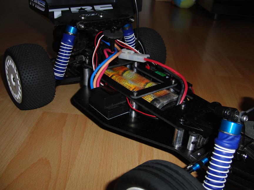

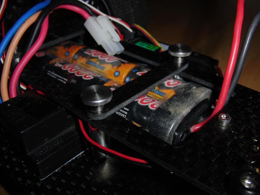

    FET
    ware es möglich das man die akkus mit Klettband oder Klebeband fixirt (1/10 tw gibts des ja ) aba hält das auch offroad???

    BeitragVerfasst am: 07.11.2009, 10:50    Titel:
    ist bestimmt möglich aber ich klemme sie immer fest siehe bild
