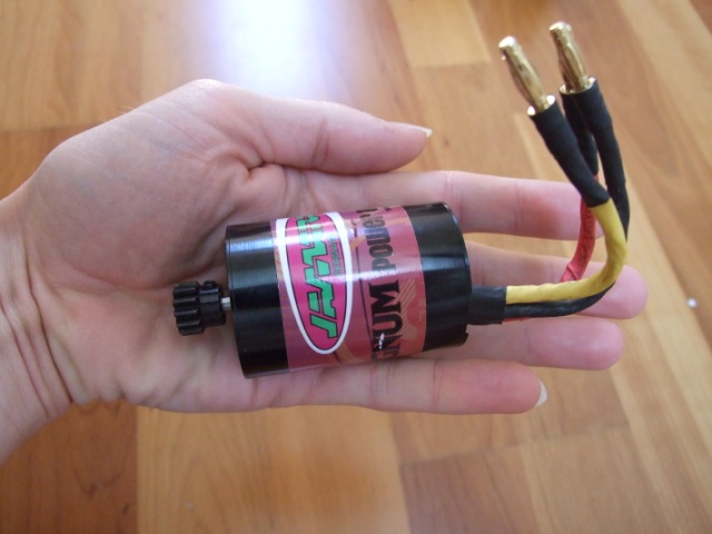

    Als Antrieb habe ich den Jamara Magnum Power 4465/4 vorgesehen, der mit seinen gut 2,5kW Maximalleistung dazu in der Lage sein sollte, das Modell adäquat zu bewegen Twisted Evil

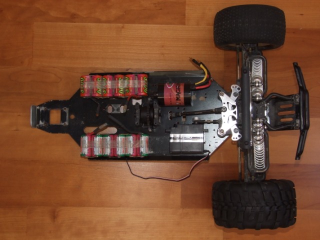

    Die Anordnung der Komponenten soll folgendermaßen aussehen:
    Den Regler werde ich über dem Jumboservo auf einem Aluwinkel montieren.
    Die Akkus dienen nur für die Einschätzung des Platzbedarfs, da ich noch keine LiPos habe...

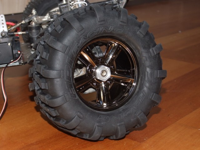

    Als Räder werde ich HPI GT auf Axial Felgen verwenden

    Gefällt mir gut. Ich wollte den Motor schon lange mal im Einsatz sehen.
    Sollen die NiMHs bleiben? Mit denen wirst auf jeden Fall nie die volle Leistung des Motor auskosten können.

    Nein die NiMhs sollen nicht bleiben, die sind aber in etwa so groß wie die geplanten 3s LiPos. Die dienen nur zur veranschaulichung der Platzverhältnisse.
    Und Platz ist auf dem Chassis jede Menge Smile
    Das Servo hat übrigens 20 kgcm und ist kugelgelagert.
    Da ich für das Servo nicht so viel ausgeben wollte wie für den Roller hab ich diese preiswerte Variante gewählt.
    Ich bin mal gespannt, wie sich das Servo so schlägt...

    Nur bei den Rädern wäre ich vorsichtig, Axial MT-Felgen halten nicht so viel aus, meine sind mittlerweile rnd gedreht Sad
    Was für Mitnehmer hat der Wagen?

    Die Mitnehmer sind 17mm Alu.
    Dass die Axial-Felgen nicht ganz so der Bringer sind hab ich schon gelesen.
    Naja, mal sehen, wie lange sie halten Smile

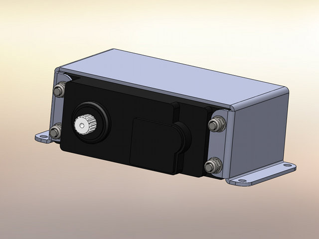

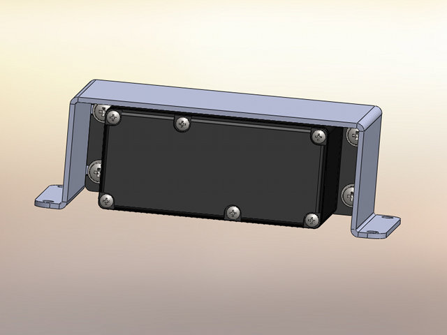

    Ich hab heut mal den Servohalter konstruiert.
    Ich hoffe, dass bald der Regler kommt, damit es hier mal voran geht Wink

    Sieht sehr gut aus. Aber warum willst Du so viel Material verbauen? Ich würde ihn zweiteilig machen. Und auf der Stirnseite nur die halbe Fläche abdecken. Von der oberen Schraube bis zur hinteren Bohrung sollte doch genügen. Das ganze Blech oberhalb könntest Du Dir meiner Meinung nach sparen.

    Wenns nur für das Servo wäre gäbe ich Dir Recht Smile
    Aber oben drauf sitzt ja der Regler (der noch nicht da ist...) und der braucht auch ein wenig Platz...

    Theoretisch könnte man den Regler auf den Servo pappen, aber das wäre wohl thermisch nicht so der Hit. Dass der Regler oben drauf sollte, habe ich wohl überlesen, oder schon wieder vergessen. Sorry.
    Ich wünsche Dir viel Erfolg beim Kanten. Das ist in der Form nicht so leicht zu realisieren.
