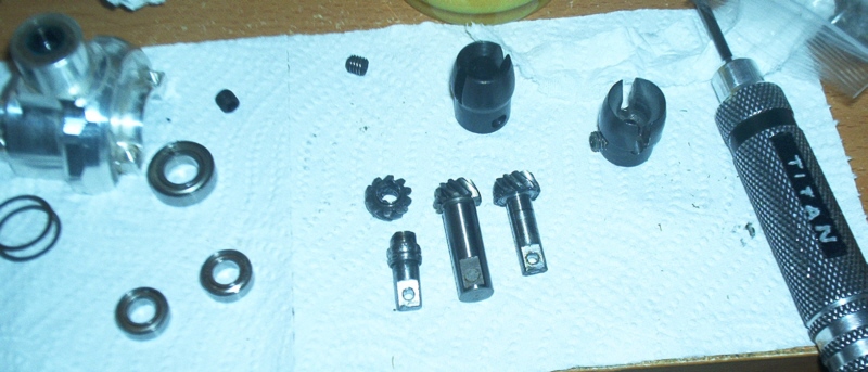

Auch die HB Diffs sind nicht der Weißheits letzter Schuss.
Mir ist so ein Triebling im G-Revo kaputt gegangen.
Ob es das Material war oder nicht, weiß ich nicht. Hab mal gehört, dass beim Schrägverzahnten die Kräfte auf dem Kugellager höher sind. Vllt ist Kugellager kaputt gegangen ...

Bei meinen beiden Hongnor`s sind schrägverzahnte Diff`s im Einsatz und beim Mantis und seinen Vorgängern waren normale verbaut. Ich spüre und höre da keinen Unterschied. Das einzige was anzumerken wäre, man kann die Hongnor Diffs vergessen Also ich meine, zusammenbauen, shimmen und vergessen. Bei 90 Akkus im Buggy habe ich sie zwar schon hin und wieder kontrolliert, aber es waren keine Wartungsarbeiten notwendig. Ob es an der Schrägverzahnung liegt? Ich glaube es nicht.
Defekte an Tellerrädern und Trieblingen sind zwar auch vom verwendeten Stahl abhängig –Stahl ist nicht gleich Stahl- aber ganz besonders von der Qualität der Lager. Sobald die Trieblings-/Diff-Lager axiales Spiel bekommen sind die Zahnräder in kürze beschädigt. Das hängt natürlich auch mit den Gehäusen zusammen, wenn sich die Lagersitze in dieses einarbeiten sind die Zahnräder auch bald hinüber.
Zum Beispiel kann man beim Mantis dem nur entgegen wirken, indem man das Spiel zwischen Triebling und Tellerrad oft kontrolliert. Besonders wenn neue Teile verbaut sind ist es wichtig nach ein paar Akkus bereits nach zu shimmen und vor allen Dingen, wirklich gute Lager zu benutzen, dann hat man Ruhe. Das würde ich in bei leistungsfähigen Antrieben im Revo auch vorschlagen.
Hat denn schon jemand getestet ob die Revo Diff`s noch immer Probleme machen wenn sie perfekt geshimmt/nachgeshimmt werden und mit guten Lagern ausgestattet sind? ….ich würde fast wetten, dass sie sehr viel länger halten. _________________ Gruß PlanB

Diesen Test mache ich gerade. Hab geschätzt ca. 10 - 15 Akkus (A123 6s2p) durch...war das meiste was ich bisher geschafft habe. Davor konnte ich oft nicht einmal drei Akkus verfahren.
Wen's interessiert: Es wurde nur eine 0,3er Shimscheibe (10 x 15) beim 3905 E-Maxx zwischen Kugellager und Diff-Gehäuse verwendet, also nicht die Tellerradseite. Und von außen habe ich eine Unterlegscheibe zwischen Diff-Mitnehmer vom Triebling und Kugellager verbaut, damit der Triebling nicht zu weit ins Diff reinschauen kann. Es sind keinerlei Alu-Gehäuse vorhanden, nur die Stock-Kunststoff-Gehäuse.
Bei mir hat sich einmal ein Triebling in das äußere Kunststoff-Gehäuse reingefräst. Ich weiß nicht wo diese Kraft herkam, die ihn da hingedrückt hat. Entweder war es, wie ihr schon vorher erwähnt habt, zu viel Spiel vom Triebling, oder das Kugellager hat einfach den Geist aufgegeben --> was wieder zu riesigem Spiel führt. Das Lager war jedenfalls komplett...na ihr wisst schon.
Aber auch wenn das Revo-Tellerrad mal länger halten würde...das Differential-Innenleben ist auch nicht wirklich das Gelbe vom Ei. Es sind nur 4 Zahnräder vorhanden die bei mir auch schon des öfteren nicht mehr mitspielen wollten und dann Zahnausfall bekommen haben. Deshalb würde ich auch eher zu der Hybrid-Bulk-Methode mit 1/8er Diffs oder Bullet-Proof-Diffs vom Savy Flux greifen (vorausgesetzt es passt). Ich hatte damit einfach schon zu viel Ärger und will das Zeug gar nicht mehr sehen, bzw. wie "PlanBfidelity" schon gesagt hat:

Genau an diesem Teil (Triebling vom hinteren Diff) habe ich nun mal wieder einen Schaden. Bin nicht wirklich schlimm gefahren, auf Asphalt ein paar Whellies gemacht, nach 5min war das hintere Diff meines E-Maxx kaputt. Da ich momentan noch keine Zeit habe ihn zu zerlegen, kann ich nicht genau sagen was kaputt ist. Jedenfalls kommen der Triebling und somit auch der Diff-Mitnehmer schief aus dem Stock-Kunststoff-Gehäuse raus.
Somit mein Fahzit nach meinem Xten (ich hab gar nicht mehr mitgezählt) geschrotteten Diff: Die Stock-Diff-Variante ist definitiv NICHT brushlesstauglich!!!!!
