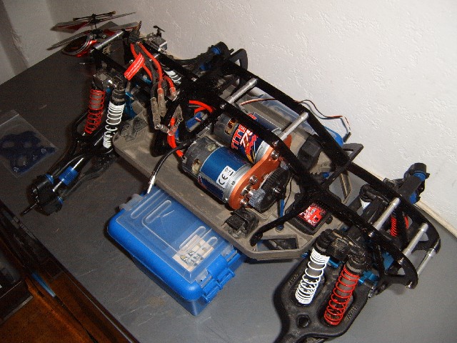

    Es ist mal wieder Zeit ein Update unseres Maxx Tuning zu posten und als erstes mal ein Beweisfoto:
    Morgen der Rest und die Tage folgt ein ausführlicher Fahrbericht.

    BeitragVerfasst am: 17.01.2012, 18:09    Titel: It´s Done !
    Twisted Evil
    Ja so haben wir uns unser Mäxxchen vorgestellt.
    Der Dual 775 Titanen Umbau ist beendet und ich kann im Moment nur die Option mit 2 Motoren beurteilen: Hammer !
    Beschleunigung brachial und kein Vergleich zu dem Dual 550 Setup, zack auf Top Speed und auch ein wenig schneller im Top Speed.
    Fahrzeit: ca. 10-15% weniger
    Top Speed: ca. 10-15% mehr
    Beschleunigung: Genial
    In den nächsten Tagen werden wir ausführlich das Dual 775 Titanen Setup testen und von unseren Erfahrungen berichten.
    Am Weekend wird dann auf das Single 775 Titan Setup umgebaut und auch getestet.
    Greetz by DMT

    BeitragVerfasst am: 23.01.2012, 22:26    Titel: mein Fazit
    Jo dann will ich mal ein Fazit ziehen Twisted Evil
    Getestet wurde Dual u. Single 775 Titan im E-Maxx:
    Dual 775 Titan:
    Beschleunigung: Brachial
    Wheelie: nicht wirklich da zu schwer
    Fahrverhalten: einseitige Last dadurch kippelig
    Temperatur: Motor u. EVX-2 angenehm warm an 2s Lipos
    Single 775 Titan:
    Fahrzeit: ca. 20% länger
    Top Speed: ca. 5% mehr
    Wheelie: Top ohne Wheelie Bar geht nix mehr
    Fahrverhalten: Top da gleichmässige Gewichtsverteilung
    Temperatur: Motor recht heiss an 2s Lipos
    Im direkten Vergleich ist für mich das Single 775 Setup die bessere Wahl da Gewicht, Gewichtsverteilung, Anzug, Endgeschwindigkeit und Fahrdauer als Paket am stimmigsten sind.
    Und wenn ich es mal richtig heftig will, dann baue ich den zweiten eben wieder ein.
    Greetz DMT

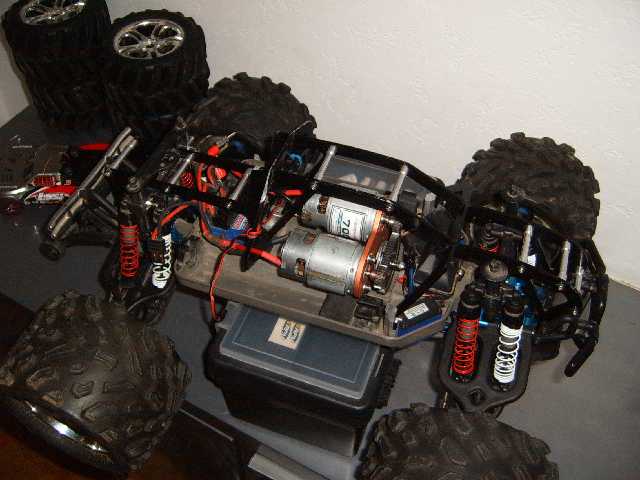

    ich will mal den von mir gestarteten Thread weiterführen und berichten was sich an unserem Maxx getan hat. Bilder werde ich die Tage einfügen im Moment ist der Maxx mal wieder zerlegt. Ja neue Räder und Reifen haben wir uns gegönnt wodurch der Maxx rein optisch gewinnt ... dicker...fetter...breiter ... goil !
    Und ich konnte auf Ebay ein Dual 700 Kershaw Set günstig bekommen welches DOCH die beste Wahl ist!
    Shit rockt das Mäxxchen jetzt ab das ist unglaublich ! Unglaublic auch das jetzt mit 726 Watt Leistung da fast genau 1 PS drin steckt, mit den dicken Schlappen der Hammer ! Nächste Woche Bilder und ein ausführlicher Vergleich zwischen Dual Titan 775 und Dual 700 Kershaw sowie den jeweiligen Single Setup.
    Greetz by DMT

    BeitragVerfasst am: 07.03.2012, 08:32    Titel: Dual Kershaw 700 vs Dual 775 Titan
    Twisted Evil
    Ja Leude jetzt kommst:
    Getestet wurde im E-Maxx jeweils ein Dualset Up mit 700 Kershaw oder 775 Titan 22" oder 25" Motorritzel.
    Im direkten Vergleich gewinnen die Kershaws durch ein schnelleres Ansprechverhalten + bessere Beschleunigung + höhere Endgeschindigkeit.
    Jeweils + ca. > 10 % besser in etwa entsprechend der Mehrleistung der Motoren aber auch einer etwas kürzeren Fahrzeit.
    ABER der Regler wird mit den Kershaws doch recht heiss und wird im Sommer wohl zwangsbeatmet werden müssen.
    Da ich in der letzten Zeit eher Single 775 Titan gefahren bin ist mir der Maxx im Moment zu kippelig. Wenn ausreichend Akkus vorhanden sind würde ich aber das Dual Kershaw Setup als das Optimum bezeichnen, wer aber mit der Fahrzeit gewinnen will ist mit einem Single Setup gut bedient. Dieses werde ich wohl Heute oder Morgen mal mit einem Kershaw noch testen.
    One and only problem: irgendwie ist seit dem Motorumbau die Motorbremse nicht mehr richtig knackig! Wer weiss Rat !?!
    Slippereinstellung ?
    Leider ist die Gewichtsverteilung gar nicht zum Springen geeingnet, der Maxx ist dermaßen Front lastig dass er sofort nach vorne kippt.
    Jetzt bin ich noch mehr gespannt was der Kershaw im Single bringt.
    Greetz by DMT
