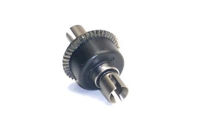

    nimm nicht die ori plastikwellen...
    ich finds eh schon verwunderlich das du mit den Plastikwellen das Diff kaputt bekommst.
    normalerweise gehen die Wellen kaputt bevor das Diff leidet.
    ich habe die "Tuning" drin und offensichtlich weniger Probleme mit meinem Diff...
    https://pics.hobbytown.com/images/large/tra/tra5451r_1.jpg
    fuer den Umbau kannst du uebrigens auch ganze Diffs kaufen.
    https://cdn.shopify.com/s/files/1/0824/6953/products/dh-kitted-losi-1-8-lst-xxl-2-front-or-rear-red-aluminum-differential-center-drive-shaft-1_1024x1024.jpeg?v=1451967124
    Dann bist du bei irgendwie 50 USD pro diff exkl. porto.
