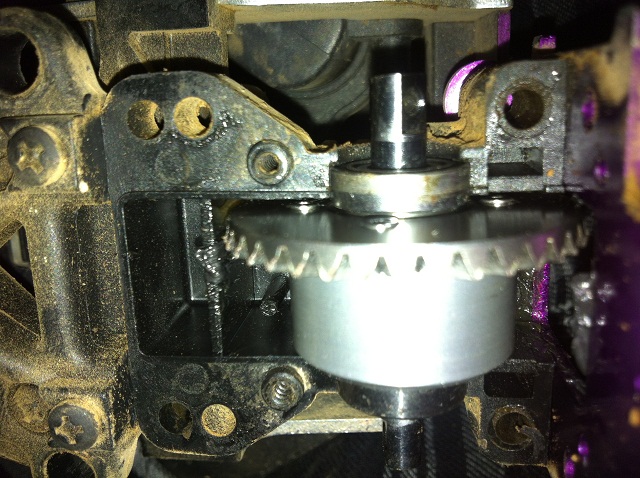

    Also grundsätzlich: ja, die Alu-Diff Cups vom Nitro MT2 passen, aber nur mit kleinen Änderungen.
    Zunächst muss die Achse der Spiderzahnräder im Diff etwas gekürzt werden. In etwa 1mm. Geht mit dem Dremel und der Trennscheibe ganz wunderbar.
    Bei der Montage wird man dann feststellen, dass die mitgelieferten Schrauben für die Montage am Tellerrad nicht zu den Senkbohrungen am Tellerrad passen. Die Schraubenköpfe sind minimal zu dick.
    Auch das lässt sich mit dem Akkuschrauber und Dremel wunderbar "abdrehen".
    Hier erkennt man den Unterschied ganz gut:
    Bei der Montage des Diffs gibt es ein oberstes Gebot. Shimen was das Zeug hält. Ansonsten klappern die Spider und Kegelräder da drinnen einfach nur rum und es wird garantiert nicht lange dauern bis zum ersten Zahnausfall.
    Der mit dem großen C hat wirklich ein brauchbares Sortiment was Shim's angeht.
    Das ganze Trum montiert schaut dann so aus:
    Denk - immer - daran - mit - dem - Öl - nicht - spar - sam - sein!
