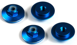

Kurze Frage: Gibts Felgen, die ohne die unten abgebildeten Radmuttern zu montieren sind, bzw. wenn ja, sind die empfehlenswert?
Zweite Frage: ich bekomm die Madenschraube vom Ritzel nicht auf - trotz erwärmen und - dachte ich zumindest - gutem und teurem Werkzeug. Der 2,5 er Inbus ist zu klein, der 3er zu groß! Was passt da wirklich?
Dritte Frage: hab eine der Radmuttern "abgenudelt" - hat jemand eine Idee, wie ich die runterbekomme? Habs schon mit Hitze und einer Zange probiert... _________________ VAIL OF IGNORANCE |

zu 2)
versuch es mit einem Torx
zu 3)
Schraubstock. Also die Mutter einspannen und Felge drehen.
Grüße, olli |

also zu drei:
hab mit nem kleinen Bohrer links und rechts von der Mutter ein kleines Loch gebohrt und dann mit einer gekröpften Seegeringzange den Teller samt Mutter runtergedreht. nur nicht zu tief bohren damit du den Sechskant darunter nicht anbohrst.
so wird auch am wenigsten dabei beleidigt oder abgeschert!
so ne zange mein ich:
Viel Erfolg dabei! _________________ Greez RC-Bertl
