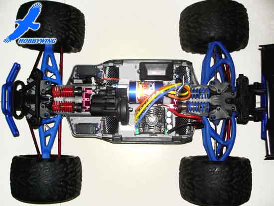

    Kann ich mal versuchen, aber ich glaube das geht nicht das der Motor sehr eng an der Empfängerbox sitzt bzw. die die Abdichtungsleiste für die Kabel sogar schon darunter!
    Was mich ein bisschen wundert? Hat sonst keiner Empfangsproblem mit dem E-Revo?
    Kann man hier ganz gut erkennen!
