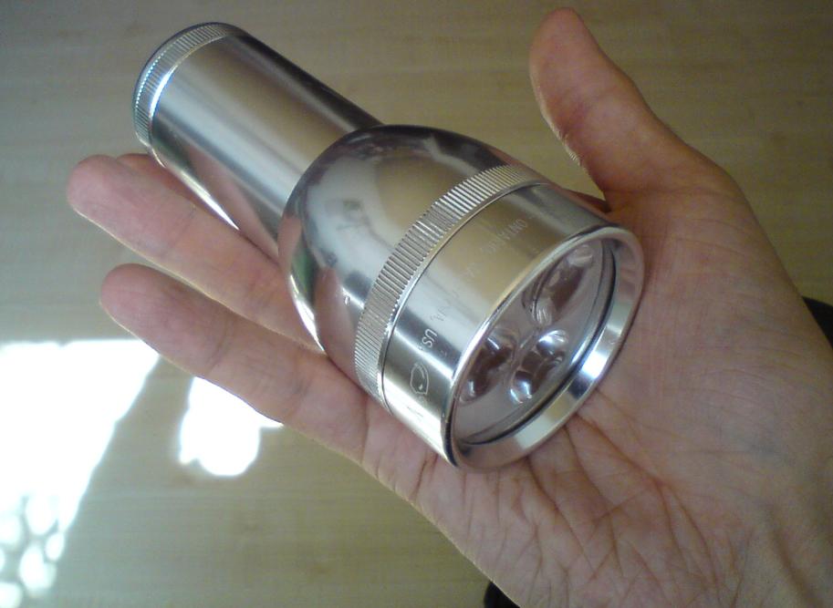

    Ich hab mir mal eine D-Cell MagLite auf eine 'Mini' umgebaut - sozusagen:
    die schaut recht kurz geraten aus Very Happy

    Die ist total handlich Wink

    Die kurze D-Cell hat drei (schlechte) 3 Watt Emitter und läuft mit Trockenbatterien - werd ich aber wahrscheinlich nicht so lassen.

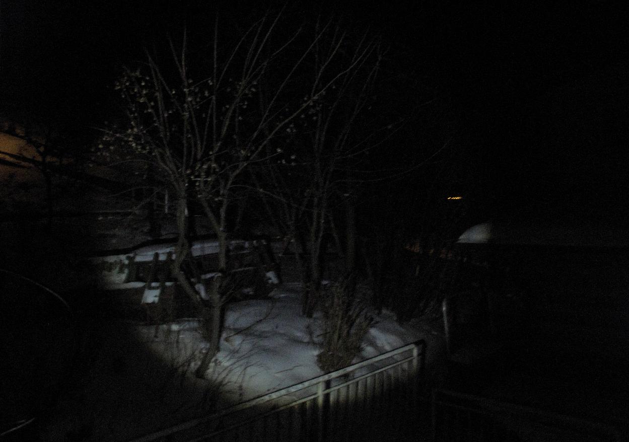

    Joa, voll Begeisterung bin ich jetzt nicht grad.. die Entfernung beträgt ca. 10 Meter.
    Blende 5,6 für 1 Sekunde bei ISO 800. Weißabgleich = Tageslicht:
    Der Oldschool-Reflektor machts nicht grade besser fürchte ich; aber als Fußgänger-Licht für die nähere Umgebung klappts mal ganz gut.
