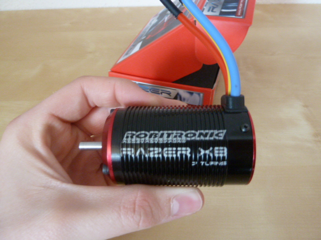

hiermit starte ich einen Bericht über meinen Hyper 8 Pro den ich für 90€ komplett überholt mit neuen Mittelkardans, neu gemachten Diffs usw. in einem super Zustand gebraucht gekauft habe. Das Auto soll von mir auf Brushless umgebaut werden. Als Conversion Kit werde ich mir das Set von Ansmann kaufen was erstmals keinen schlechten Eindruck macht und auch das einzige ist welches ich finden konnte, muss aber noch von mir bestellt werden was ich sicher bald tun werde. Der Wagen an sich macht einen sehr stabilen Eindruck was sich später sicher auch bestätigen wird nach den ersten Testfahrten. Verbaut wird ein Robitronic Razer x8 mit 7 Turns 2150kv. Das ganze soll maximal 2200 Watt leisten können, was ich mir aber nicht so richtig vorstellen kann, aber mal schaun. Als Regler kommt ein Ezrun regler mit 150A zum Einsatz. Für den dauerhaften Betrieb werde ich mir 4s Lipos besorgen. Wahrscheinlich die 4s 5000mah 20-30C von Turnigy. ( Habt ihr besser Ideen, bitte Vorschläge machen ). Hoffe euch gefällt es bis hier hin. Werde schnellst möglich auch Bilder des Hyper ins Netz stellen. Sobald der Umbau dann richtig losgeht werde ich weiter berichen mit Fotos. Falls ihr noch Fragen habt nur zu.

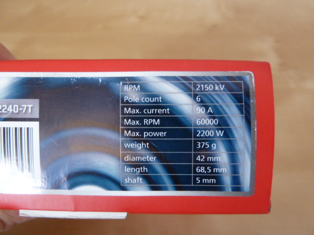

Daten Motor:
RD2240-7T
RPM / V (kV) 2150
1900
Max. Spannung (V) 24,5
Max. Strom (A) 100
Anzahl der Pole 6
Max. RPM (U/min) 60000
Max. Power (W) 2200
Gewicht (g) 375
Durchmesser (mm) 42
Länge (mm) 68,5
Welle (mm) 5
PS: Der Motor zieht maximal 100 Ampere. Meine Frage ist es jetzt welche Steckerverbindungen ich in dem Wagen benutzen sollte. Wären Deans ok ? Habe gelesen das die nur 60 Ampere aushalten. Auch 4mm Goldis halten nur 40-60 Ampere aus. Welche verbindungen könnte ich sonst nehmen ?

zu den steckern, ich hatte ne zeit lang noch 4mm goldis in meinem hyper 9, diese wurden aber extrem warm, darum hab ich auf geschlitzte 6mm goldis umgerüstet - und die funktionieren einwandfrei und werden kaum warm!
kann ich nur empfehlen.

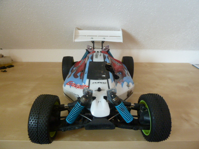

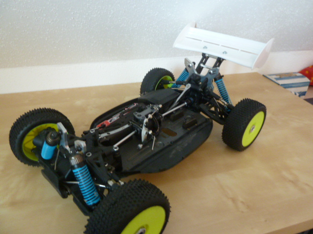

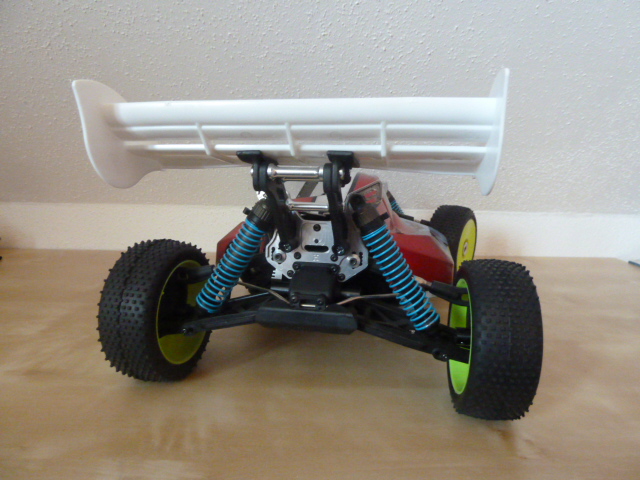

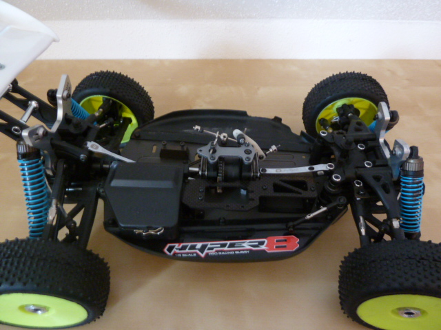

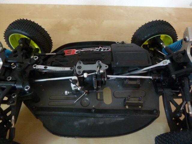

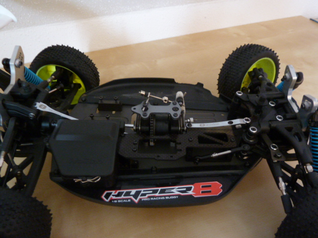

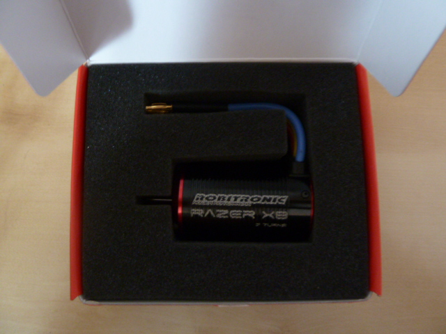

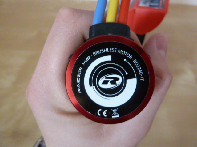

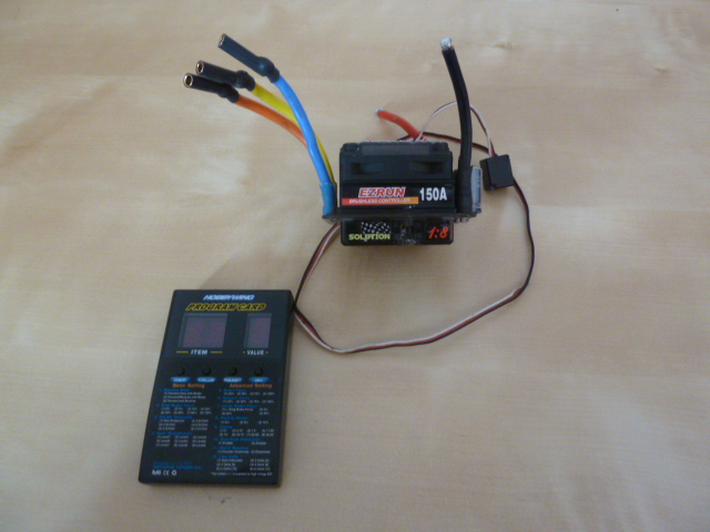

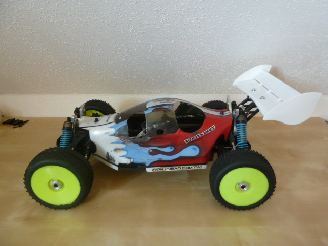

So, nachdem ich knapp 1 Woche krank war und andere Dinge erledigen musste, die leider wichtiger sind als die Hobbys, habe ich heute mal ein paar Bilder gemacht von dem Hyper, dem Motor und dem Regler. Morgen werde ich noch ein Foto hochladen ohne die Radioplatte den Bremsen usw. , sprich das was man bei einem elo nicht benötigt. Hoffe die Bilder gefallen euch.

Ich wünsche Dir viel Spaß mit deinem Hyper 8 pro!
Das Ding ist ein Panzer der richtig viel mitmacht!
Ich habe selbst auch zwei Stück umgebaut! (Obwohl der erste noch gut war:) )
Grüßle, der Wasty _________________ ... Bürsten sind was für Haare und nicht für Motoren... |

Meine Elektronik is auch nicht das Beste sag ich mal. Bis auf den Motor, von dem erwarte ich eigentlich schon das der gute und kontinuierliche Leistung erbringt, die Xerun/ Ezrun Regler halten meist auch besser als die Mamba Dinger oder andere
