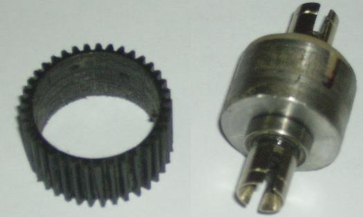

    BeitragVerfasst am: 12.06.2008, 16:30    Titel:
    So, nachdem der selber gemachte Käfig aus Ermangelung einer Drehmaschine doch noch relativ ungenau war, hab ich mir ein Diffgehäuse gedreht. Der Zahnkranz geht relativ stramm auf das Gehäuse drauf. Für die erste Testfahrt habe ich die zwei Teile mit dem Ruderer L530 Kleber geklebt. Doch scheinbar ist hierbei die Klebekraft doch nicht genug.
    Hier ein Bild dazu:
    Was sagt ihr dazu, wäre hier Superkleber oder was anderes für die Verklebung besser?
    Evtl. wäre hier eine mechanische Sicherung gut, jedoch hab ich da noch keine wirklich gute Idee, wie man so etwas machen könnte.
